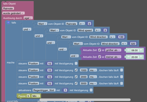

      der Plan ist die jeweiligen Rollos pro Himmelsrichtung entsprechend der Windrichtung (bei Regen) bzw. entsprechend des Sonnenstands herunterfahren zu lassen. Das klappt soweit ganz gut. Allerdings sollen die Rollos im zweiten Teil meines Scripts wenn die entsprechenden Umstände nichtmehr vorliegen auch wieder hochfahren. Dazu kommt es leider nicht. (Weder bei der Beschattung noch beim "Regenschutz"). Kann mir Jemand sagen, was ich falsch gemacht habe? Die Suche hat mir bisher leider keine passenden Ergebnisse geliefert. Wenn ich alles richtig verstanden habe, prüft das Script den Datenpunkt "Regenmenge" auf Änderungen, und wenn die Bedingungen von Teil 1 erfüllt sind, steuert es die Rollos auf 15% und setzt meinen selbst erstellten Datenpunkt "Regentrigger_Süd" auf 1. Dann prüft es weiter, ob die Regenmenge 0 ist und der Datenpunkt "Regentrigger_Süd" auf 1 steht, falls dem so ist, sollte es doch eigentlich die Rollos wieder öffnen. Wo biege ich falsch ab? Schonmal danke für eure Antworten.
      Hier als Beispiel mein Script zum Regenschutz der Fenster in südlicher Richtung:
      Bildschirmfoto 2022-09-06 um 12.26.53.png Bildschirmfoto 2022-09-06 um 12.27.03.png

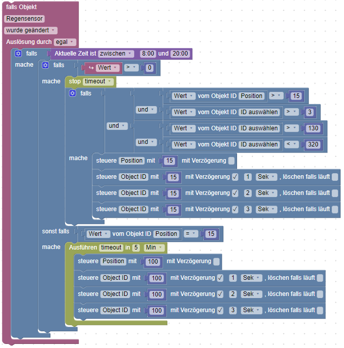

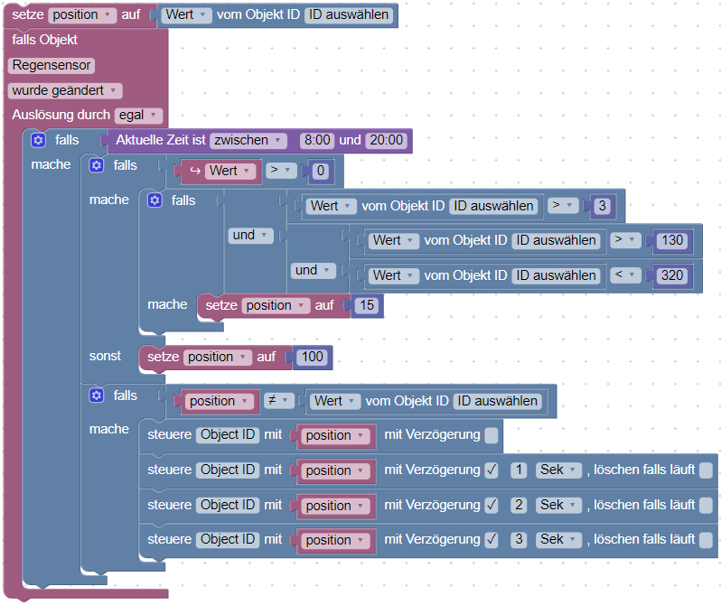

        paul53 @HannesWaffles last edited by paul53
        @hanneswaffles sagte: Beispiel mein Script zum Regenschutz der Fenster in südlicher Richtung:
        Vorschlag:
        Version mit 5 Minuten Verzögerung nach Regenende:
