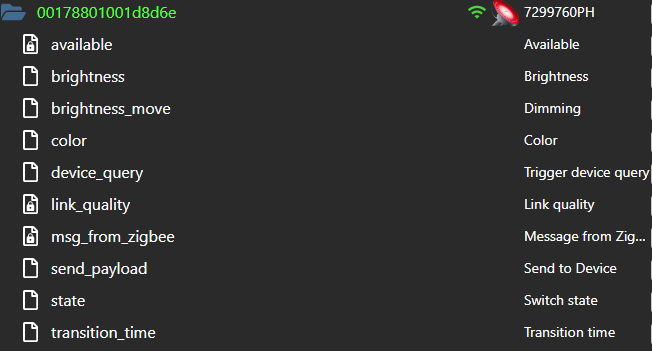

      Hi Leute, benutze den Zigbee Adapter mit einem CC2652P2 PoE Coordinator . Vorher mit dem Hue Adapter hab ich immer mit dem Command-Befehl und z.B " {"level": 100, "xy": "0.6586,0.3138"} " Die Lampe mit Helligkeit und Farbton eingestellt. Wie geht das jetzt unter dem Zigbee Adapter? Im Forum hatte jemand eben dieses Problem mit einem Deconz Adapter. Dort gibt es wohl einen action Datenpunkt mit der selben Funktion, nur mit anderer Syntax. Geht das hier ebenso, nur mit einem anderen Datenpunkt? Habe es mit manchen getestet, leider ohne Erfolg. Vielleicht nur falsche Syntax? Oder wie macht Ihr das? hue via zigbee.png Danke!
      • mickym
        mickym Most Active @sentinel last edited by
        @sentinel Wie Du siehst hast Du doch eigene Punkte - für das Dimmen musst Du in den Punkt brightness was reinschreiben und für die Farbe beim Punkt color. Nur der Punkt color wird keine xy Koordinaten vertragen - da musst dann wohl RGB reinschreiben.

          @mickym
          Danke für deine schnelle Antwort. Schon klar mit den einzelnen Datenpunkten. Vorher konnte ich alle Einstellungen mit command: {"on":true,"level":60,"ct":4100,"transitiontime":10} abfrühstücken. In effizient geht es mit dem zigbee adapter also nicht?

                • Asgothian
                  Asgothian Developer @sentinel last edited by
                  @sentinel sagte in Philips Hue mit Zigbee Adapter steuern:
                  @mickym
                  Es kann gehen diese Syntax in den Datenpunkt "SendPayload" zu senden. Bitte im Vorfeld prüfen wie unter zigbee2mqtt das JSON im Detail aussehen soll (Gross/Kleinschreibung, genaue Bezeichnungen, etc)
                  A.
                  sentinel 1 Reply Last reply Reply Quote 0
                  • sentinel
                    sentinel @Asgothian last edited by
                    @asgothian
                    Das wäre ja cool. Habe alle mir bekannten Befehlsformen eingegeben. Leider erfolglos.
