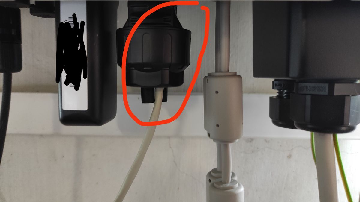

            Radi @Radi last edited by
            @radi Schnittstelle GoodWe.jpg Hier findest du den Anschluss der Schnittstelle. Die Klemmen 1 und 2 sind die RS485-Schnittstelle. Darüber sollte sich dann auch der Zustand der Batterie, den das BMS an den Wechselrichter übermittelt, auslesen lassen.
              stefan.feilmeier @Radi last edited by
              @radi Diese Schnittstelle darf nicht vom FENECON Home abgeklemmt werden. Das FEMS benötigt diese Verbindung, um den Batteriewechselrichter anzusteuern - z. B. um die prognosebasierte, netzdienliche Beladung, die Ansteuerung für zeitvariable Tarife oder die Mindestvorhaltung der Batterie etc. umzusetzen. Sich parallel darauf zu klemmen funktioniert leider auch nicht, weil das von Modbus/RTU über RS485 nicht unterstützt wird.
              Der richtigere Weg wäre über die offenen Schnittsellen am FEMS, die ich in dem verlinkten Thread schon kurz beschrieben habe. Bisher ist mir aber weder in der Open Source Community noch bei uns in der Firma bekannt, das jemand an einem OpenEMS-/FEMS-Plugin für ioBroker arbeitet.
