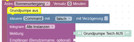

      ich habe eine Pumpe, die an einem Eltako hängt und mit dem Lan Adapter EnOcean kommuniziert.
      Manuell klappt alles wunderbar. Ich nehme dazu den Datenpunkt CMD:
      Auf der VIS Oberfläche kann ich die Pumpe auch per hqwidget (ON/OFF) ein und ausschlaten.
      Den gleichen Datenpunkt nehme ich für das Blockly um automatisch Sonnenauf und Untergang Aus bzw einzuschalten. Das funktioniert aber nicht 😞 Warum auch immer. Die Meldung per Telegram wird aber abgesetzt, somit müsste das Skript laufen. Was mache ich falsch ?

      • Jey Cee
        Jey Cee Developer @Segway last edited by
        @segway CMD erwartet eine Zahl und keinen boolschen Wert.
        Segway paul53 2 Replies Last reply Reply Quote 0
        • Segway
          Segway @Jey Cee last edited by
          @jey-cee
          ok, und wie geht das dann im blockly ?
          • Jey Cee
            Steuere command mit Zahl. 0 = off, 1 = on
            Segway 2 Replies Last reply Reply Quote 0
            • Segway
              @jey-cee sagte in EnOcean device per Blockly schalten:
              Ok, ich werde das ändern 🙂

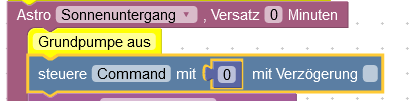

                @jey-cee
                so ?
                Jey Cee 1 Reply Last reply Reply Quote 0
                • Jey Cee
                  @segway ja so stimmt das

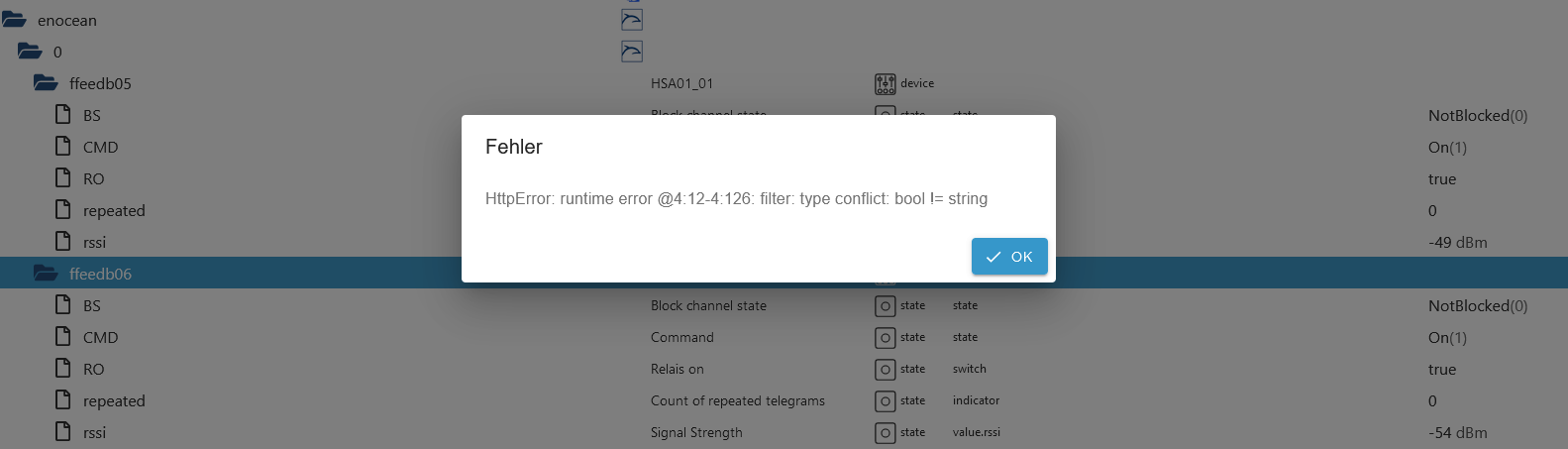

                      • Segway
                        @jey-cee
                        Moin Jey-Cee,
                        ausgeschaltet hat er gestern Abend einwandfrei aber heute morgen eingeschaltet hat nicht funktioniert.
                        Wollte den Command in IoB selber dann setzen und dann kommt diese Meldung hier. Ist nur bei dem Datenpunkt und die Meldung erscheint wenn ich mit dem Mauszeiger über das Feld hinten CMD ON(1) fahre:

                          • apollon77
                            apollon77 @Jey Cee last edited by
                            @jey-cee ja das passiert wenn Admin versucht einen getHistory call zu machen für den kleinen Tooltip ... Wenn es in aktuellster Beta Admin immer noch so ist muss man issue machen/suchen das getHistory Fehler an der stelle vom Admin einfach ignoriert werden sollten.
                            Hier ist das issue das in dem InfluxDB datenpunkt im selektierten bucket ein datentyp konflickt aufgetreten ist weil
                            Segway 1 Reply Last reply Reply Quote 0
                            • Segway
                              Segway @apollon77 last edited by
                              @apollon77 @Jey-Cee
                              Heisst das ich muss auf das neues Admin UI upgraden ?
                              Es läuft noch 5.3.8 bei mir (das war meine ich die letzte stable 5er)
                              • apollon77
                                apollon77 @Segway last edited by
                                @segway Also ja, in der Admin version gabs den "Bug" in jedem Fall ... ich weiss wie gesagt nur nicht aus dem Kopf ob es in einer 6.2.x gefixt ist
                                • Segway
                                  @apollon77 sagte in EnOcean device per Blockly schalten:
                                  Hab mich noch nciht getraut solche Major Upgrades zu machen 🙂 gibts keine Probleme ? Muss ich zwangsläufig auch auf die 6er Javascript updaten ?
                                  • Jey Cee
                                    @segway also ich hatte bisher keine Probleme. Admin Update ist in der Regel auch relativ unkritisch, zumindest im Stable.
                                    Ich wüsste ketzt nicht das man den Javascrupt Adapter deswegen auch updaten müsste. Andersherum kann das sein.
                                    • Segway
                                      @jey-cee
                                      @apollon77
                                      Neue version 6.2.20 läuft und Fehler ist behoben. meldung kommt nicht mehr 🙂
