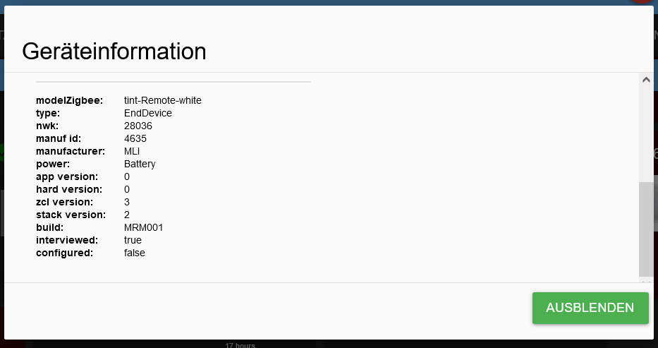

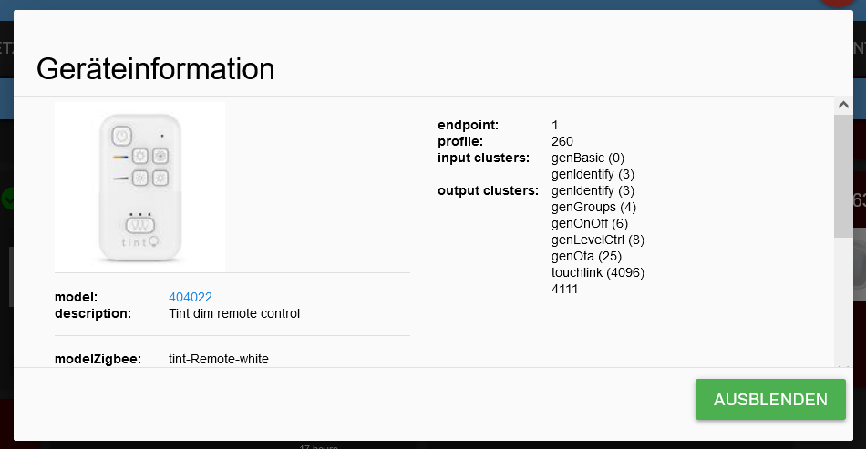

                    • Vumer
                      Vumer @Asgothian last edited by Vumer
                      @asgothian
                      model:404022
                      description:Tint dim remote control
                      modelZigbee:tint-Remote-white
                      type:EndDevice
                      nwk:16515
                      manuf id:4635
                      manufacturer:MLI
                      power:Battery
                      app version:0
                      hard version:0
                      zcl version:3
                      stack version:2
                      build:MRM001
                      interviewed:true
                      configured:false
                      endpoint:1
                      profile:260
                      input clusters:genBasic (0)
                      genIdentify (3)
                      output clusters:genIdentify (3)
                      genGroups (4)
                      genOnOff (6)
                      genLevelCtrl (8)
                      genOta (25)
                      touchlink (4096)
                      4111

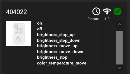

                            • ESP8266
                              ESP8266 @Vumer last edited by ESP8266

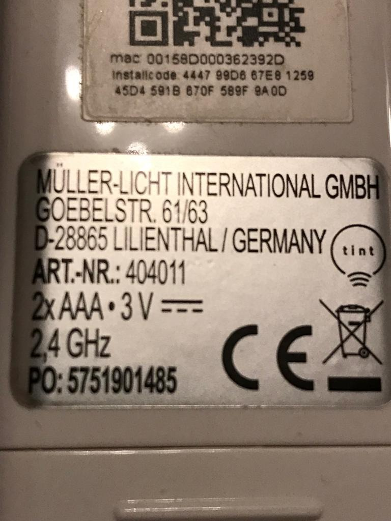

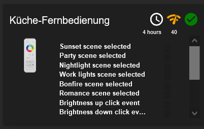

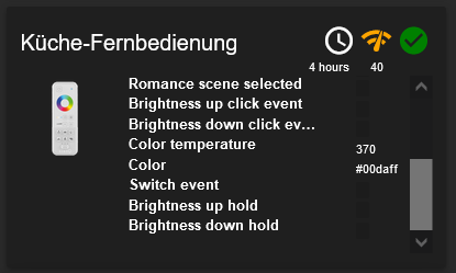

                              Bei mir hat das neue Model folgende Funktionen:
                              und das alte Model:
                              Teil 1:
                              Teil 2:
                              Vielleicht kann sich ja noch jemand melden, bei dem die FB richtig erkannt wird.
                              Asgothian Vumer 2 Replies Last reply Reply Quote 0

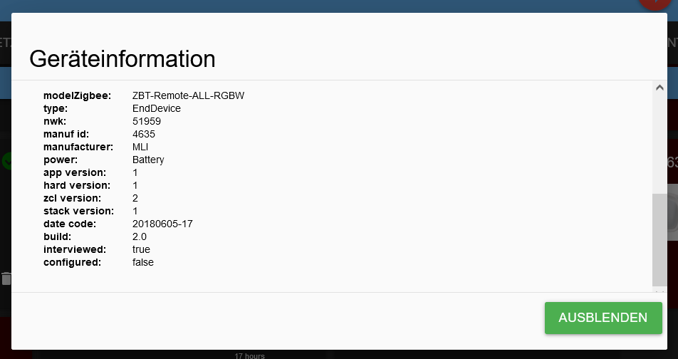

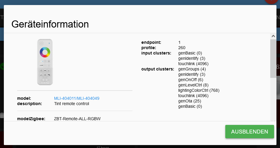

                                bitte von beiden die Info Daten posten (Kachel umdrehen, blaues (i) drücken)
                                A.

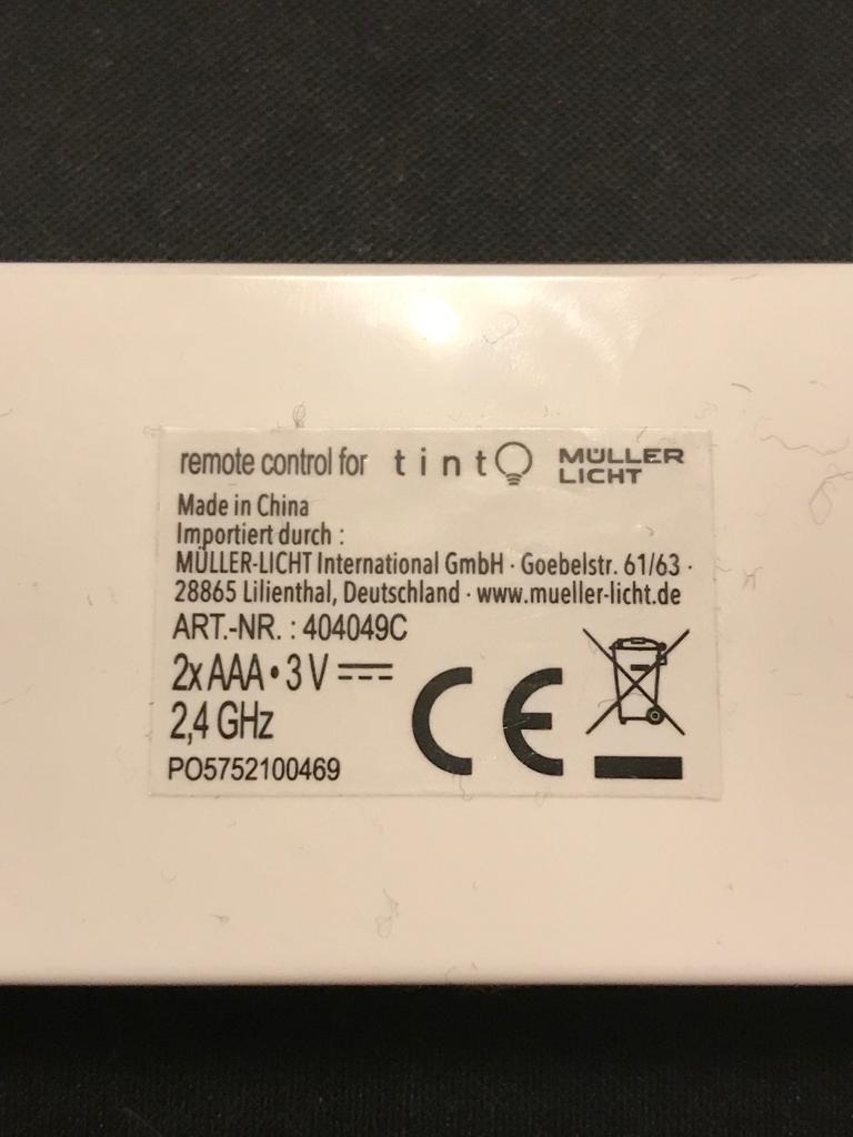

                                  kann das sein dass das neue Model eine 404049C ist und die alte ohne C?

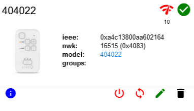

                                  • ESP8266
                                    ESP8266 @Asgothian last edited by ESP8266
                                    @asgothian , bitte schön:
                                    Neues Model:
                                    Teil 1:
                                    Teil 2:
                                    Altes Model:
                                    Teil1:
                                    Tei2:
                                    Hier noch das Label von der Rückseite der neuen FB:
                                    hier die alte:
