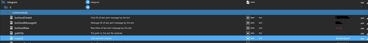

      @x-oli Moin, als erstest würde ich noch ein Timer stop mit einbauen. Du bekommst doch in der Telegramm Instanz im DP request was du oder auch Wer etwas eingegeben hat. Dadrauf kannst du dann triggern

          @x-oli Du hast für jeden Instanz einen eigenen DP request.
          Ich frage hier zB den request von Instanz .0 ab
          X 1 Reply Last reply Reply Quote 0

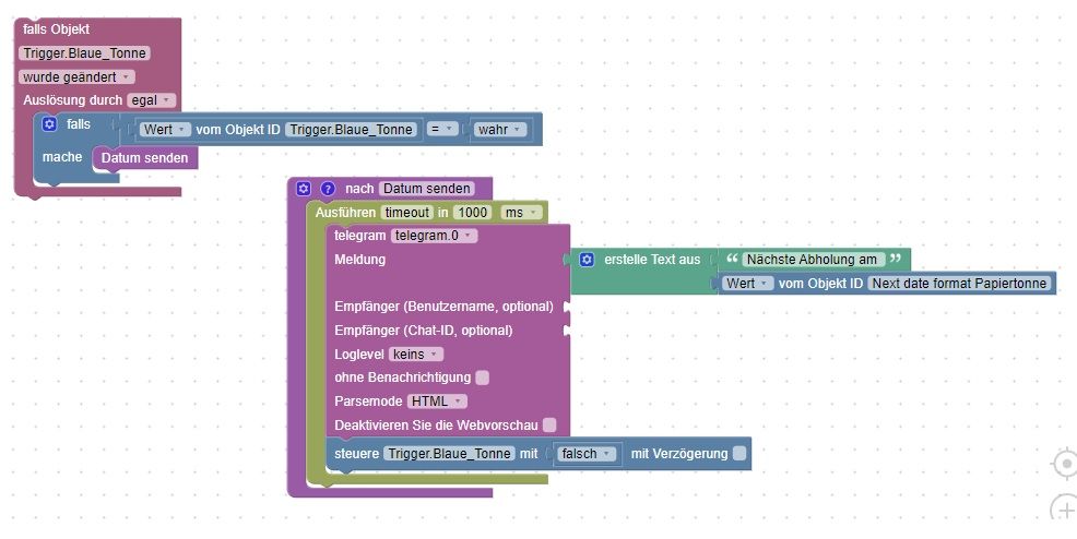

            Dazu habe ich ein Javascript (ganz oben) was, störender Weise, das Menu ja auch schon für "telegram.0" anfragt. Ich habe mir das eigentlich so gedacht, dass ich bei dem "sendTo" schon den User mitgebe ?! Ich möchte halt ungerne die Javascripte wie auch die Blockly's 2x für jeden Adapter schreiben müssen. Ich steh gerade ein wenig auf dem Schlauch 😞

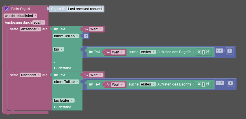

                  Richtig ! Funktioniert nur mit einer Instanz da ja der DP "Last received request" abgefragt wird.
                  Ich habe das auch in einer Distanz mit Usern gelöst.
                  Variable Absender wird der Name gesetzt und Nachricht die eingehende Message.
                  Kannst ja mal nachbauen und unten ein Debug mit den Variablen als Ausgabe einfügen, dann wirds deutlicher wie das funktioniert.

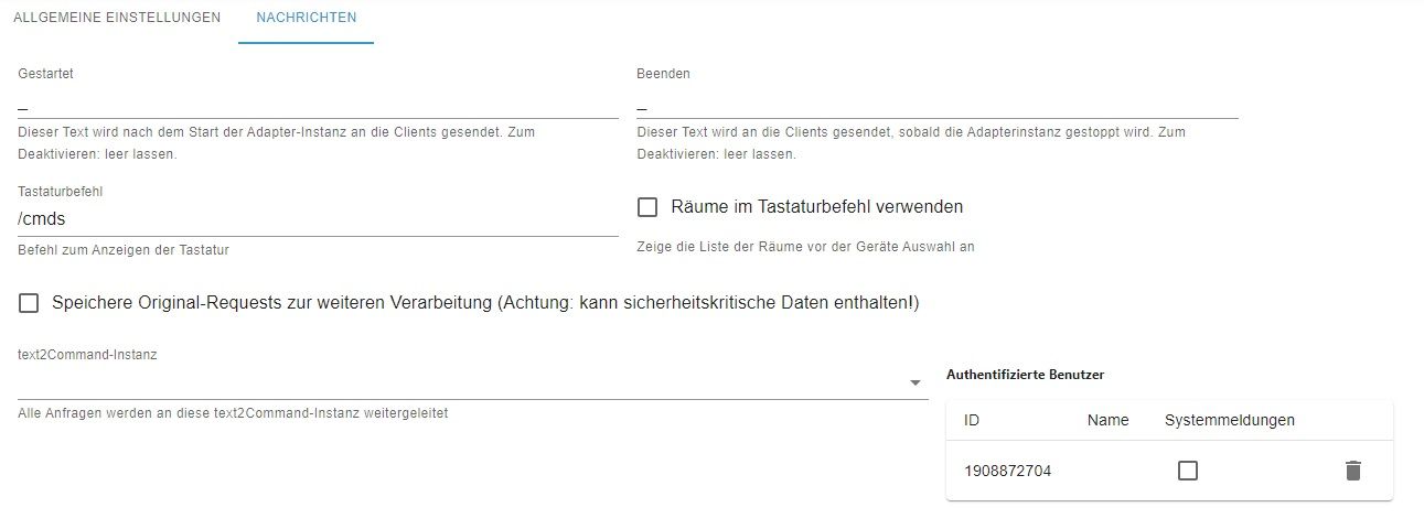

                    OK .. ich hab es mir schon fast gedacht, aber dann brauche ich da nicht weiter rumprobieren. Das Ganze aus 1 Adapter raus zu parsen bekomme ich denke ich hin. Den 2. Adapter kann ich ja dann auch löschen, was mir wieder RAM freilegt 🙂 Wenn ihr mir jetzt noch sagt wie ich den aktuell angelegten Benutzer im 2. Adapter in den 1. Adapter umgezogen bekomme wäre ich super glücklich 🙂
                    Ich sehe da keine Möglichkeit einen weiteren User zu registrieren ?!
                      Deine Frau dann am BOT von der ersten Instanz anmelden - so müsste es gehen.

                        Alles klar .. so hab ich es auch eingestellt .. dann muß ich mal in Telegram schauen. Ich danke euch vielmals und werde mich da heute Abend mal durch wuseln
