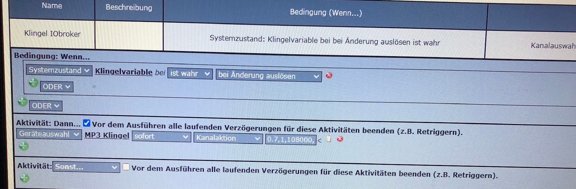

      Mit Deconz Taster eine SV von Homematic schalten:
      Folgendes Problem:
      Ich möchte nur mit Iobroker eine SV in Homematic verändern um ein Programm auszuführen - klappte nicht: SV wird zwar auf Wahr gesetzt, das Programm wird aber in Homematic nicht ausgeführt
      Wenn ich aber Unter Objekte die SV auf Wahr setzte dann gehts!
      Kann mir wer helfen?

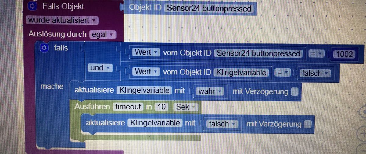

        @jwedenig
        Nimm den Blockly Baustein steuere ... Klinkelvariable mit wahr .
