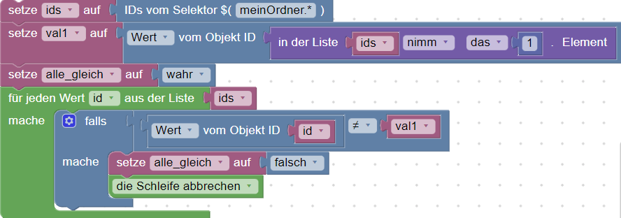

      Wie kann man mit IDs vom Selektor $(….) überprüfen, ob alle Werte, welche der Selektor zurück gibt, den gleichen Wert haben? Ich hab da gerade einen Knoten im Gehirn…
      Danke für die Hilfe schon mal!

        @guitardoc sagte: überprüfen, ob alle Werte, welche der Selektor zurück gibt, den gleichen Wert haben?

          guitardoc @paul53 last edited by
          @paul53 vielen Dank für die Hilfe!
