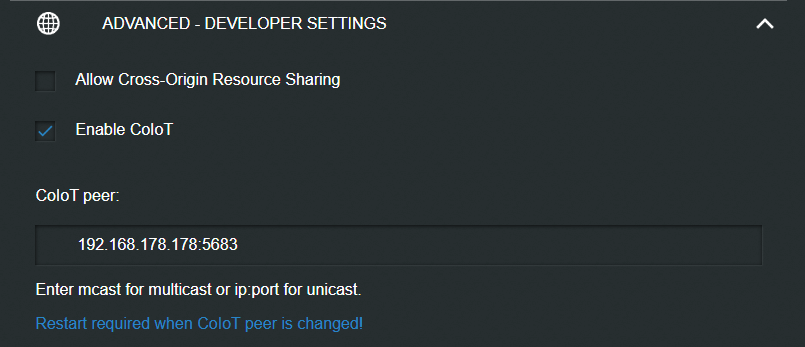

      Denn Versuch in den Einstellungen der Shellys den ColoT peer umzustellen brachte keine Änderung:

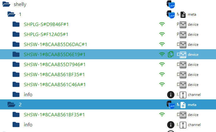

      Testweise hatte ich eine zusätzliche Shelly-Instanz versucht zu installieren. Ohne vorher die Shellys aus der ersten Instanz zu entfernen wurde mir in der zweiten Instanz nur ein Shelly angezeigt - dieses steht nun in beiden Instanzen, lässt sich jedoch nur aus der zweiten Instanz schalten.
      Was kann ich machen damit entweder wieder alle Shellys über die erste Instanz laufen oder alternativ die anderen Shellys in die zweite Instanz zu bekommen?

              @crunchip noch bevor ich die Shellys neu gestartet habe kamen in der 2. Instanz noch zwei Shellys hinzu, welche auch reagieren, bzw. einer davon ist ein Shelly PlugS mit Messfunktion - der gibt auch die Werte aus. Ein Neustart der übrigen Shellys hat leider keinen Erfolg gezeigt.
              Auch weiß ich nicht, weshalb die zweite Instanz jetzt mehr Shellys zeigt als vorhin... sonst würde ich das gerne wiederholen, um so auch die übrigen Shellys wieder in den ioBroker zu bekommen.
                hast du das auch entsprechend in der ersten Instanz hinterlegt?
                @mathopa1973 sagte in ioBroker keine Verbindung zu Shelly's:
                weil der shelly neu gestartet werden muss wenn man ihn umstellt auf unicast

                  @crunchip die Instanzen sind beide absolut mit identischen Werten aufgesetzt.
                  Ich habe nun beide Adapter-Instanzen gelöscht - alle Shellys nochmals überprüft, via web neu gestartet und abschließend einen Shelly-Adapter neu installiert. Jetzt sind wieder alle Shellys sichtbar und arbeiten auch über iobroker einwandfrei - auch hier habe ich keine anderen Eintragungen vorgenommen wie zuvor auch.
