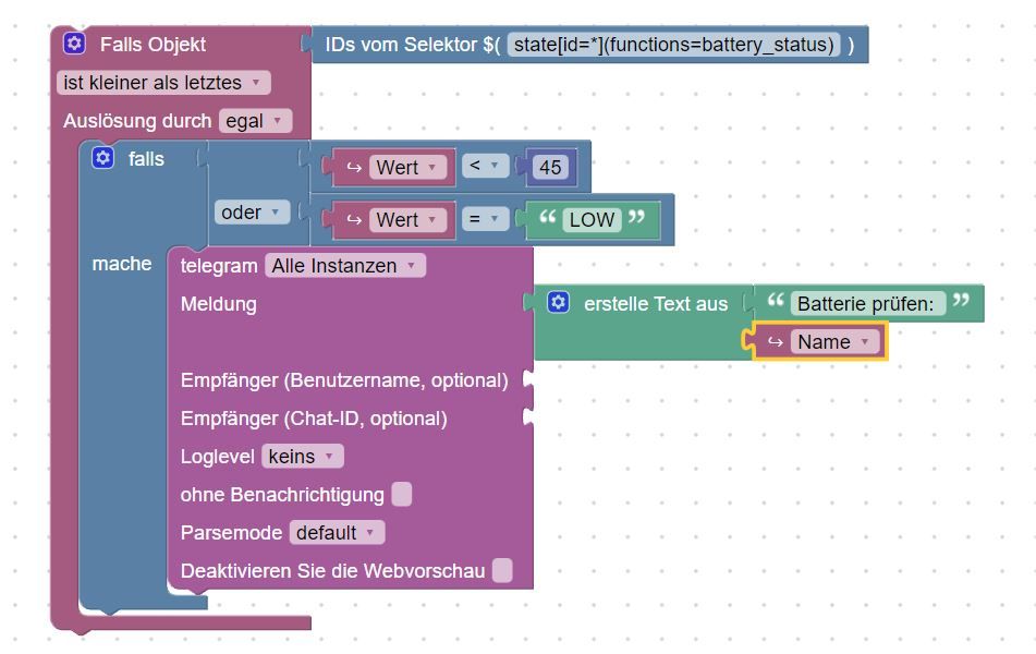

      Hallo Leute,
      ich habe im Internet ein Blockly gefunden, mit dem ich mir per Telegram eine Nachricht schicken kann, wenn ein gewisser Wert unterschritten wird.
      Das Blockly funktioniert soweit auch, nur der Name des betroffenen Grätes wird mir nicht angezeigt.
      Wenn ich in der Nachricht "Name" auswähle kommt bei jeder Meldung "Batterie prüfen: Batterie Status"
      Nehme ich statt "Name", "Kanalname" oder "Gerätename", kommt "Batterie prüfen: null"
      Kann mir jemand sagen wo ich was anpassen muß, damit ein Klarname, den ich ausgewählt angezeigt wird?
      Vielen Dank schonmal!!

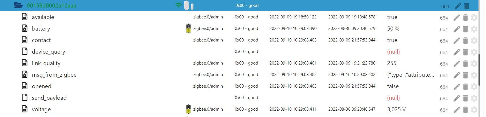

        @torsten_mg
        Zeig mal einen Datenpunkt, dem die Funktion "battery_status" zugeordnet ist.

            Torsten_MG @oFbEQnpoLKKl6mbY5e13 last edited by
            @ofbeqnpolkkl6mby5e13 sagte in Batteriestatus Abfrage Name wird nicht angezeigt:
            @torsten_mg

                oFbEQnpoLKKl6mbY5e13 @Torsten_MG last edited by oFbEQnpoLKKl6mbY5e13
                @torsten_mg
                Das dachte ich mir. Man hat das früher mit einer Javascript-Funktion in Blockly gelöst. Meine dringende Empfehlung an dich lautet jedoch:
                1. Nutze niemals direkt einen Datenpunkt vom Adapter
                2. Erzeuge immer erst einen Alias vom Datenpunkt
                3. Nutze nur Aliasse in deinen Skripten

                  @torsten_mg Nutzt du den Zigbee Adapter?
                  Bei mir läuft es mit „Kanalname“.
                  In deinem Screenshot ist aber keinem DP die Funktion „battery_status“ zugewiesen.
                    Torsten_MG @lessthanmore last edited by
                    @lessthanmore sagte in Batteriestatus Abfrage Name wird nicht angezeigt:
                    Habe mich auch schon gewundert und gefunden. "battery_status" kommt von den Tado Geräten.
                    Habe diese jetzt mal aus der Aufzählung rausgenommen und die Bedingung für Wenn angepasst. Jetzt werden mir auch die Richtigen Texte Angezeigt.
                    Was da genau schief gelaufen ist, verstehe ich nicht.
