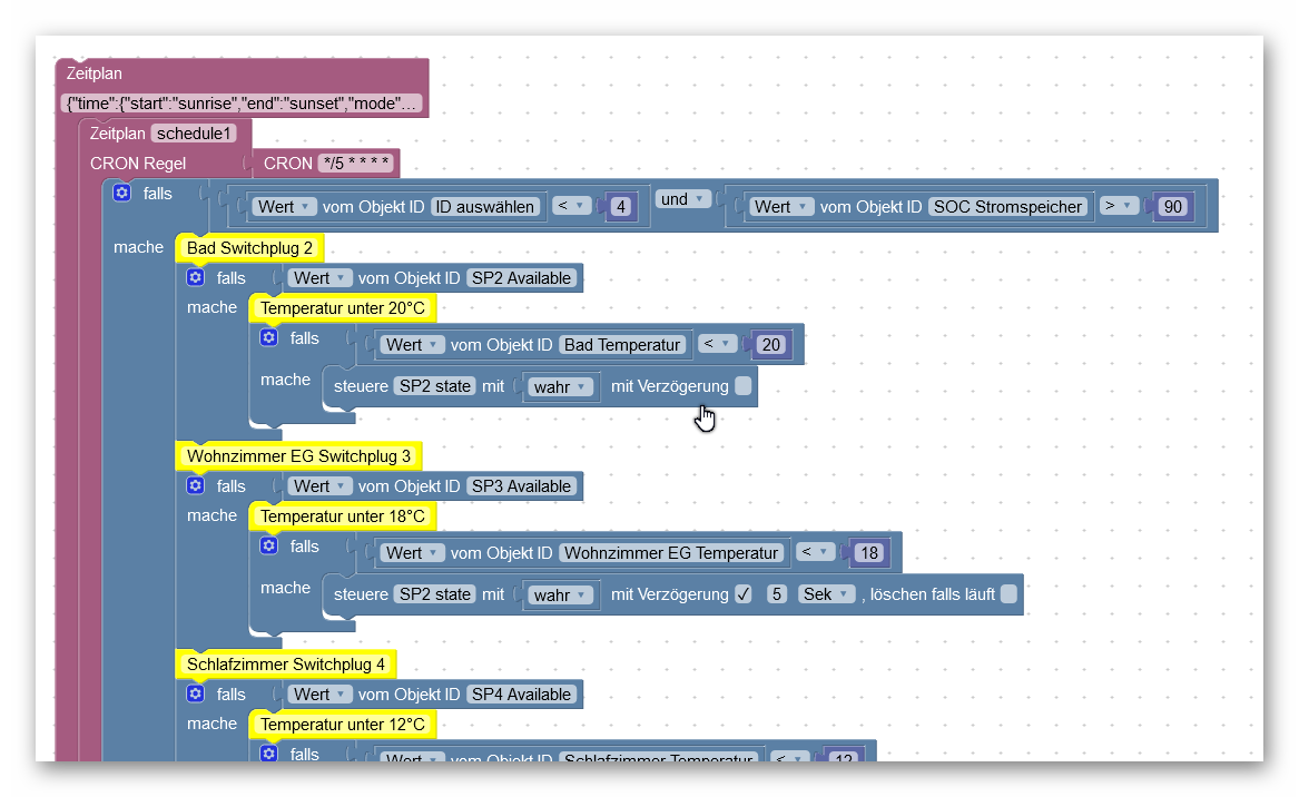

      Hi @ all,
      habe da mal ein paar Anfängerfragen. Um in der Übergangszeit PV-Überschuss in meine elektrische Zusatzheizung zu stecken, versuche ich mich gerade an einem Script. Zuerst will ich das natürlich auf 'Zeitplan/Astronomisch Tag' beschränken. Wie oft werden darin enthaltene 'wenn/mache' ausgeführt? Ist es sinnvoll mit einem weiteren verschachtelten 'Zeitplan/Cron' ein 5min-Intervall zu integrieren? Weitere Bedingungen sind der Stand des Stromspeichers und der Modus des Wechselrichters, die eine weitere Verschachtelung mit 'wenn/mache' bedeuten. Kann man das auch mit weniger Verschachtelung machen?
      paul53 C 2 Replies Last reply Reply Quote 0
        paul53 @Clixmaster last edited by paul53
        @clixmaster sagte: Ist es sinnvoll mit einem weiteren verschachtelten 'Zeitplan/Cron' ein 5min-Intervall zu integrieren?
        Nein: Keine Trigger (Zeitplan) innerhalb von Triggern verwenden!
        @clixmaster sagte in Verschachtelung von Bedingunen im Blockly nötig?:
        Dann muss der PV-Überschuss als Trigger dienen. Wie wird der Überschuss ermittelt?
        Das ist unnötig, da in der Nacht kein PV-Überschuss entsteht.

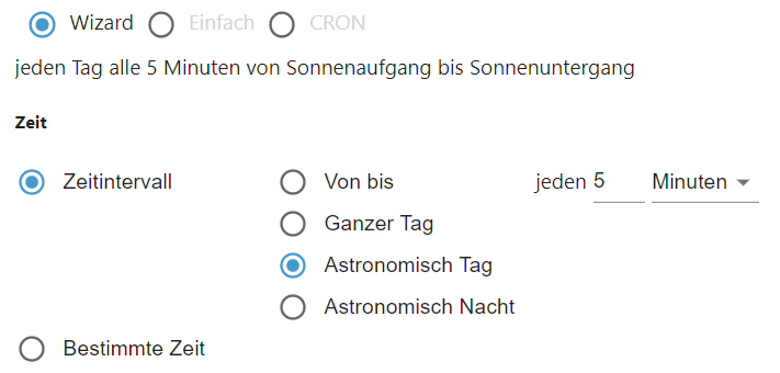

                Trotzdem wüsste ich gerne mal, wie der Trigger mit Zeitspannen funktioniert. Werden darin enthaltene Bedingungsabfragen in dieser Zeitspanne permanent abgearbeitet, jenachdem, was die Taktfrequenz hergibt? Wäre ja doch für das System ganz schön belastend.
                  @clixmaster sagte: wie der Trigger mit Zeitspannen funktioniert.
                  Ich verwende den Zeitplan-Wizard nicht, da er nicht zuverlässig funktioniert.
                  Nein, es werden rechts die Trigger-Intervalle (z.B. alle 5 Minuten) angegeben.

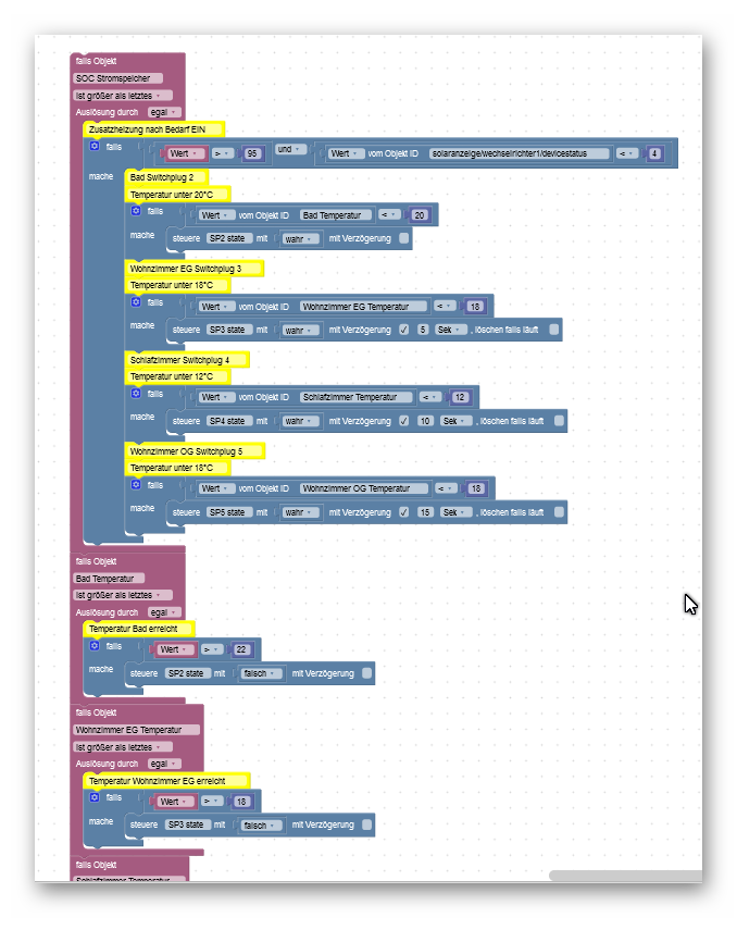

                      Clixmaster @paul53 last edited by
                      @paul53 hier jetzt mein angepasstes Script. Gibt es da noch Verbesserungspotenzial?
                        @clixmaster sagte: Gibt es da noch Verbesserungspotenzial?
                        Ja. Erstelle für jede Heizung einen 2-Punkt-Regler mit Hysterese und verwende die PV-Auswertung als Regler-Freigabe (Variable).
                        Es können gleichzeitig alle 4 Heizungen laufen, unabhängig von der Höhe des PV-Überschusses. Soll das so sein? Haben alle 4 Heizungen die gleiche Leistung?

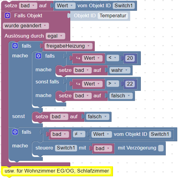

                        Beispiel für 2-Punkt-Regler Bad:
                        413
                        10
                        529
