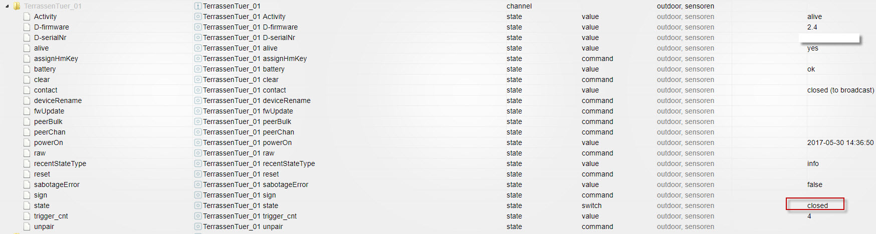

                Steve last edited by
                Die Homematic Schalter (nicht IP) liefern true oder false in Status Feld, daher werden diese auch problemlos angezeigt, hingegen liefern die Sensoren die Werte open bzw. closed
                Ich nutze den Homematic Sensor (nicht IP) HM-SEC-SC-2.
                Dieser hat im State Feld die Werte open oder closed.
                Ich möchte in Abhängigkeit des Status open oder closed die Hintergrundfarbe des Widgets in rot bzw. grün darstellen.
                Ich habe schon einige ausprobiert, jedoch kein Erfolg. Es liegt an den Werten, diese muss ich auf true oder false mappen.
                Anbei noch ein Bild mit den Attributen des Objects
                  pix last edited by
                  du kannst in einem VIS Widget im Feld CSS/Background-Color ein Binding verwenden.
                  Ersetze den Datenpunkt zwischen dem Doppelpunkt und dem Semikolon:
                  {tfk:DATENPUNKT.STATE;(tfk === "closed" || tfk === 0 | tfk === "0") ? "green" : "red"}
                  Das ist ein Javascript, das prüft, ob der Datenpunkt mit "closed" oder 0 oder "0" (String) gefüllt ist. Wenn ja, wird "red" ausgegeben, sonst "green". Da das Binding im background-color CSS-Feld steht, wird die Farbe entsprechend eingestellt.
                  Pix
