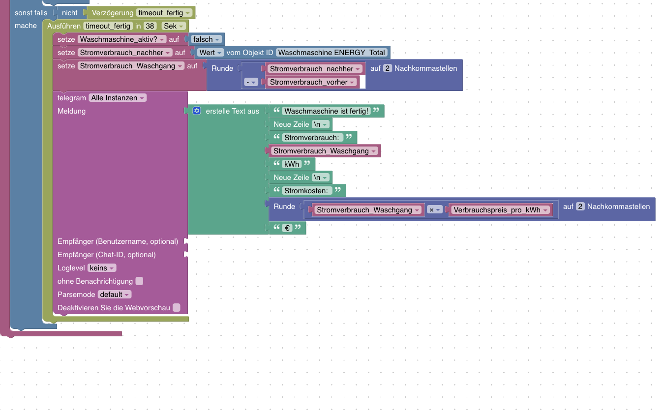

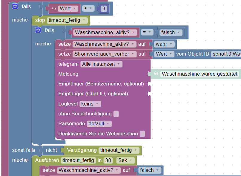

            Guten Morgen!
            Ich muß hier leider doch nochmal nachhaken:
            Seit Änderung des Skripts bekomme ich während des Waschvorgangs mehrfach die Meldung, dasß die Waschmaschine fertig sei und kurz danach dann, daß sie gestartet wurde (siehe unten).
            Eigentlich kann das doch durch Setzen der Variablen "Waschmaschine_aktiv?" gar nicht passieren?
            Bot, [29 Okt 2022 um 09:24]
            Waschmaschine wurde gestartet
            Bot, [29 Okt 2022 um 11:42]
            Waschmaschine ist fertig!
            Stromverbrauch: 0.7kWh
            Stromkosten: 0.16€
            Bot, [29 Okt 2022 um 11:44]
            Stromverbrauch: 0kWh
            Stromkosten: 0€
            Bot, [29 Okt 2022 um 12:00]
            Stromverbrauch: 0.04kWh
            Stromkosten: 0.01€
            • DJMarc75
              DJMarc75 @invidianer last edited by
              @invidianer zeig mal bitte Dein aktuelles Skript
              • I
                invidianer @DJMarc75 last edited by invidianer
                @djmarc75

                • DJMarc75
                  @invidianer 38 Sekunden... ich würde diesen Timer mal auf einen viel höheren Wert setzen da eine Überwachung der WaMa nicht unbedingt so zeitnah stattfinden muss - ändert ja am Verbrauch eh nix 😀
                  I 1 Reply Last reply Reply Quote 1
                  • I
                    @djmarc75
                    Ja, das mit den Timeouts kapiere ich leider nicht. Es geht wohl nicht um "zeitnahe Abfrage des Verbrauchs", sondern darum, daß die Waschmaschine öfters in einen sehr niedrigen Stromverbrauch kommt, auch zwischendurch. Eine "Fertig-Meldung" soll durch den Timeout verhindert werden (ist in diesem Thread erklärt).
                    Welchen Wert würdest Du als sinnvoll erachten?
                    • DJMarc75
                      @invidianer sagte in Zweifache Ausgabe, anstatt einer:
                      Da kann ich nur für mich sprechen. Ich habe bei mir 180 Sekunden eingestellt. Mir ist es, wie geschrieben, egal wann die WaMa fertig ist, hauptsache ich bekomme iwann eine Nachricht und der Verbrauch stimmt (einigermaßen).
                      • I
                        @djmarc75
                        Ok, ich ändere das mal. Danke!
