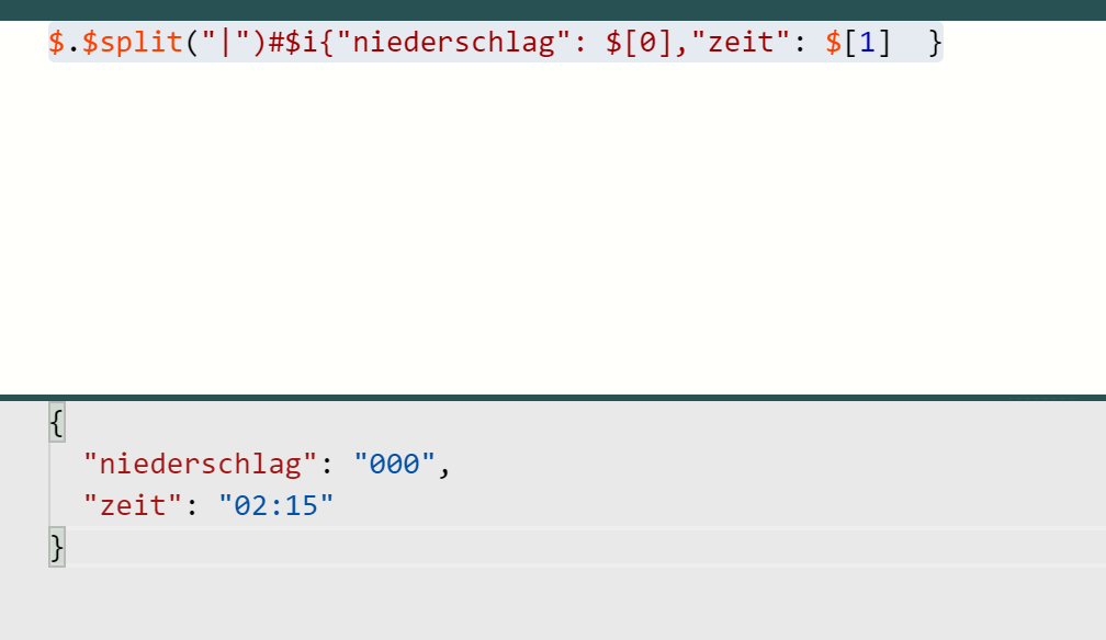

      Wenn ich das jedoch einmal am Anfang machen - dann splittet sich das zwar - aber ich bin nicht in der Lage - das jeweils 1. Element in dem Objekt der 1. Eigenschaft und das 2.Element der 2. Eigenschaft zuzuweisen.
      $.$split("|")
      ergibt zwar das aufgedröselte Array
        "000",
        "02:15",
        "001",
        "02:20",
        "000",
        "02:25",
        "000",
        "02:30",
        "000",
      aber ich schaffe es nicht nun das wie gehabt zuzuordnen:

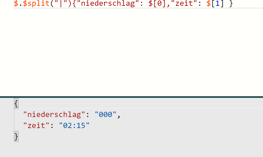

      Wenn ich das mache:
      $.$split("|"){"niederschlag": $[0],"zeit": $[1]  }
      bekomme ich nur ein korrektes Element - es wird aber nicht durch iteriert.

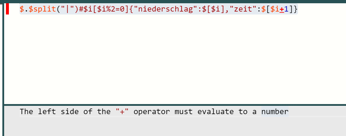

      $.$split("|")#$i[$i%2=0]
      .. gibt mir zwar nur jedes gerade Element aus - aber ich kann in dem Objekt über $i nicht auf das nächste Element zugreifen.
      $.$split("|")#$i[$i%2=0]{"niederschlag":$[$i],"zeit":$[$i+1]}
      Das funktioniert nicht:
      Warum?

        @mickym sagte in JSONATA - Verständnisprobleme:
        Warum das nicht funktioniert liegt (glaube ich) daran, dass
        #$i
        keineswegs als Schleifenzähler interpretiert werden darf! Siehe hier.

          Hast Du noch eine Idee, warum
          nicht durch das Array durchgeht. (durch iteriert wird ?)
            rewenode @mickym last edited by
            Was sollte da iteriert werden?
            /*Beispielinput*/
              "000|02:15",
              "001|02:20",
              "004|02:25",
              "003|02:30"
            $.$split("|")
            gibt:
              "000",
              "02:15",
              "001",
              "02:20",
              "004",
              "02:25",
              "003",
              "02:30"
            Darauf wird dann
            angewendet.
            Und davon ist
            $[0] = "000" und
            $[1] = "02:15"
            da gibt es keine Iteration.

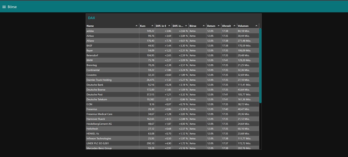

                    Ein paar komplexere JSONATA Abfragen funktionieren, wenn man immer auf das Ausgangsarray verweist.
                    Ich hab mal ein Musterdepot ausgelesen und einmal den DAX.
                    [payload#$i[$i<8]{"Überschriften" : $},payload#$i[$i>7 and ($i+1)%9=0].{"Stück": $[0],
                    "Name": $$.payload[$i+1],
                    "WKN": $split($$.payload[$i+2]," ")[0],
                    "Währung" : $split($$.payload[$i+2]," ")[2],...
                    Man kann also mehrere Arrays in einem Zug erstellen und auch komplexere Bedingungen mit UND im Filter verknüpfen.
                    Wenn man die table Node verwendet - dann muss man nur bei Eingabe der Spalten in der GUI keine Punkte in den Eigenschaften verweist:
                    payload#$i[$i%9=0].{"Name" : $$.payload[$i+1],
                    "Aktueller Kurs": $$.payload[$i+2],
                    "Differenz zum Vortag in €" : $$.payload[$i+4],
                    "Differenz zum Vortag %" : $split($$.payload[$i+0],' ')[2],
                    Aber macht langsam Spass. 😉
