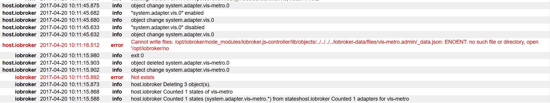

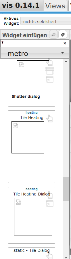

      ich habe bei der Nutzung des Metro (vis-metro) Adapter folgendes Problem. Wenn ich Sie ins View ziehe, kann ich nicht mit Arbeiten (verschieben). Weiterhin habe ich sporadisch in der Widget Beschreibung WidegtID_Removed stehen.
      Ich habe den Adapter schon mehrfach neu installiert (ohne Fehler=. Die Deinstallation wirft Fehler (siehe unten).
      Hat da jemand eine Idee?

            ` > cd /opt/iobroker
            npm install iobroker.adaptername –production
            iobroker upload adaptername
            ./iobroker restart `
            hilft auch nichts. Seltsamerweise geht das Metro Modul im vis-beta. Habe das nun mal testweise entfernt aber funktioniert weiterhn in vis nicht.
            Dachte dann an ein Rechteproblem da der Ordener iobroker.vis-metro (in /opt/iobroker/node_modules) als einziger nur 0755 statt wie die anderen 0777 hat. geändert, aber auch das half nichts. Fehler in der Log bleibt und Adapter wird weiterhin nicht korrekt angezeigt in vis.
