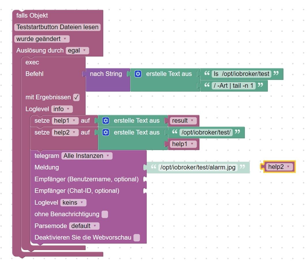

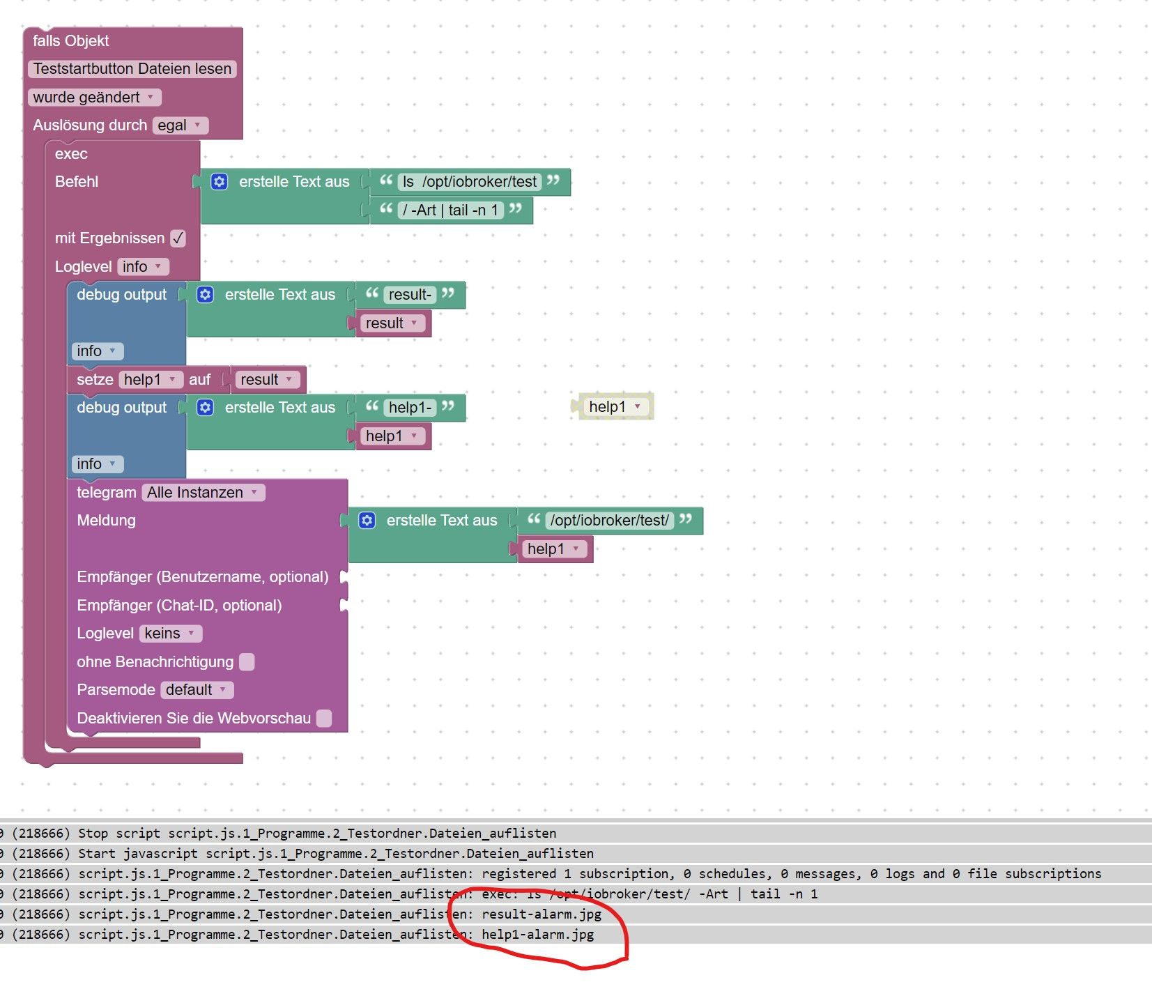

      Hallo zusammen
      Ich habe da mal eine Frage ob mir jemand einen Tip geben kann....
      Ich habe folgendes Blockly erstelle und will gerne das gefundene Bild im Ordner verschicken.
      Trage ich bei Telegram den direkten Pfad ein dann wird das Bild verschickt.
      Benutze ich die Variable "help2" wird mir nur der Pfad und der Dateiname zugeschickt.
      Irgendwie wird das "result" nicht verarbeitet.
      Gibt es da noch ein Trick oder habe ich ein Denkfehler?
      Grüße und besten Dank schon mal.
      Marko
      • DJMarc75
        DJMarc75 @Eisbaer721 last edited by
        @eisbaer721 das Konvertieren zu String muss im exec weg und bei "setze help2" angefügt werden.

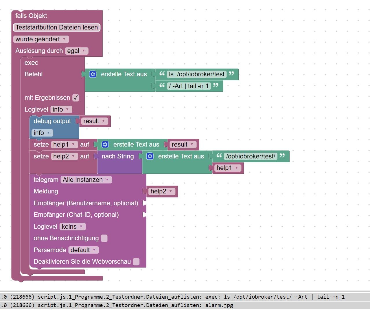

            • E
              Eisbaer721 @DJMarc75 last edited by
              @djmarc75
              Danke schon mal für deine Hilfe.
              Es kommt bei result genau der Dateiname raus.
              Das sieht alles gut aus. Ich habe schon viele Versionen getestet.
              Irgendwie bekomm ich das result nicht so wirklich als Text formatiert damit es bei dem Telegramblock verarbeitet wird.
              ich habe sogar schon probiert das Ergebnis als Datenpunkt zu speichert. Aber trotzdem verschickt
              Telegram dann immer nur den Pfad.

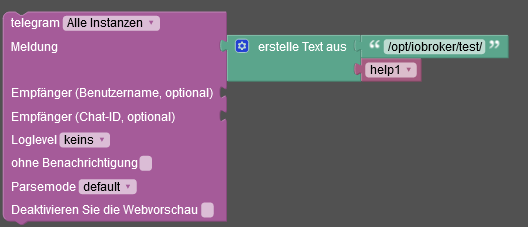

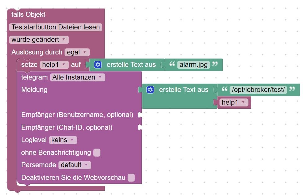

              • DJMarc75
                @eisbaer721 Also eigentlich braucht es die help2 Varianble nicht.
                Ebenso kannst Du mal die Konvertierung komplett weglassen.
                Bei mir funktioniert es nach folgendem Prinzip:
                • E
                  @djmarc75
                  So geht es bei mir auch :
                  Nur sobald ich mit result arbeiten möchte aus den Exec-Block wird komischerweise nur der Pfad verschickt:

                      @djmarc75
                      Aber ich komme der Sache näher.....
                      Ich habe mal den Adapter Telegram auf Debug gesetzt und im Protokoll erkenne ich das er den Befehl ganz anders verarbeitet.
                      Richtig : wenn ich bei Meldung ohne result arbeite.
                      2022-09-11 17:23:34.806 - debug: telegram.0 (340484) Received command "send": {"text":"/opt/iobroker/test/alarm.jpg"}
                      2022-09-11 17:23:34.807 - debug: telegram.0 (340484) Send photo to "*******": /opt/iobroker/test/alarm.jpg
                      2022-09-11 17:23:34.995 - debug: telegram.0 (340484) Request: {"message_id":15536,"from":{"id":*****,"is_bot":true,"first_name":"Iobroker","username":"*******"},"chat":{"id":*****,"first_name":"****","username":"******","type":"private"},"date":*******,"photo":[{"file_id":"AgACAgIAAxkDAAI8sGMd_XZ2IlPOBANUE10MSz7442iyAAK2vTEbmEjhSM0xhAJbWojHAQADAgADcwADKQQ","file_unique_id":"AQADtr0xG5hI4Uh4","file_size":1321,"width":90,"height":49},{"file_id":"AgACAgIAAxkDAAI8sGMd_XZ2IlPOBANUE10MSz7442iyAAK2vTEbmEjhSM0xhAJbWojHAQADAgADbQADKQQ","file_unique_id":"AQADtr0xG5hI4Uhy","file_size":19644,"width":320,"height":176},{"file_id":"AgACAgIAAxkDAAI8sGMd_XZ2IlPOBANUE10MSz7442iyAAK2vTEbmEjhSM0xhAJbWojHAQADAgADeAADKQQ","file_unique_id":"AQADtr0xG5hI4Uh9","file_size":63280,"width":640,"height":352}]}
                      2022-09-11 17:23:34.995 - debug: telegram.0 (340484) Photo sent
                      mit Result:
                      2022-09-11 17:29:51.536 - debug: telegram.0 (340484) Received command "send": {"text":"/opt/iobroker/test/alarm.jpg\n"}
                      2022-09-11 17:29:51.536 - debug: telegram.0 (340484) Send message to "*****": /opt/iobroker/test/alarm.jpg
                      2022-09-11 17:29:51.606 - debug: telegram.0 (340484) Request: {"message_id":15539,"from":{"id":*****,"is_bot":true,"first_name":"****","username":"******"},"chat":{"id":*******,"first_name":"*****","username":"*****","type":"private"},"date":1662910191,"text":"/opt/iobroker/test/alarm.jpg"}
                      2022-09-11 17:29:51.607 - debug: telegram.0 (340484) Message sent
                      Jetzt frage ich mir nur wieso in der {"text":"/opt/iobroker/test/alarm.jpg\n"} das \n drin ist und wo es her kommt. Muss irgendwie der Adapter erzeugen.

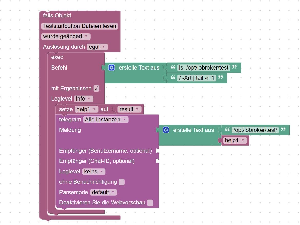

                                dann setz doch das "erstelle Text aus" mit den 2 Zeilen (ls /opt...) doch einfach mal in eine Zeile...
                                Vll kommt der Zeilenumbruch wegen den 2 Zeilen ?!

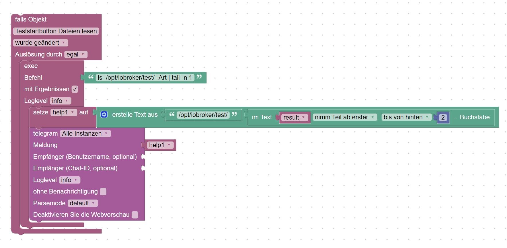

                                  @eisbaer721 oder aber:
                                  • E
                                    @djmarc75
                                    Jau. Deine Idee war gut. Mit einem kleinen Fehler. Die -3 muss eine positive 2 sein. 🙂
                                    Einfach die 2 letzten Stellen streichen im result dann ist auch das \n weg und es funktioniert. 😄
                                    Danke schön für deine Hilfe.
                                    Einen schönen Abend noch.
                                    Marko
