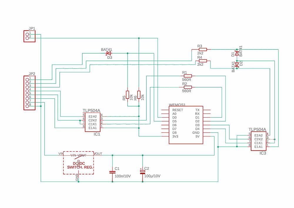

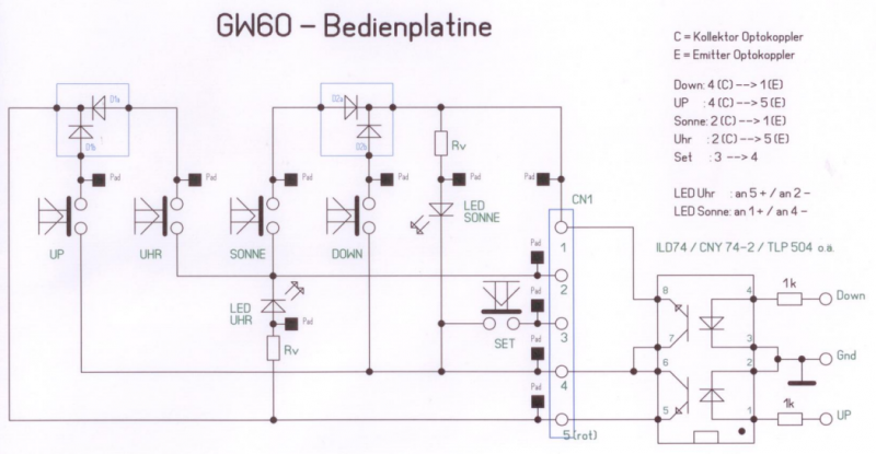

                                Bist Du löt- und bastel-technisch begabt?
                                Ich habe hier zu Hause alle Rollladen, die noch mit Gurt waren, mit einem Superrollo GW60 ausgestattet.
                                Und bevor jetzt wer "schreit", der ist ja nicht "smart"... stimmt! Meinen habe ich aber einen ESP8266 "eingepflanzt".
                                Die Gurtwickler werden jetzt alle per MQTT gesteuert, ohne jegliches Gateway.
                                Die Idee ist nicht von mir, da hat u.a. Papa Romeo aus dem FHEM-Forum die Vorarbeit geleistet.
                                Ich habe dann dafür damals eine eigene Firmware geschrieben (und jetzt vor kurzem noch erweitert/angepasst). Kannst ja bei Interesse mal reinschauen: https://gitlab.com/ManuA/GW60-Superrollo
                                (ich schau mal die Tage, dass ich da auch die Doku für mache 🙈 )

                                  Mein aktuelles Problem ist, dass ich ein GW190 habe, weil mein Rollo so unheimlich groß und schwer ist und in diesem finde ich zwar die Versorgungsspannung von 12V DC für den Shelly Uni, aber der Strom reicht leider nicht aus. Nun habe ich ein Micro Netzteil mit eingebaut und das funktioniert einigermaßen. Lieber wäre mir natürlich, wenn ich das Ganze kleiner, günstiger und ohne zus. Netzteil hinbekäme.
                                  Kann ich nicht einfach einen ESP8266 mit Tasmota flashen und die einzelnen GPIOs manuell als Schaltausgang konfigurieren? Ich habe noch nie mit GPIOs manuell gearbeitet, aber ich stelle mir das so vor, dass man die GPIOs einfach auch als Schalter benutzen kann, ähnlich wie beim Shelly Uni und diese würde ich dann einfach (so wie ich es jetzt mit dem Shelly auch gemacht habe) auf die Microtaster des GW190 löten und damit schalten. Im ioBroker wäre dann natürlich kein Shelly Objekt, sondern ein Sonoff (Tasmota) Objekt zu benutzen.
                                  Bliebe nur noch die Frage, ob ich die Spannung und ausreichend Strom für den ESP8266 im GW190 finde, damit ich kein zus. Netzteil brauche.
                                  Stelle ich mir das zu einfach vor, oder wird das klappen? Was meinst du?

                                    @firestone said in Rollladen Gurtwickler automatisieren:
                                    Ja, die GPIO's kannst Du als Schalter nutzen. In Tasmota als Relais definieren, dann kannst Du die auch über die WebUI schalten. Müsstest dann nur z.B. durch Regeln definieren, dass die nach 1-2 Sekunden wieder "aus" gehen. Kannst Du natürlich auch direkt im ioBroker machen (an->2Sek.->aus), ich würde es jedoch direkt in Tasmota machen. Wenn sich irgendwas "verschluckt", bleiben die GPIO's Dauer-An bis zur nächsten Ansteuerung.
                                    So einfach wird das aber mit den GPIO's wahrscheinlich nicht werden. Ich kenne zwar den GW190 nicht, vermute aber mal, dass die das mit den Tasten genauso gelöst haben (oder zumindest so ähnlich) wie beim GW60. Da arbeiten die mit einer Keypad-Matrix. Heißt, die Taster sind nicht "einfach" gegen Masse oder +Ub geschaltet. So sieht z.B. die Matrix vom GW60 aus:
                                    Deine Idee mit den GPIO's könntest Du aber trotzdem realisieren, indem Du mit Optokopplern arbeitest, wie im obigen Bild unten rechts dargestellt. Das hat auch noch den Vorteil, dass Du komplett potenzialfrei "arbeitest" und keine Gefahr eingehst den ESP versehentlich durch eine Überspannung an den GPIO's zu zerschießen (und Du weißt ja nicht, welche Spannungen an den Tasten anliegen).
                                    Wenn Du Dir da nicht die Mühe machen willst, die genauen Punkte an der Anschlussleiste rauszusuchen, kannst Du die Optokoppler auch direkt parallel zu den Tasten löten (hier bitte die Polarität beachten), wie Du es auch mit dem Shelly gemacht hast. Polarität kannst Du relativ einfach rausbekommen: Ein Multimeter an die Kontakte des Tasters hängen. Zeigt der eine positive Spannung an, ist am roten Kabel des Multimeters der "Plus".
                                    Spannung und Strom sollten dafür ausreichen, wurde beim GW60 auch so gelöst. Bräuchtest da lediglich einen DC-DC-Wandler. Der ESP braucht ja nicht viel. Und dadurch, dass Du dann mit Optokopplern arbeitest (und nicht wie der Shelly mit Relais), "frisst" der auch beim Schalten quasi keinen Strom.
                                    Eigentlich ist das hier genau das gleiche Prinzip, wie bei der Lösung für den GW60. Der ist auch komplett "galvanisch" von der eigentlichen GW60-Elektronik (außer die angezapfte Versorgungsspannung) getrennt. Ich könnte mir auch gut vorstellen, das diese Platine auch im GW190 funktionieren würde. Man müsste "nur" die dazugehörigen Lötpunkte am GW190 vorher suchen.
                                    Ich habe hier auch noch einen Rademacher 9200, den ich noch "smart" machen will. Der kommt jetzt im Winter auf meine To-Do. Ist auch ein größeres Fenster und hat eine 2:1 Umsetzung im Rollladenkasten. Da reicht der Platz im GW60 nicht für die Länge des Gurtes. Mal sehen, ob da auch der "GW60-ESP" adaptiert werden kann...

                                      ManuA @firestone last edited by
                                      So richtig weiß ich aber nicht wie ihr das gemacht habt.
                                      Sorry, diese Erklärung bin ich Dir noch schuldig:
                                      Wir "simulieren" die Tasten so wie im obigen Post schon geschrieben.
                                      Zusätzlich dann noch das "Luxus-Paket". Der GW kann auch gezielt Positionen (also %-Werte) anfahren. Dafür ist ein Hall-Sensor in den GW60 reingekommen. Zur Erklärung: der GW60 hat auf der Wickelrolle einen Magneten und auf der Platine einen Magnetschalter. Den nutzt der selber intern, um die Umdrehungen zu zählen. So kennt der dann die Endpunkte oben und unten. Im ersten Anlauf wurde auch für den ESP der eingebaute Magnetschalter genutzt. Auf der Anschlussleitung von ihm ist aber so viel "Spannungsmüll" drauf, dass sich der ESP permanent verzählt hat. Deswegen der Hall-Sensor. Der ist komplett von der GW-Elektronik getrennt und zählt vernünftig.
                                      Dazu kam noch, wenn der ESP Positionen anfahren soll, dann muss er ja immer wissen, auf welcher Position der Gurtwickler gerate steht. Also auch dann, wenn z.B. Frauchen am GW direkt die Taste drückt. Um zu erkennen, dass der GW "jetzt" fährt, wurden die zwei Leitungen zum Motor (ebenfalls über Optokoppler) angezapft. Diese wurden dann zusätzlich mit einer Z-Dioden-Matrix "versehen". Durch diese Matrix erkennt der ESP in welche Richtung der GW gerade fährt, damit der auch in die richtige Richtung die Umdrehungen der Rolle zählt.
                                      Hier mal der komplette Schaltplan des "GW60-ESP":
