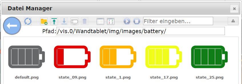

      Die Bilder:

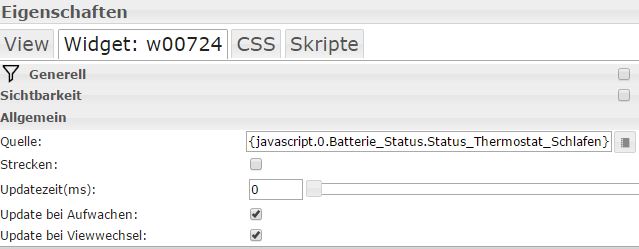

      Und die Einbindung mache ich so:

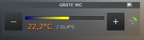

      Mit verschiedenen Darstellungen in Browser bzw. Vis.app.
      Hier die Darstellung im Browser:
      Und hier die in der App:
      Es scheint als würde er den Bildpfad nicht finden. Vielleicht kann mir ja jemand auf die Sprünge helfen ob es am Script, Bild oder evtl. an der Art der Einbindung liegt.

          es gab früher mal Vorgaben in welches Verzeichnis eigene Bilder hochgeladen werden müssen, damit sie in der vis-app dargestellt werden.
          Bluefox hatte da noch etwas geändert und IMHO durften die Bilder überall liegen.
          Habe es jetzt mal erneut getestet.
          Bilder, die unter````
          /vis.0/main/img/
          Ich habe die Bilder z.B. unter
          /vis.0/Testordner/img/Tanken/Logo_Freie_Tanken.png
          also ein Pfad ähnlich deinem.
          Diese werden nicht dargestellt.
          ich fürchte es liegt an der Ordnerstruktur, nach````
          /vis.0/
          ````kommt hier der Projektname.
          Bei mir ist das Projekt trotzdem "main"
          Ist bei dir das Projekt "Wandtablet" ausgewählt?

              Für die Darstellung benutze ich ein "image 8" welches seinen Status aus der JavaScript Variablen bezieht.
              Dann funktionierts 😄
