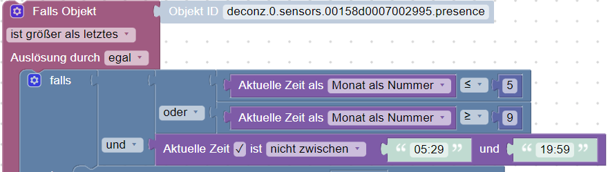

            paul53 @surfer09 last edited by
            @surfer09 sagte: begrenzen auf bestimmte Monate (Januar-Mai) und (September-Dezember).
            surfer09 1 Reply Last reply Reply Quote 1
            • surfer09
              surfer09 @paul53 last edited by
              @paul53 Danke Paul! Was ich hier aber nicht ganz verstehe ist das "ist größer als letztes" beim obersten Trigger. Er soll ja nur auslösen, wenn "wahr".
              Gruß surfer 😉
                paul53 @surfer09 last edited by paul53
                @surfer09 sagte: "ist größer als letztes"
                Triggert nur bei Änderung false --> true. Trigger auf "ist wahr" könnte besser sein, wenn der Datenpunkt bei erneuter Bewegungserkennung nur aktualisiert wird.
