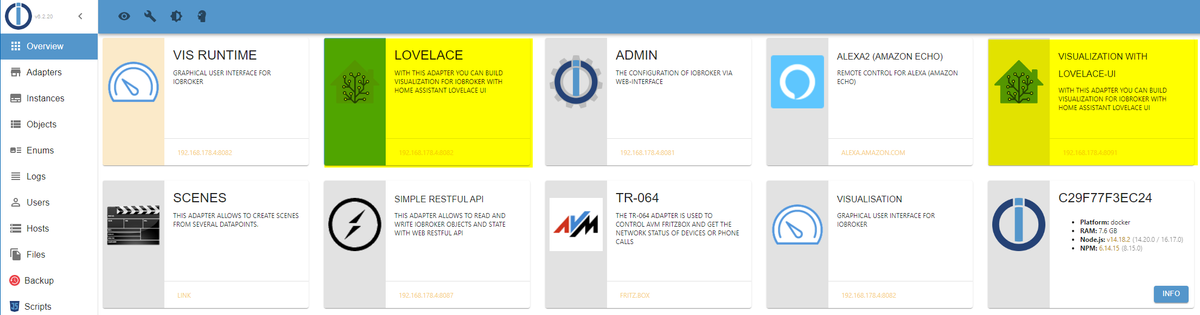

      Des weiteren ist mir aufgefallen, dass in meinem System im Überblick (und nirgendwo anders) eine angebliche Lovelace Instanz auf IP und Port der normalen VIS laufen soll, die ist aber auch lokal nicht erreichbar.. Die eigentlich gewünschte Instanz (Port 8091) ist aber auch da. Woher kommt dieser zweite EIntrag (es gibt nur einen Adapter) und kann das Ganze zu den Problemen mit der Verbindung führen?

          Und auch der seltsame zweite Eintrag mit Port 8090 ist bei mir vorhanden (und funktioniert natürlich nicht). Hab ich ausgeblendet (Kosmetik).

              das mit der Kachel. Keine Ahnung. Würde ich ignorieren. Ich denke nicht, dass die damit was zu tun hat. 😉
