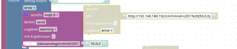

      ich habe eine nodemcu mit tasmota 12.0.2 geflashed und dort ein LED Stripe angeschlossen.
      Es soll als Statusanzeige für offene Fenster dienen.

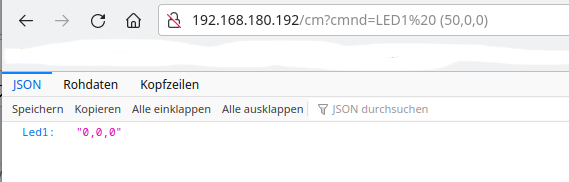

      Jetzt hab ich das Problem, dass ich kein rot = 255,0,0 schalten kann. Der erste Farbwert wird nicht beachtet und im log und in der Tasmota Konsole immer mit 0 angezeigt, egal was ich da eingebe.
      Problem tritt auf wenn ich mit blockly über http oder mqtt sende. Sogar wenn ich direkt im Firefox den String absende, immer wird der erste Wert mit 0 interpretiert.
      Wenn ich im Tasmota in der Konsole den Wert eingebe, klappt das Rot
      Kennt jemand das Problem und eine Lösung dafür? Ich habe schon die diversen Schreibweisen mit ", ' () ... ausprobiert, ich komme nicht drauf.
      danke mal vorab lg cw

        funktioniert es so?
        http://192.168.180.192/cm?cmnd=LED1%20FF0000
        • C
          chrisweber @liv-in-sky last edited by
          @liv-in-sky
          Hi liv-in-sky,
          Ja, verdammt, ds geht! Im Firefox erhalte ich auch die Anzeige Led1: "255.,0,0"
          zurück geliefert.
          Super, vielen Dank für die Hilfe!
