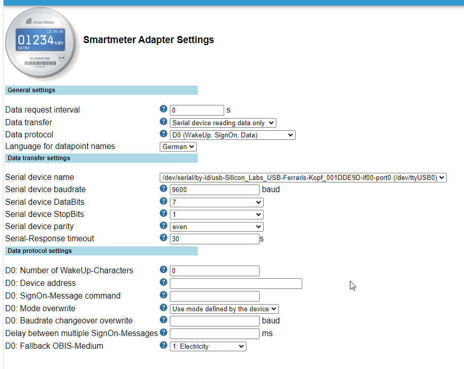

      ich habe einen Ferraiszähler https://wiki.volkszaehler.org/hardware/controllers/ferrariszaehler_lesekopf an meinen PI dran.
      Bisher habe ich FHEM genutzt aber da ich auf IOBroker nun umgestiegen bin möchte ich auch den Lesekopf wieder verwenden. Ich bekomme aber diesen mit dem smartmeter nicht zu laufen.
      Ich habe nun einiges schon an den Einstellungen rum gespielt und auch X Forum beiträge und deren Einstellungen getested aber leider immer das gleiceh Ergebenis, das er bei Verbunden mit Gerät und Dienst nicht grün wird.
      2022-09-12 13_58_09-instances - iobroker-pi und 19 weitere Seiten - Geschäftlich – Microsoft​ Edge.png
      Der Test von der Volkszähler Seite oben bringt mir, das der USB die Daten sendet...
      Ich hoffe mir kann einer sagen was ich falsch mache... Danke schon mal im voraus..

          @homoran Der USB Adapter liefert einen S0, dachte damit kann man das von SmartMeter erkennen über die Serial settings ? Oder welchen Adapter gibt es dann für so etwas ?

            Nein, der Smartmeter braucht Daten im D0 oder SML Format.
            Mit Impulsen kann er nichts anfangen.
