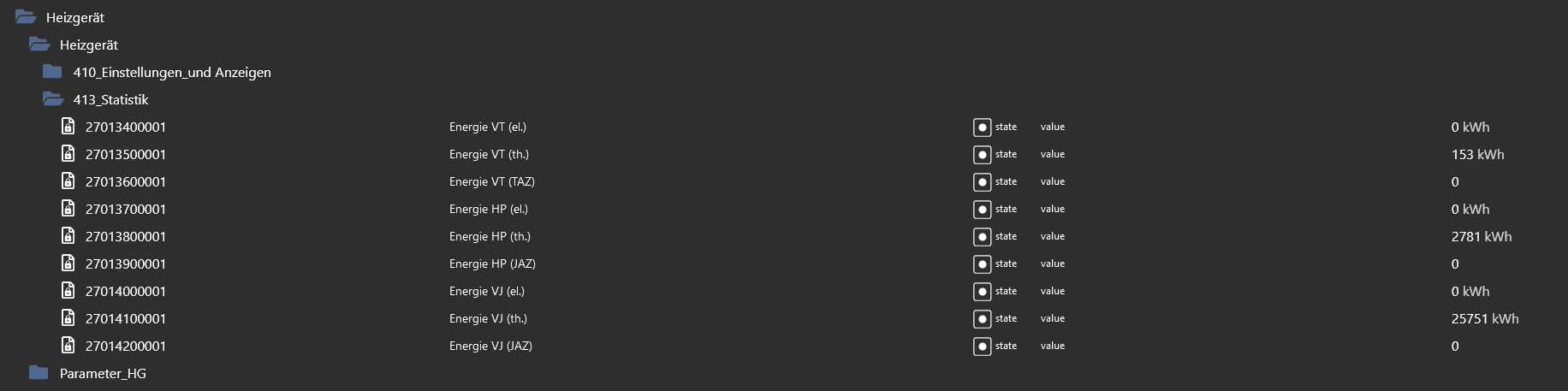

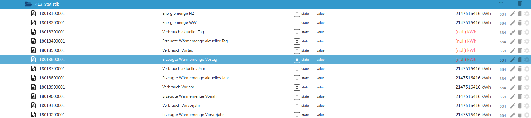

      ich habe mir gestern mal die Objekte unter dem "Wolf-Smartset.0" angeschaut, dabei sind mir auch diese Statistik Werte ""wolf-smartset.0.Fachmann.Heizgerät.Heizgerät.413_Statistik""untergekommen, welche aber aktuell anscheinend nur dummy Werte sind, siehe:
      Es gibt auch ein Objekt,
      wolf-smartset.0.Benutzer.Heizung.210_Wärmeerzeuger_1.18018000001 erweiterte Statistik aktiv 0.
      Jetzt zur alles entscheidenden Frage, kennt diese Werte jemand und hat eine Ahnung wie und wo ich diese Statistik einschalten kann? Im Web Portal von Wolf, auch unter Fachmann habe ich nichts gefunden oder ich hab es übersehen, am Bedienmodul der GAS Therme habe ich auch nichts gefunden.
      VG
      Bernd

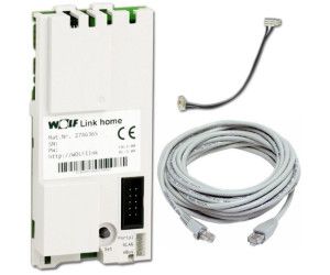

        Ist zwar keine Antwort auf deine Frage, aber könntest du mir sagen was du an deiner Wolfheizung verbaut hast um sie ins Netz zu bekommen?
          A Former User @Martin Blank last edited by A Former User
          Hi @martin-blank
          klar kein Problem ist ein ISM 7 link home,
          Das Teil kann per LAN oder WiFi betrieben werden, zum Einrichten hab ich LAN genutzt, danach geht es über W-LAN ganz gut, das Ding verbindet sich mit der Wolf Cloud und der Adapter "wolf-smarset" liest die Werte aus, eine Verzögerung bei den Einstellungen, egal ob über Android APP, WEB oder iobroker sind für mich nicht vorhanden.
          Das Teil kostet so um die 150 - 170€.
          VG
          P.S.: Nur als Beispiel, habe mit dem Shop nichts am Hut oder bin irgendwie verbandelt
          https://www.wolf-online-shop.de/Wolf-Schnittstellenmodul-Link-Home-LAN-WLAN::200664.html
                @dp20eic
                das wird von Gerät zu Gerät unterschiedlich sein. Bei Dir sind offensichtlich die nötigen Sensoren (Wärmemengenzähler) nicht eingebaut.
                Die Wärmepumpen, bei mir eine CHA10, haben den Zähler. Allerdings fehlt der elektrische Zähler, daher sind diese Werte leer.
