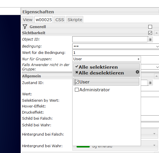

      das kannst du über die Sichtbarkeit regeln

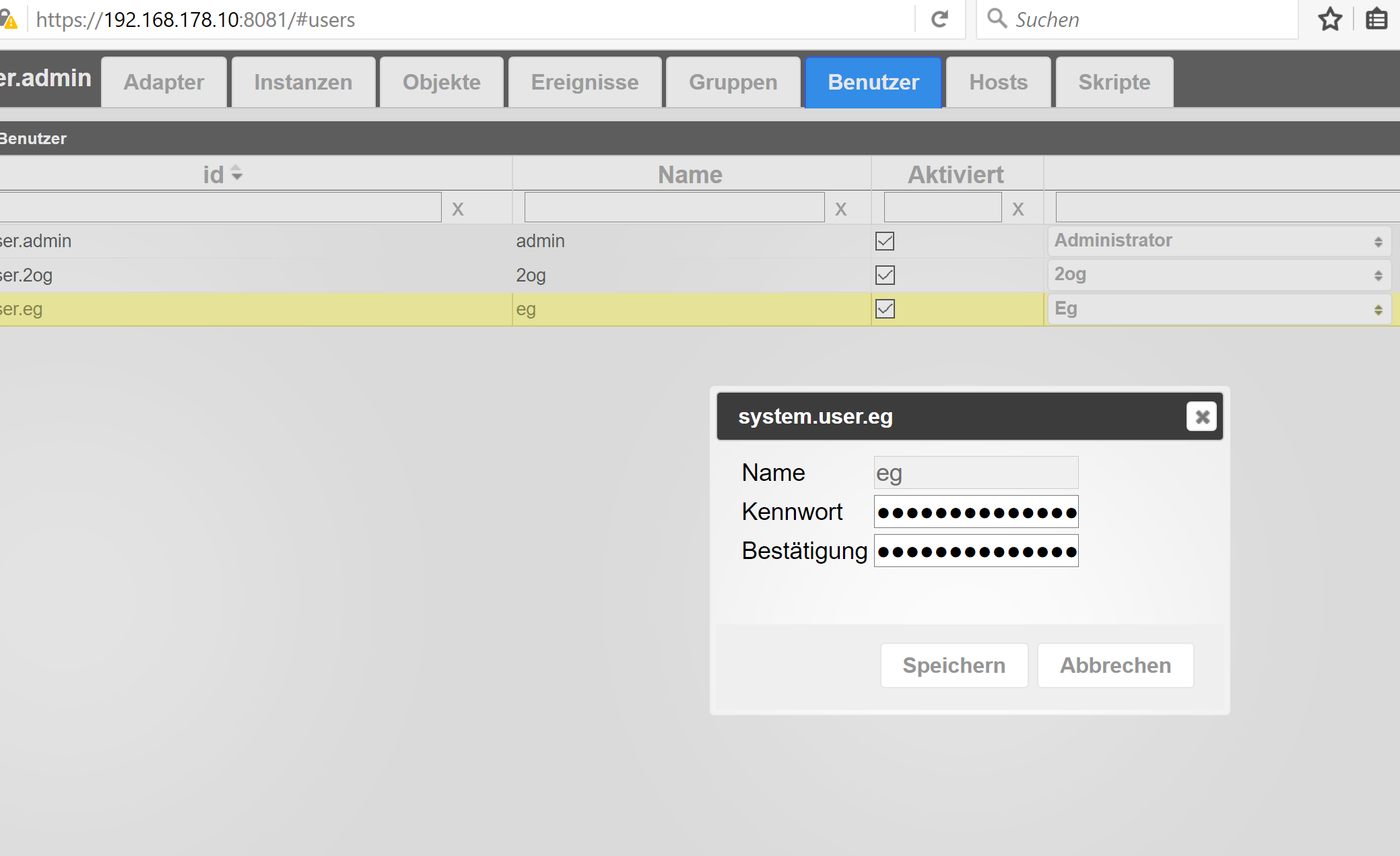

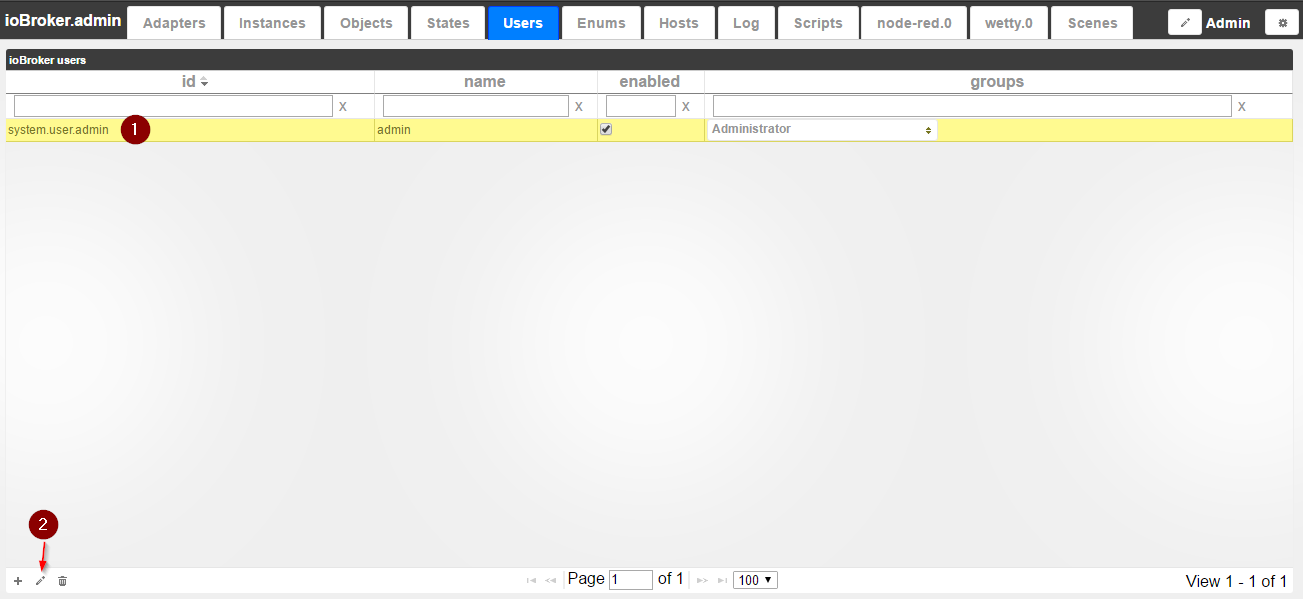

        RandyAndy last edited by
        es geht eigentlich um diese Abfrage (siehe Bild).
        Wo definiere ich das Password ?
        • Bluefox
          Bluefox last edited by
          Es ist tatsächlich etwas ungeschickt gemacht
            MOD-Edit by eric2905; 15.09.2017 / 0655; URL korrigiert ("/docu" hinzugefügt)
            Siehe
            http://www.iobroker.net/docu/?page_id=5746&lang=de
            http://www.iobroker.net/docu/?page_id=5549&lang=de
              Wow,
              ich hab es wirklich nicht gesehen und in der Beschreibung ist zwar eine "6" angegeben aber ohne die Icons.
              Wäre mit Sicherheit nicht schlecht wenn man dies in der Zeile des Benutzers sehen würde so wie es bei den Adaptern usw. ist.
              Hat dann auch sofort funktioniert.

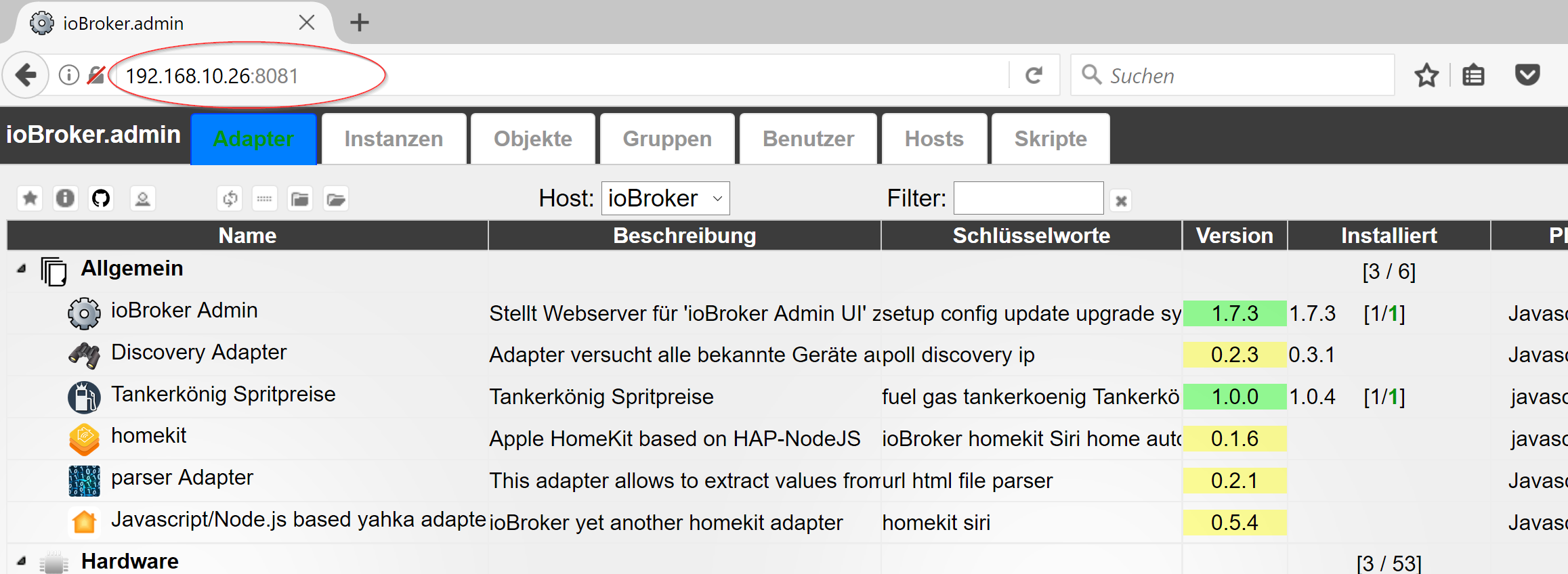

              Jetzt habe ich aber noch ein weiteres Thema zum Thema Sicherheit.
              Wie kann ich den die Administrator Seite mit den Adaptern sperren (siehe Bild).
              Die ist nach wie vor http:// und ohne Password.
              Auf die sollte man eigentlich auch nicht zugreifen können, sonst könnte man ja alles rückgängig machen.
              Und lediglich eine andere Port-Nummer ist ja nicht wirklich ein Schutz.
              Da habe ich auch nichts gefunden
              Sorry, ich habe noch einmal gesucht. Ich habe bei Instanzen auf admin geklickt und dann ist das Fenster zum Verschlüsseln aufgegangen.
              => keine Antwort mehr notwendig.
              Auch wenn ich es nun kann. Ich denke ich schreibe es in den nächsten Tagen mal zusammen und poste es für alle anderen.
              Ich denke https ist einfach Standard und etwas anderes sollte man heute auf Dauer nicht verwenden.
              Danke an Euch alle. Dennoch das soll Eure Leistung nicht schmälern. Der ioBroker hat aus meiner Sicht das Potential ganz groß zu werden. Das ist das einizige System das ich kenne, dass das Potential hat die verschiedenen Systeme zusammenzubringen. Jeder Hersteller versucht sich da abzugrenzen und sein eigenes Ding zu machen. Aber Homeautomation kann nur funktionieren wenn man alles integrieren kann und nicht nur Teile.

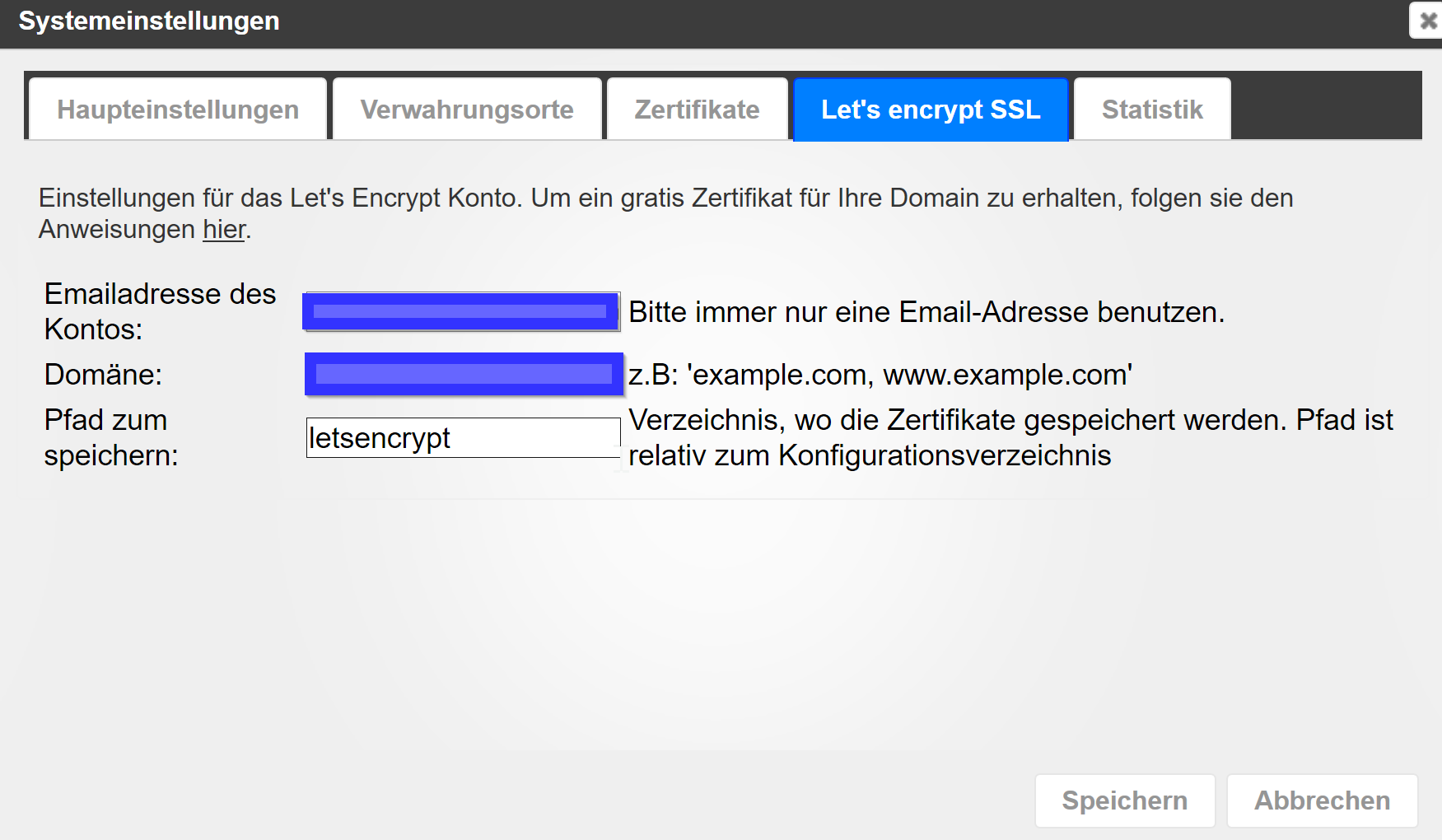

                jetzte habe ich dann doch noch eine Frage oder besser ich benötige Hilfe.
                Die Zertifikate die bei ioBRoker mitgeliefert werden sind natürlich nicht sicher (wird ja auch so beschreiben), da Sie von jedem verwendet werden können.
                Ausserdem bekomme ich einen Hinweis im Browser, dass die https-Seite nicht sicher ist (hatte ich auch so erwartet). Leider bekomme ich den Hinweis auch nicht weg (Chrome läst dies nicht mehr zu).
                Da ich für meine Homepage bereits https verwende (über Letsencrypt) würde ich gerne diesen Schlüssel verwenden.

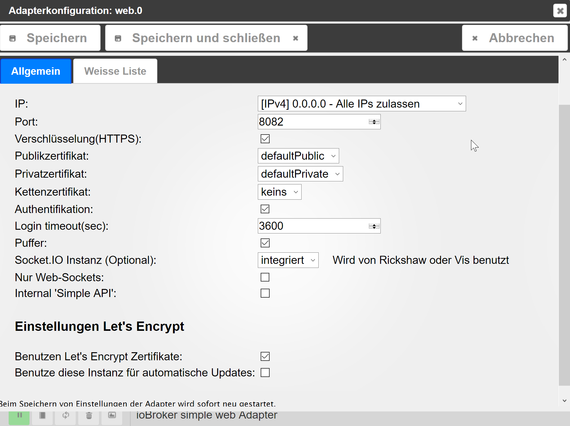

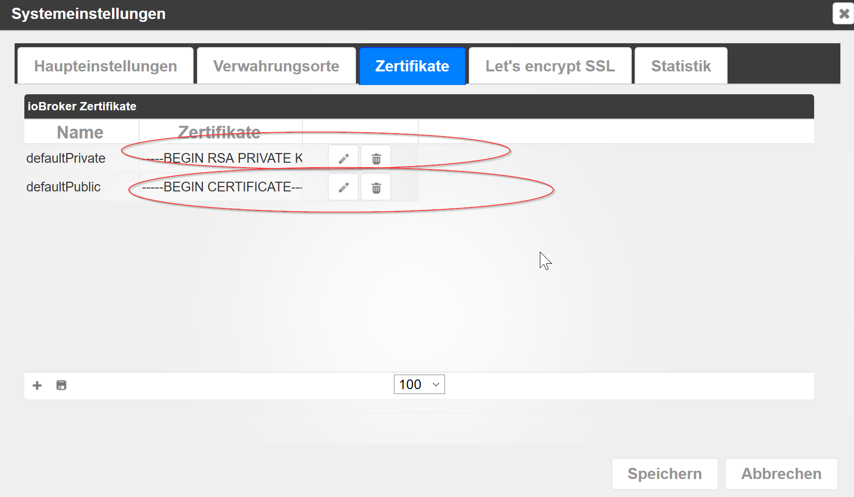

                Ich trage also im Admin Bereich meine eMail-Adresse ein (die ich bei LetsEncrypt angegeben habe) und dann die Homepage http://www…... (die ich bei Letsencrypt angegeben habe).
                Die Einstellungen habe ich wie folgt gemacht (siehe Bilder). Email-Adresse und Web-Page habe ich natürlich ausgeblendet.
                Leider bleibt danach aber der Hinweis, dass meine https-Seite nicht sicher ist. Ich vermute mal, dass immer noch die defaukt Keys die mit ioBroker geliefert werden verwendet werden.
                Ist es möglich hier eine Beschreibung zu bekommen wir man hier genau vorzugehen hat. Irgendwie habe ich das Gefühl die Schlüssel von Letsencrypt sind gar nicht importiert worden.
                Auch die Felder-Bezeichnungen und deren Bedeutung im Def. Bereich (oberstes Bild) sind mir nur bedingt zugänglich.
                • Bluefox
                  Schon gesehen?
                  https://www.youtube.com/watch?v=H9InPtesDOU
                  https://github.com/ioBroker/ioBroker.ad … rtificates
                  Ich sehe, dass du "Automatisches Update" nicht aktiviert hast.

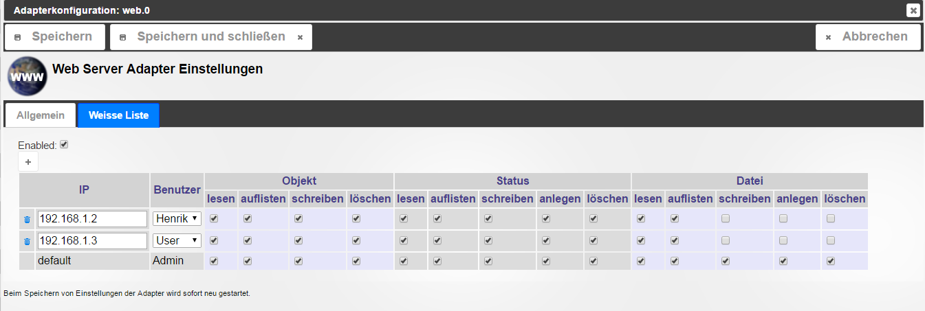

                    • Bluefox
                      Es ist tatsächlich so, dass local kriegst du HTTPS Warnung nicht los.

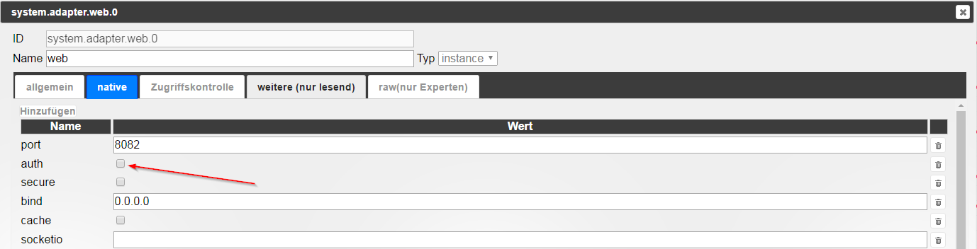

                      Es gibt 2 Möglichkeiten dein Problem zu lösen:
                      • einfach authentication manuell einschalten:
                      • Oder abhängig davon ab, von welcher IP-Adresse den request kommt, automatisch User authentifizieren:
                      Jetzt wenn man von 192.168.1.2 kommt, dann wird man automatisch als Henrik identifiziert.
                      Vermutlich sollte man mit der Warnung doch auth erlauben…
                            @Bluefox:
                            Vermutlich sollte man mit der Warnung doch auth erlauben… `
                            Oder ein Kombination von Beidem.

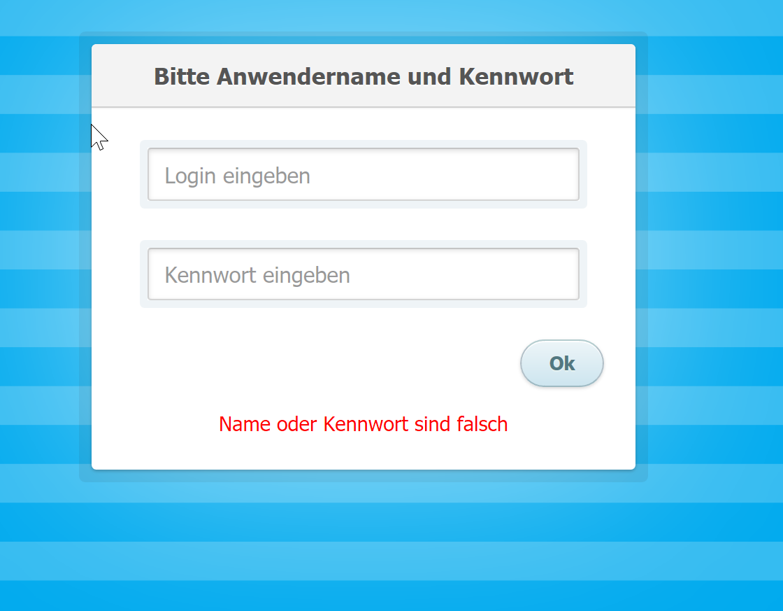

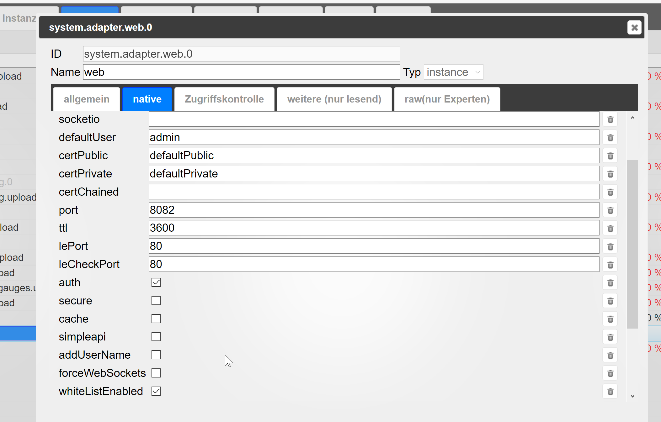

                              Sorry, dass ich den Fall noch ein mal öffnen muss.
                              Ich habe dies alles mit der Vis-beta ausprobiert und da hat es funktioniert. In den letzten Wochen habe ich aber alles umgezogen und die Authentifizierung abgeschaltet gehabt. (inzwischen gibt es auch 3 Projekte).
                              Nun nachdem ich die Autentifizierung wieder eingeschaltet habe bekomme ich nach Eingabe des Benutzers und des Passwords immer die Fehler-Meldung index.html not found: permission denied.
                              Ich habe mal die wichtigsten Screens angehängt.

                                White list enabled? Ist das so?
                                  Ja, das ist so, da stehen zwei IP-Adressen drin.
                                  Die machen aber auch Schwierigkeiten soweit ich das beurteilen kann.
                                  Die White List habe ich im Web-Adapter unter Instanzen definiert, derzeit 3 Adressen.#

                                      Ich habe soeben die Whitelist gelöscht und dann erneut die Auth-Feld aktiviert.
                                      Problem bleibt aber das selbe. Es erscheint die Eingabe des Benutzers und des Password und dann kommt wieder ein permission error.
                                      P.S. Das Password selber ist es nicht, das habe ich mehrfach getestet.
