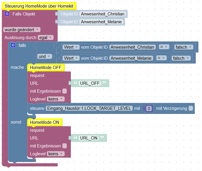

      Auf meiner NAS läuft der ioBroker und die SurveillanceStation. Ich habe über YAHKA virtuelle Schalter für die Familienmitglieder angelegt, welche true/false werden, sobald jemand das zu Hause verlässt bzw. nach Hause kommt.
      In Blockly läuft ein Skript, welches überprüft, ob mind. eine Person anwesend ist und schaltet dann die Kameraüberwachung aus, als Trigger verwende ich die virtuellen Schalter (Skript siehe unten).

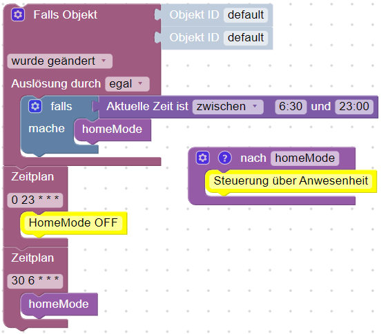

        paul53 @WeiserWolf last edited by
        @weiserwolf sagte: zwischen 23:00 und 06:30Uhr HomeMode OFF (egal wer kommt und geht)
        06:30-23:00 Steuerung des HomeMode über Anwesenheitsveränderungen
        Prinzip:

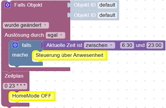

          @paul53 Danke für deine schnelle Hilfe.
          Den oberen Teil hatte ich schon mal probiert, also falls Zeitfenster passt und jemand ist anwesend, schalte ab, soweit so gut.
          Das mit muss ich probieren, wenn das wirklich so easy ist, dann noch viel lernen ich muss -.-
          Was ich aber glaube so schon zu sehen, ist die Sache, das wenn nachts jemand zu Hause ist und den nächsten Tag nicht das Haus verlassen würde, wäre die Überwachung doch dauerhaft aktiv, weil der Trigger ja nicht kommt, oder sehe ich das falsch?
          Wahrscheinlich habe ich oben doch wieder was vergessen zu erwähnen
            @weiserwolf sagte: nächsten Tag nicht das Haus verlassen würde, wäre die Überwachung doch dauerhaft aktiv, weil der Trigger ja nicht kommt
            Richtig. Also um 6:30 triggern und die Anwesenheit prüfen (Funktion).
