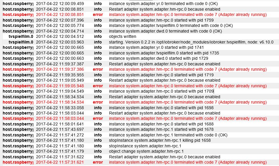

                            Das Problem:
                            Beim Update (genau gesagt davor) wurde der laufende Prozess nicht gekillt)
                            Nach dem Update sollte er wieder gestartet werden, statt dessen wurde er zum zweiten mal gestartet
                            Die Lösung:
                            Die Instanz stoppen und die dann noch laufende zusätzliche Instanz über die Konsole killen und anschließend die hm-rpc (im admin) wieder starten.
                            Das Vorgehen:
                            über die Konsole mit
                            cd /opt/iobroker
                            sudo iobroker stop hm-rpc.0
                            ggf. auch weitere Instanzen
                            dann die PID des noch laufenden Prozesses herausbekommen mit:
                            ps -A | grep io
                            irgendwo steht dann noch z.B. ein
                            20234 ? 00:05:30 io.hm-rpc.0
                            Anschließend diesen Prozess killen
                            sudo kill -9 20243
                            Dies ggf. mit weiteren Instanzen ebenfalls durchführen.
                            Dann wieder mit
                            sudo iobroker start hm-rpc.0
                            die Instanz starten, alternativ über den Reiter Instanzen im Admin
                            Viel Erfolg
                            Rainer

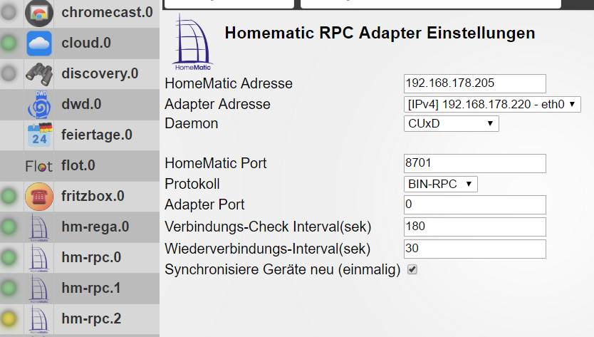

                                        Ich wollte die Kanäle neu einlesen, weil ich einige Datenpunkt umbenannt hatte (hieß mal LIGHT, jetzt GAS).
                                        Im WebUI soeht es folgendermaßen aus:
                                        Also unter Objekte hab ich das gelöscht und Geräte neu einlesen den haken rein:
                                        Wenn ich jetzt Speichere und den haken bei neu einlesen setze und speichere springt das erstmal ständig zwischen Connected und Disconnected hin und her:

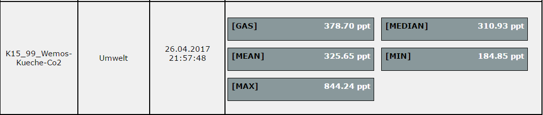

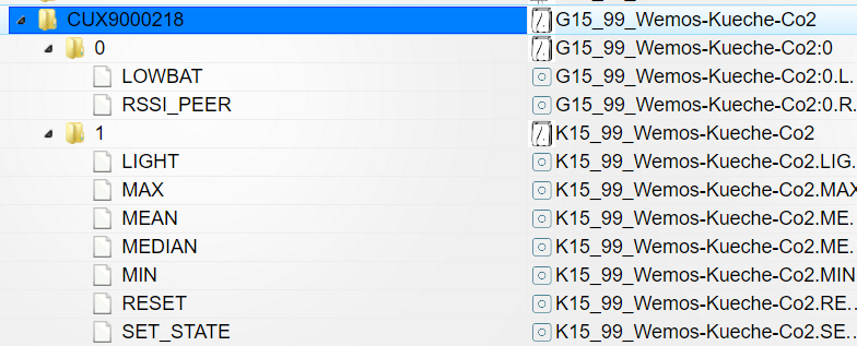

                                        Die Datenpunte stimmen dann nicht (LIGHT anstelle GAS):
