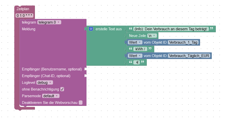

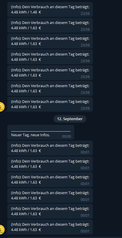

      Seit dem Skript update 6.0.0 des Adapters spinnen bei mir alle neuen Zeitplan trigger.
      Es wird zu der Uhrzeit wo festgelegt ist 2-8 mal (immer unterschiedlich) der trigger gefeuert.

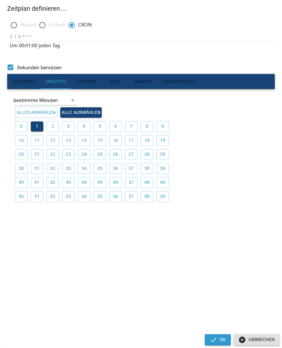

        @jndmnk schätze mal du musst die sekunden da rausnehmen
        brauchst du nicht: 1 0 * * *
        ist 0:01

          hatte ich auch gedacht, aber die 0 bei Sekunden sollte nur zur 0ten Sekunde triggern, also nur einmal pro Minute

              @liv-in-sky hatte davor ohne die Sekunden, mit dem selben Ergebnis. Dachte wenn ich noch die Sekunde reinstelle würde sich das Problem lösen da er nur ne Sekunde Zeit hätte. Die Zeit-Trigger die vor dem Update auf 6.0.0 erstellt worden sind funktionieren ohne Probleme, aber wenn ich den Block in ein neues Skript kopiere, habe ich das Problem mit mehrmaligen Triggern.
