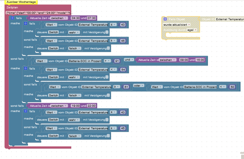

      ich habe aktuell das Problem das mein Script nicht immer funktioniert.
      im ersten Zeitfenster klappt es ohne Probleme im Zweiten nur ab und an wo ist meine Denkfehler.
      Danke für die Hilfe
        Thomas Braun Most Active @dataeasy last edited by Thomas Braun
        @dataeasy
        Keine Trigger im Trigger.
        Das kann so nicht ausgelöst werden.
          dataeasy @Thomas Braun last edited by
          @thomas-braun ok hast du denn eine Tip wie ich das hin bekommen mit dem Trigger nur auslösen wenn BAT SOC größer als ? Danke
            @dataeasy
            Ich weiß schon nicht was dein äußerster Trigger auslösen soll?
            Der kann eigentlich weg.

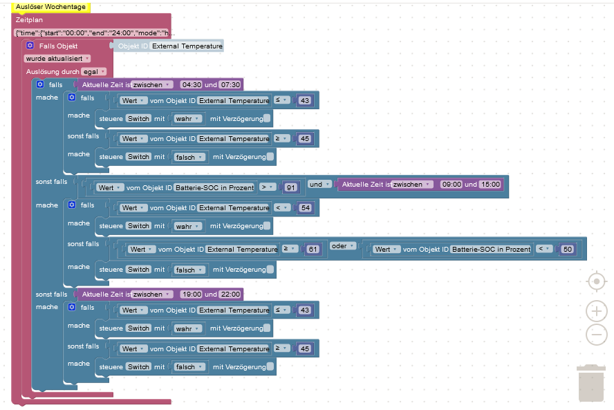

              @thomas-braun so also ...korrekt ?
                @dataeasy
                Ich weiß immer noch nicht was du damit bezwecken willst.
                  @thomas-braun also bei Temp. Änderung (Wassertemp. Boiler) soll ein Heizstab angehen und das Wasser zu den bestimmten Uhrzeiten entsprechend bis zur definierten Temp erhitzen. In der Mittagszeit soll das Wasser überhitzt werden wenn Genug Sonne vorhanden ist 😉
                    @dataeasy
                    Aber wozu ein Zeitplan von 0 bis 24 Uhr? Das Skript läuft eh permanent und lauscht auf Ereignisse.
                      @thomas-braun weil ich am Wochenende einen anderen Zeitplan haben möchte oder denke ich da mal wieder viel zu kompliziert 😕
                        @dataeasy
                        Ja. Die Bedingung 'Wocheende' würde ich mit in die Uhrzeit reinpacken. Das macht man nicht über Zeitpläne.
                          dataeasy @Thomas Braun last edited by dataeasy
                          @thomas-braun ok danke ich versuche es mal so ...
