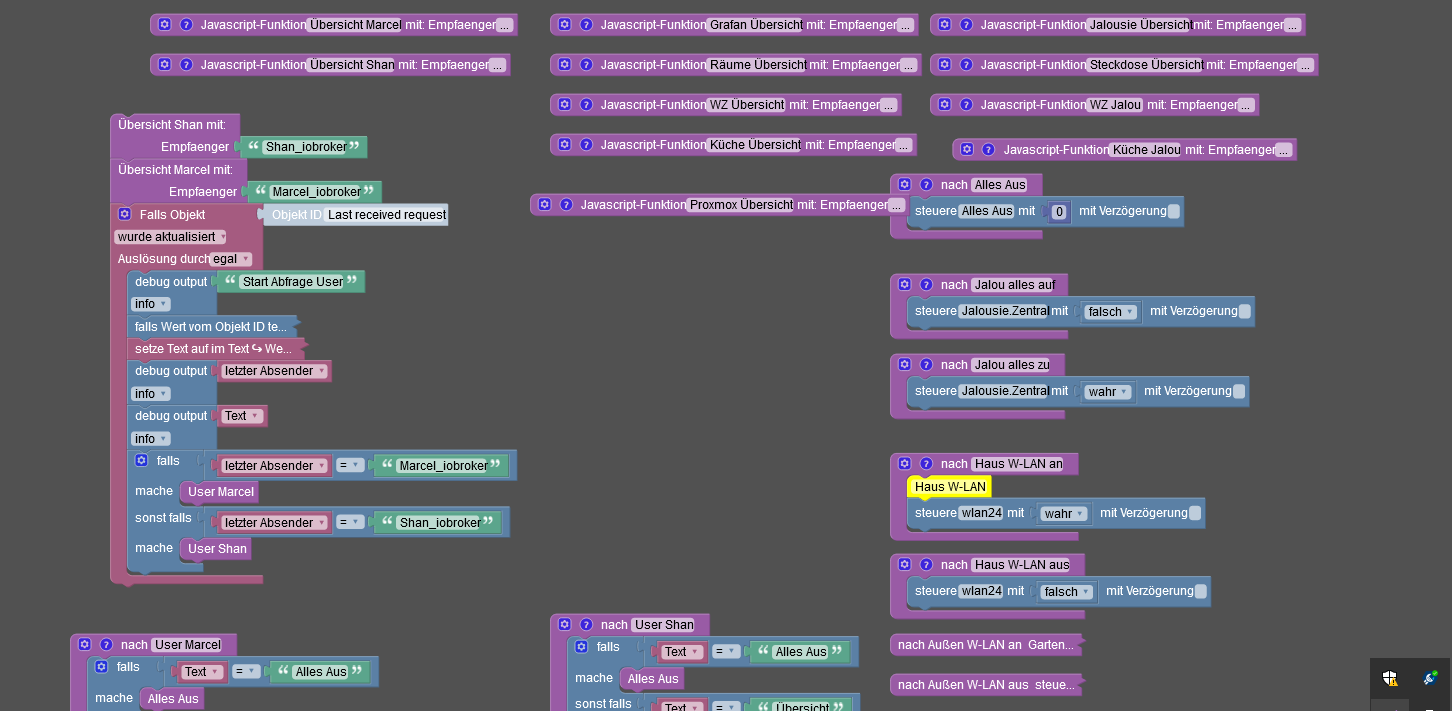

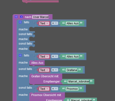

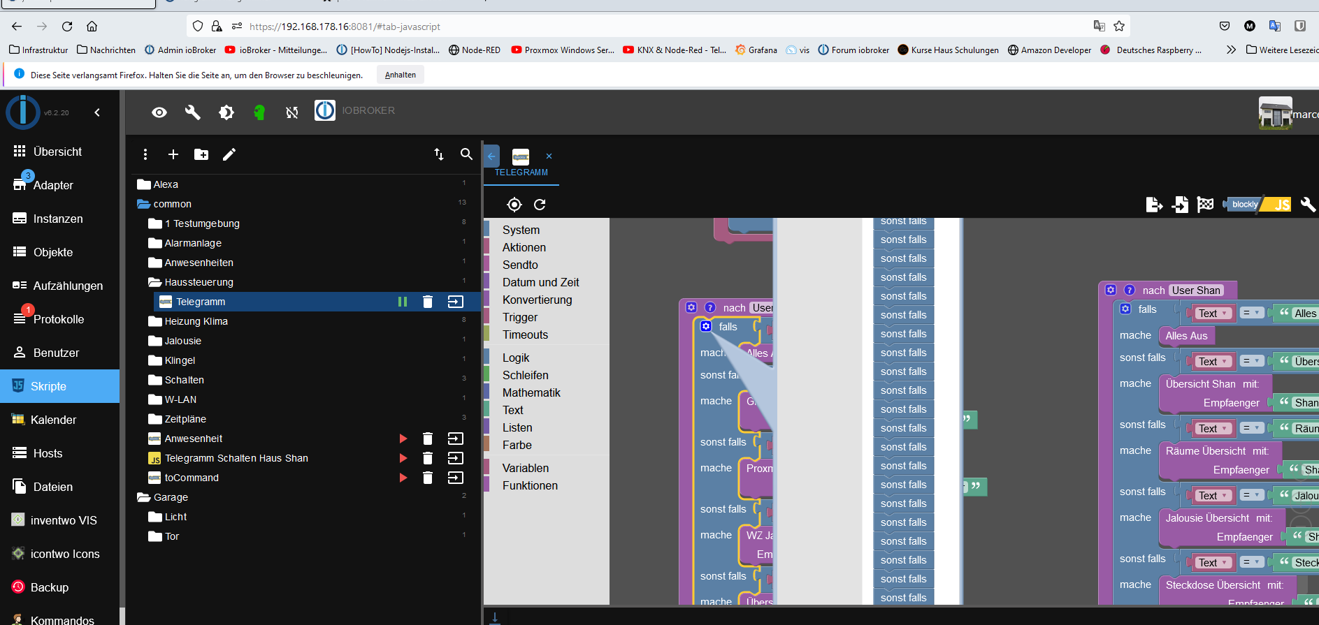

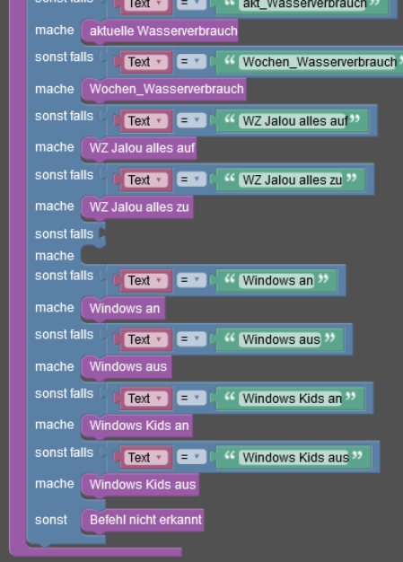

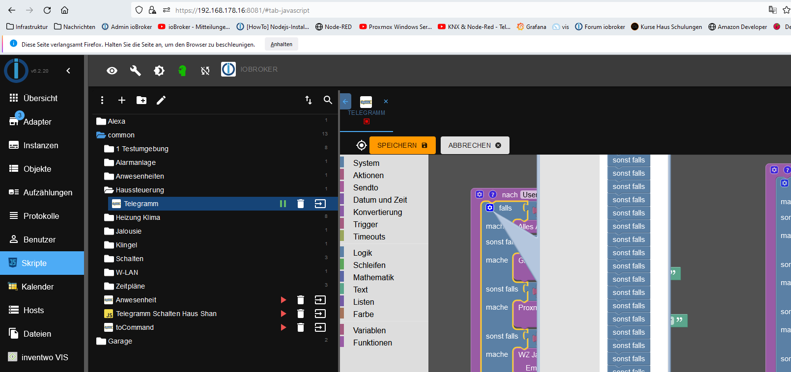

      leider habe ich immer das problem, beim einfügen von weiteren sonst fals Bausteinen, das es immer hängt und ich nach öfteren hin und her weitere eingeben kann. Was ist das Problem? Wird es zu groß?

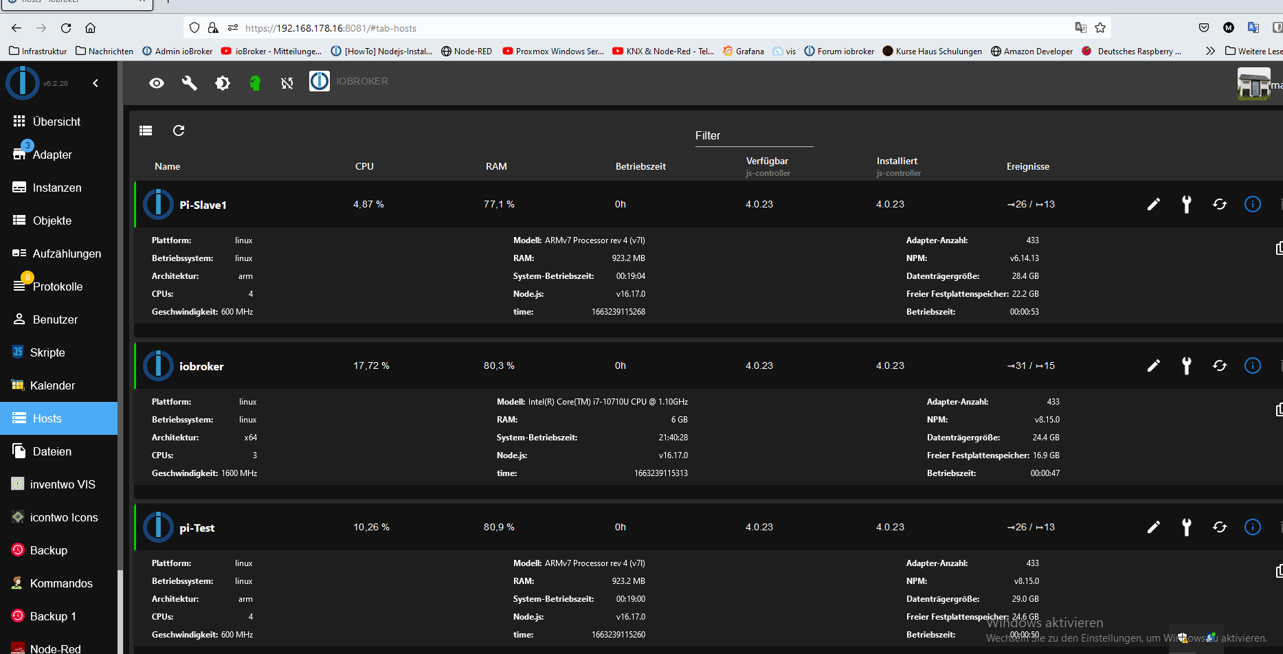

            bahnuhr Forum Testing Most Active @Guest last edited by

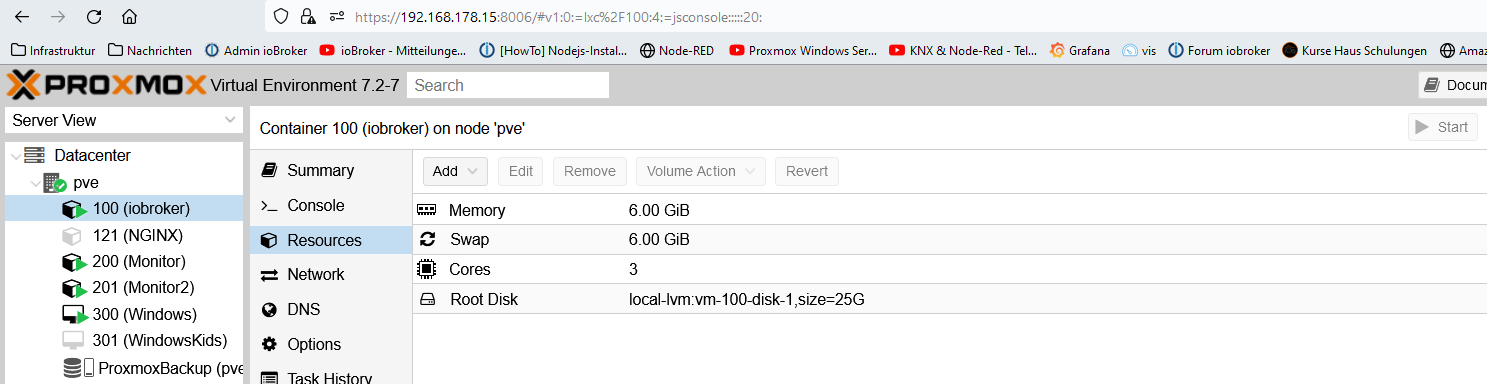

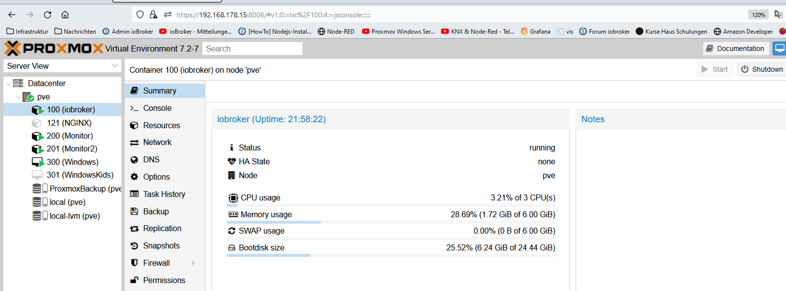

            @marcel-drzal sagte in Telegramm hängt immer:
            Arbeitsspeicher: 1GB
            Viel zu wenig für proxmox und iob.

                @glasfaser wie viel empfiehlst du mir?
                Thomas Braun 1 Reply Last reply Reply Quote 1
                  Thomas Braun Most Active @Guest last edited by
                  @marcel-drzal
                  Node16.
                  Oder sprichst du vom RAM?
                  Da würde ich erstmal auf 4GB gehen.

                    leider hängt es immer noch
                    Fehler, diese Seite verlangsamt Fierfox...
                          auch mit einem anderen Browser !?
                            A Former User @Glasfaser last edited by A Former User
                            @glasfaser ja auch das selbe. hatte es mit Crome versucht.
                            Fehlermeldung
                            javascript - iObroker reagiert nicht.
                              A Former User @Thomas Braun last edited by
                              @thomas-braun da habe ich 6 gb
                              node 16 ist nun drauf
                              fehler immer noch

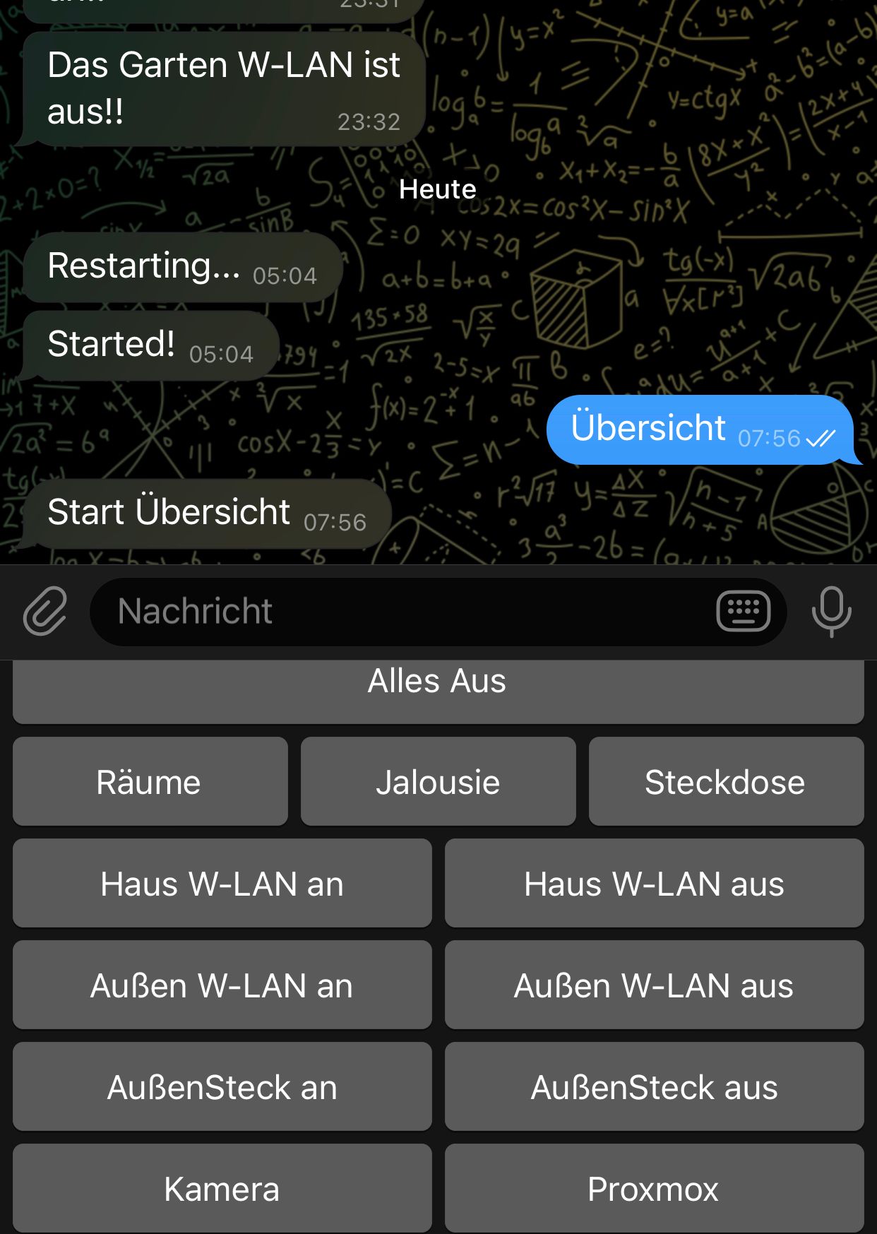

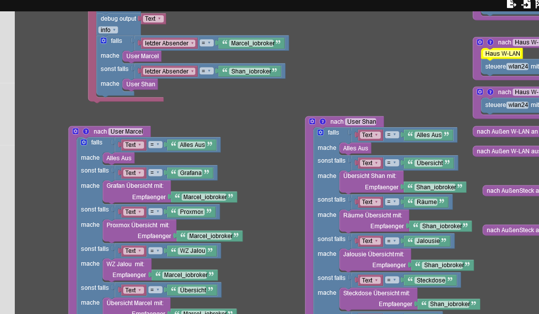

                                    @bahnuhr

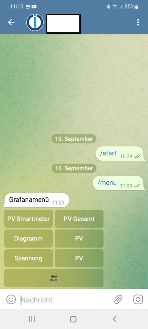

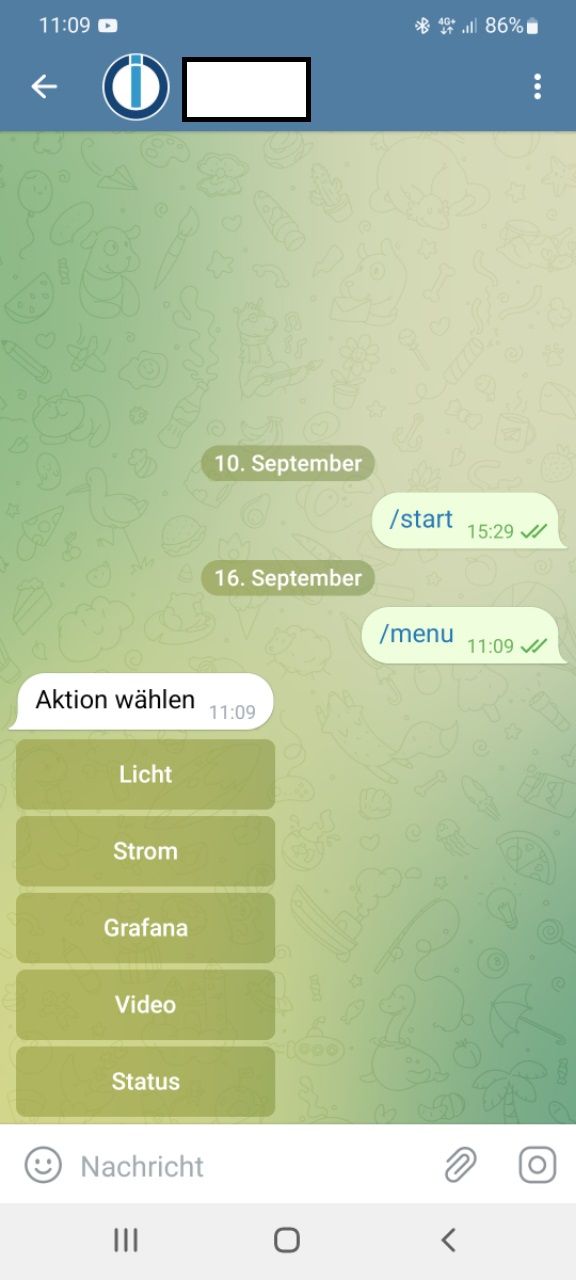

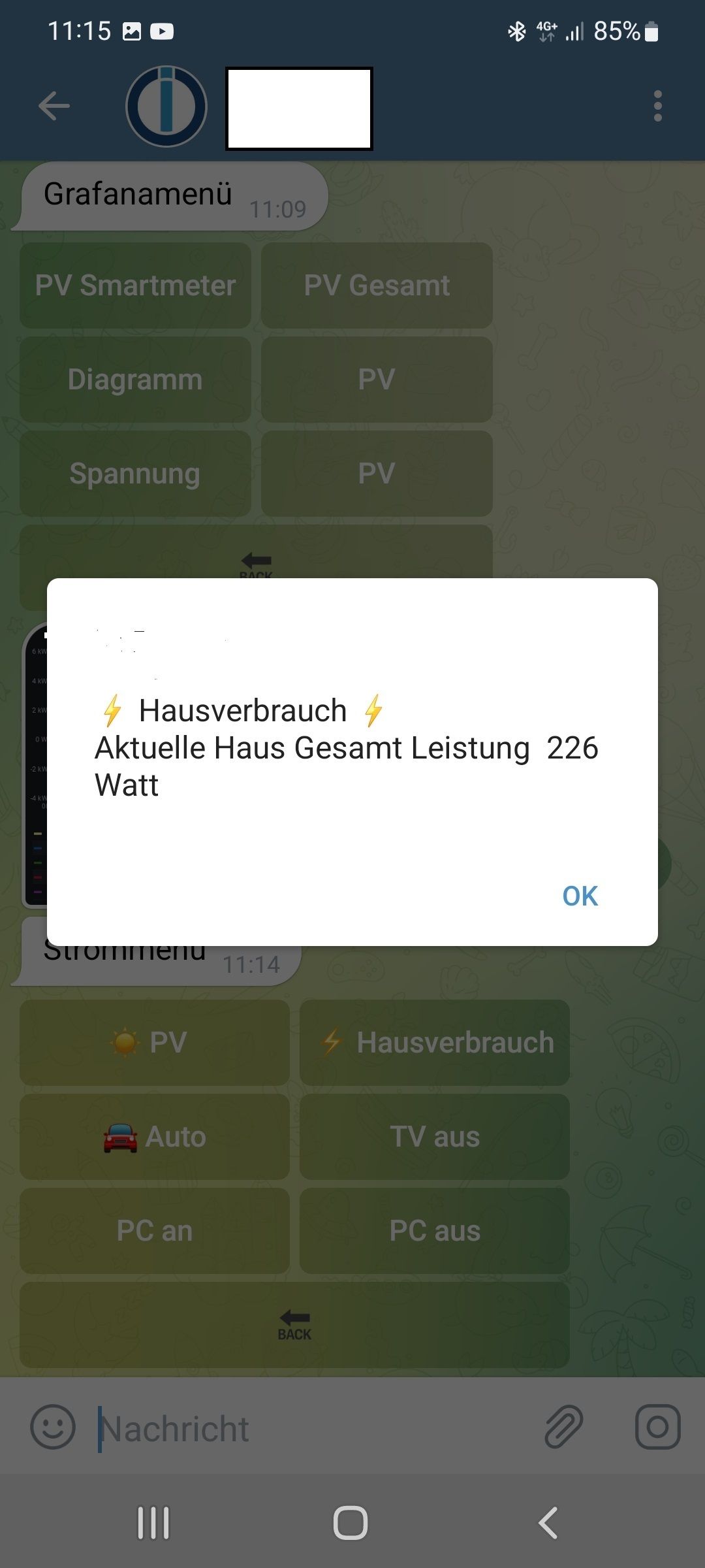

                                    ich habe ein Menü mit Untermenüs im Telegramm, was auch super läuft.
                                    Jetzt wo ich das Menü erweiterre und Räume und Lampen einfüge wird es immer mehr und nun bin ich an der Stelle das es sehr aufwendig ist, da es immmer hängt.
                                    Sonst geht es echt super, hoffe ich bekomme das Problem in griff und kann weiter machen!
                                    Hast du ne Idee?
                                    bahnuhr DJMarc75 Glasfaser 3 Replies Last reply Reply Quote 0

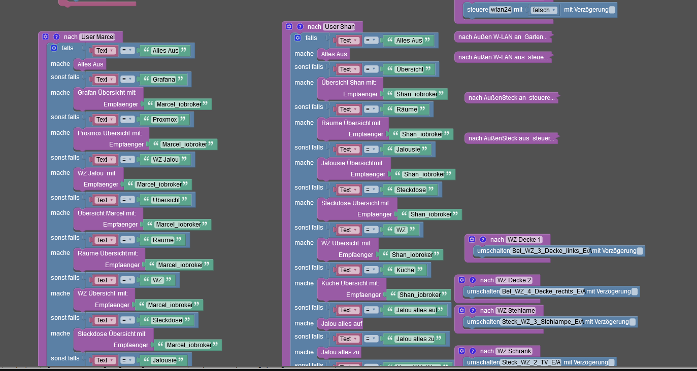

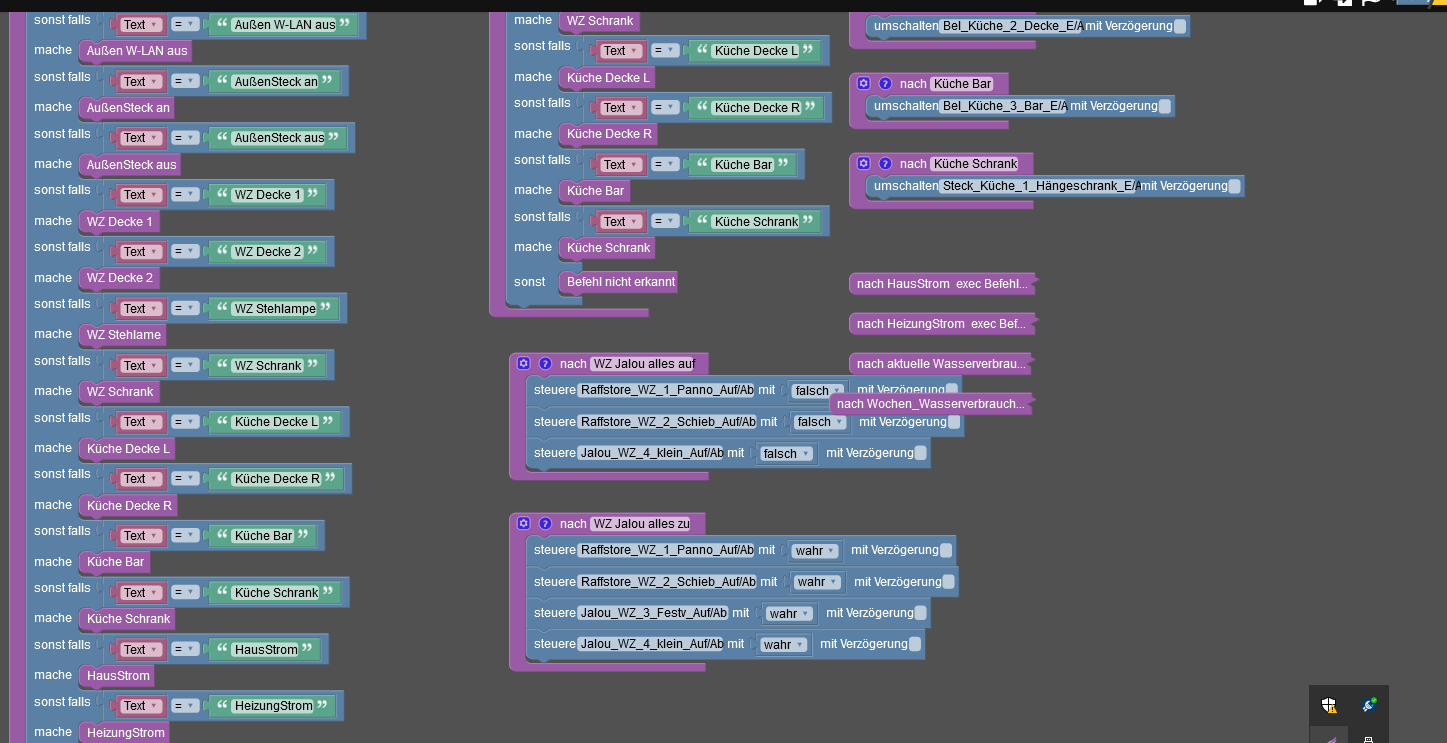

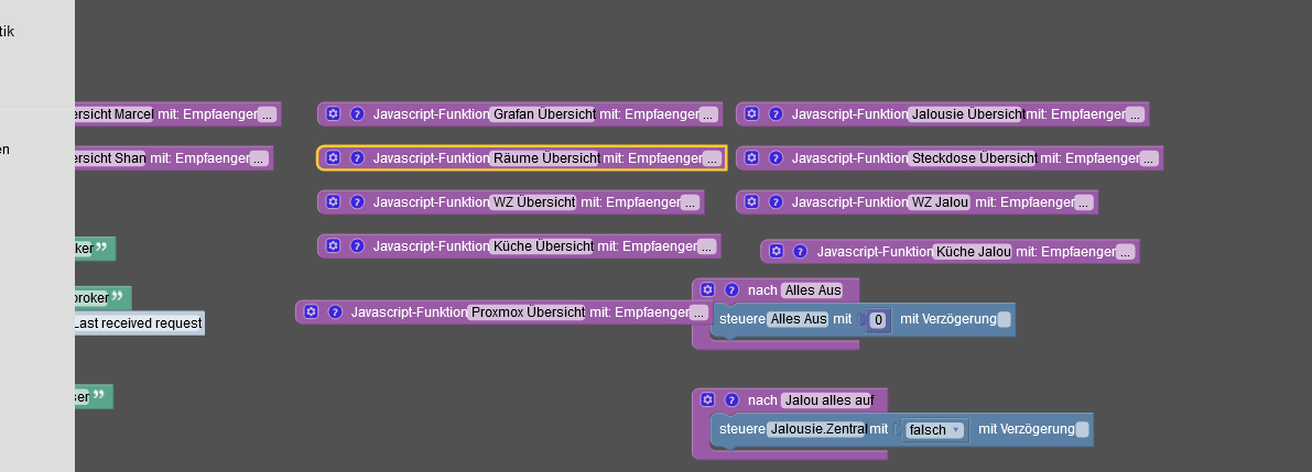

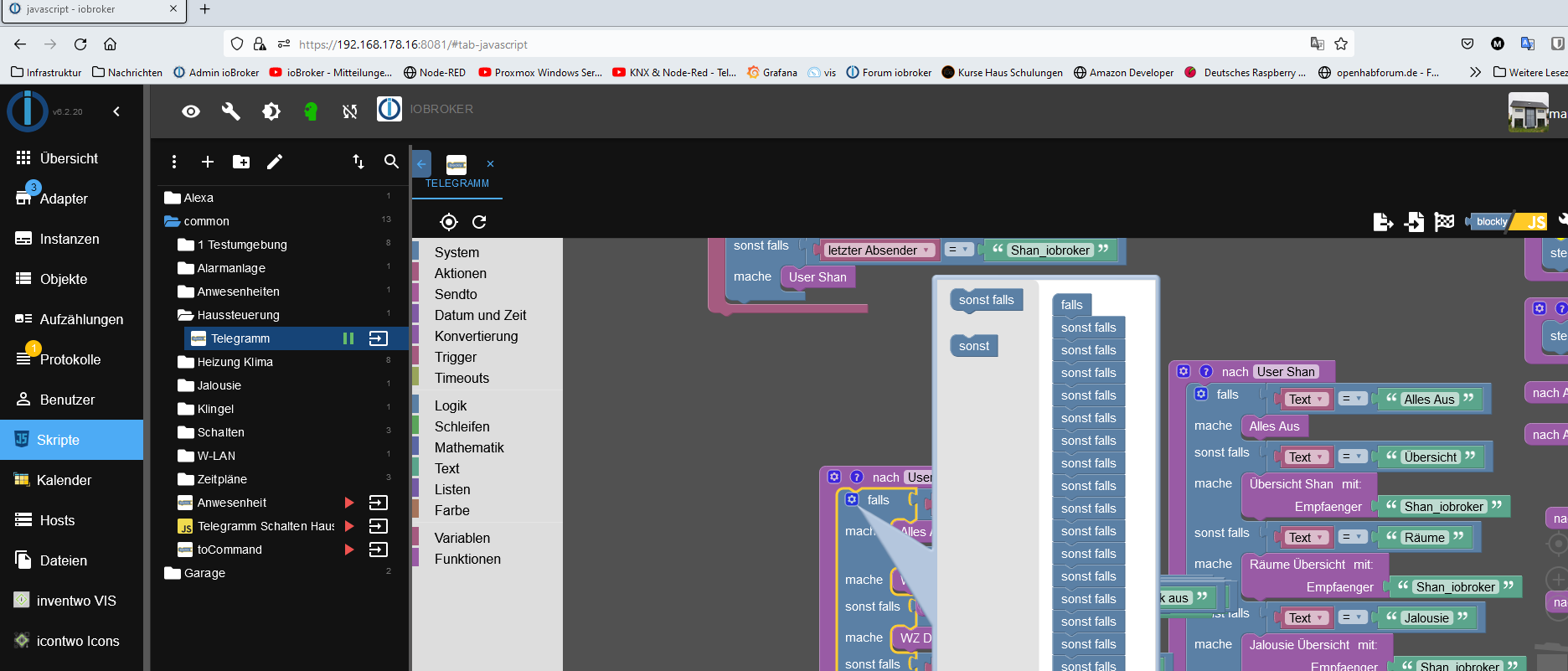

                                      • DJMarc75
                                        DJMarc75 @Guest last edited by
                                        @marcel-drzal
                                        Na wenn Du in dem Blockly immer wieder "kopieren und einfügen" machst dann läuft der Cache iwann über.
                                        Wenn ich so ein großes Blockly bearbeite dann hab ich in der Regel immer nur maximal 2 BrowserTabs offen.

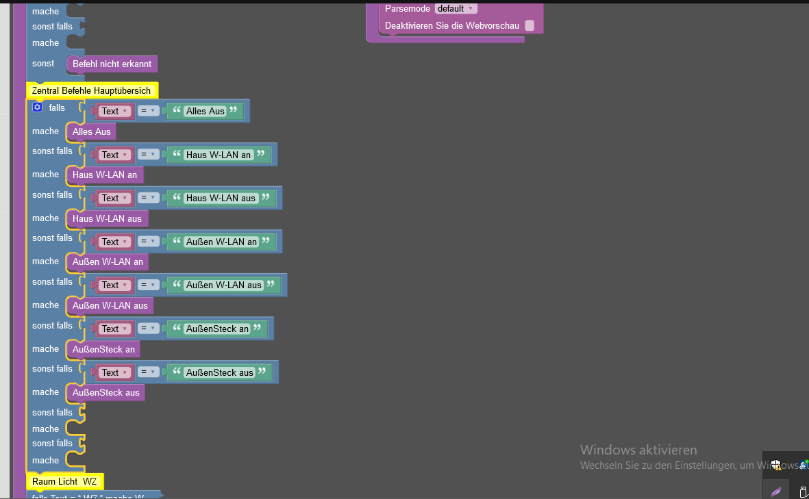

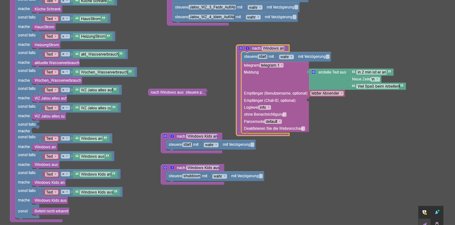

                                        • Glasfaser

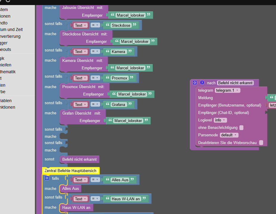

                                          Glasfaser @Guest last edited by Glasfaser
                                          @marcel-drzal
                                          Ich habe meine dazu nicht in einem Skript ," sehr unübersichtlich " sondern in mehere einzelne Skripte aufgeteilt.
                                          Dann wäre deine "sonst falls" auch um die hälfte kürzer.
                                          Wenn du so viel hast , dann würde ich es auf Rollladen , Aktoren , Zustandsabfragen .... aufteilen

                                            A Former User @DJMarc75 last edited by
                                            @djmarc75 `das ist auc auf einen anderren Rechner und ich habe nur ein nur eins offen
