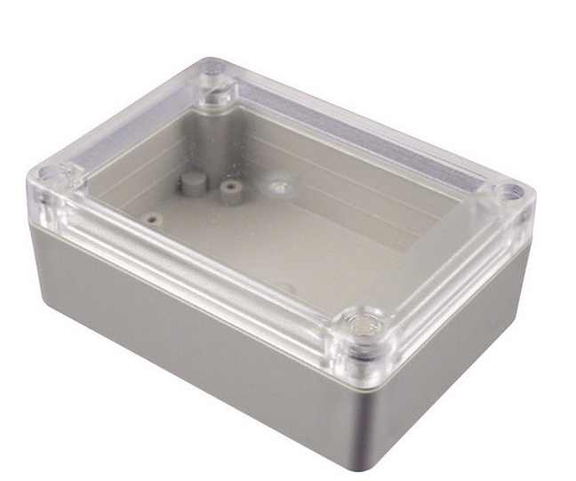

        Meine Lösung war dazu , als Ersatz für HMIP
        Ein Gehäuse :
        und darin den Zigbee Lichtsensor

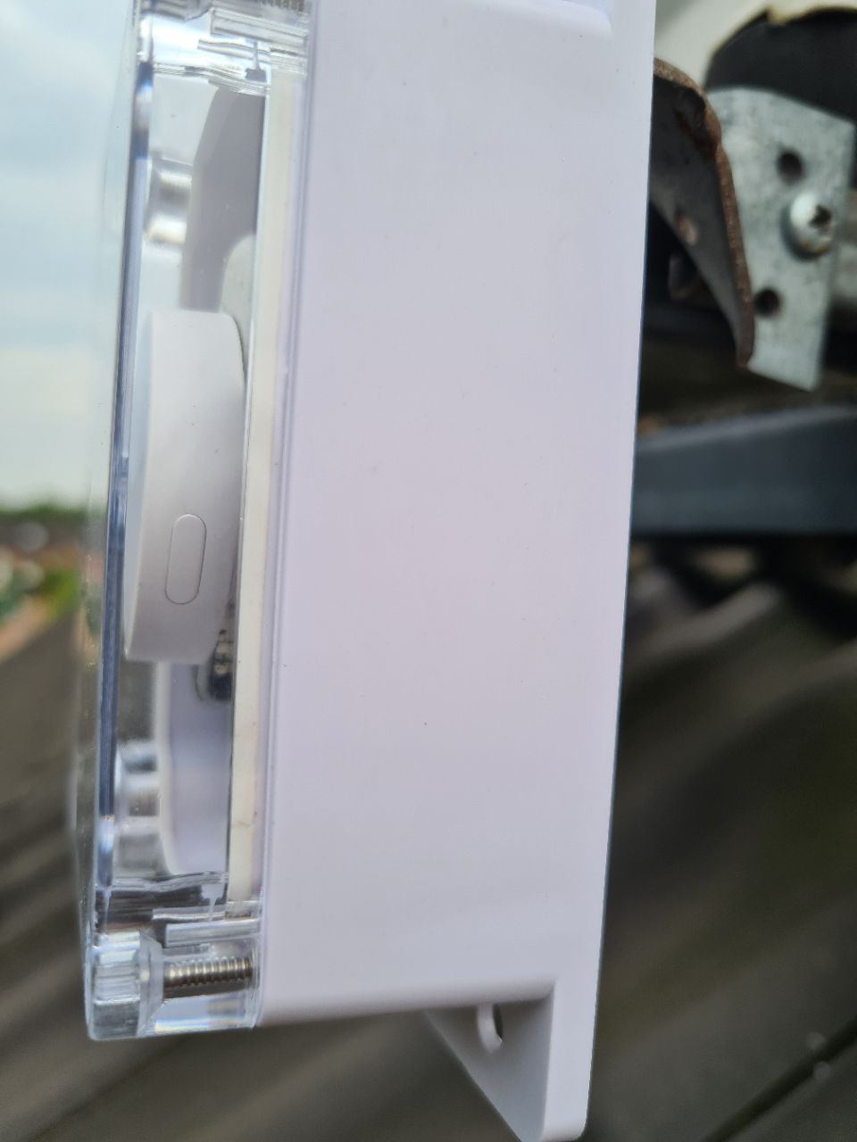

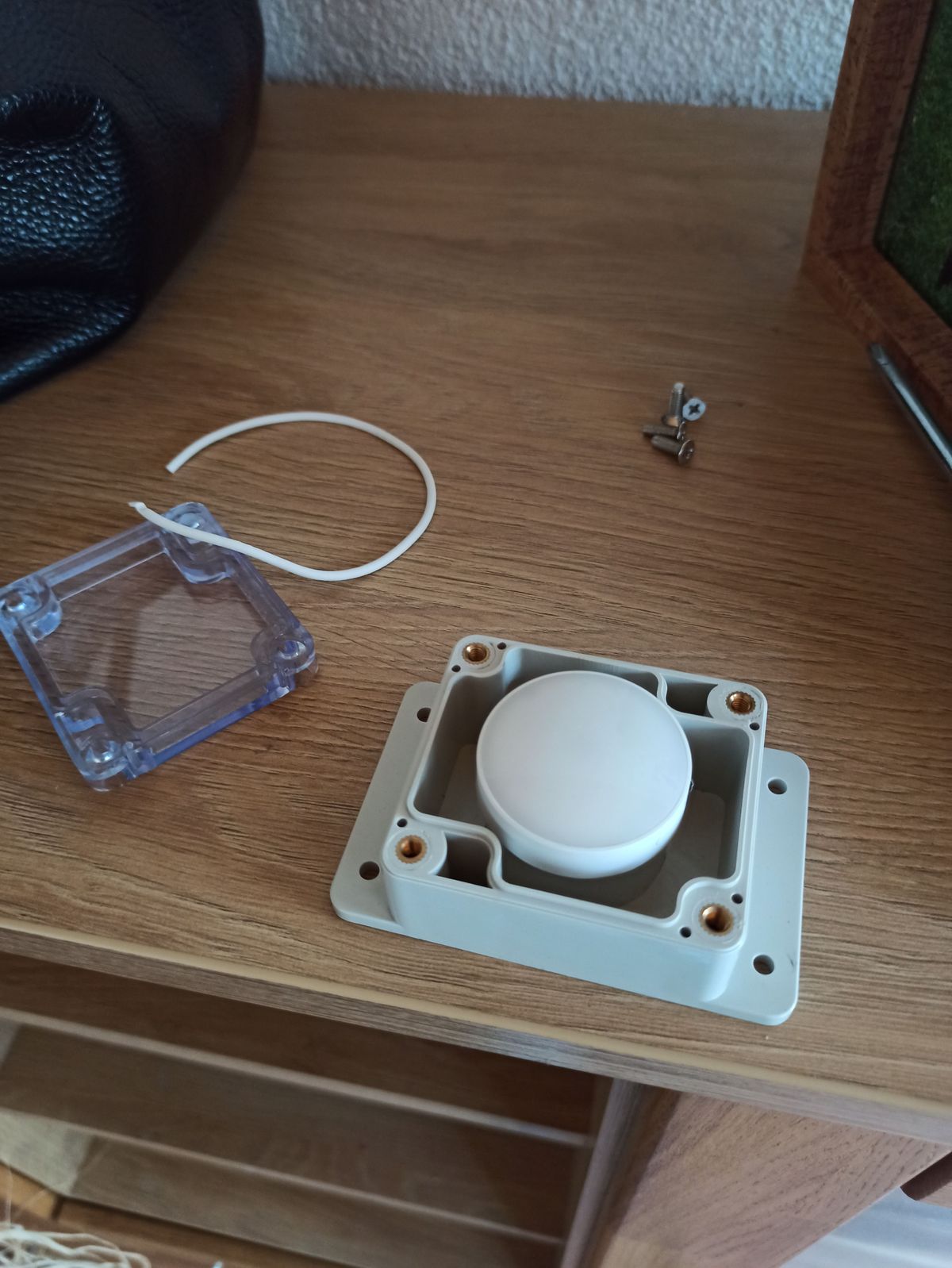

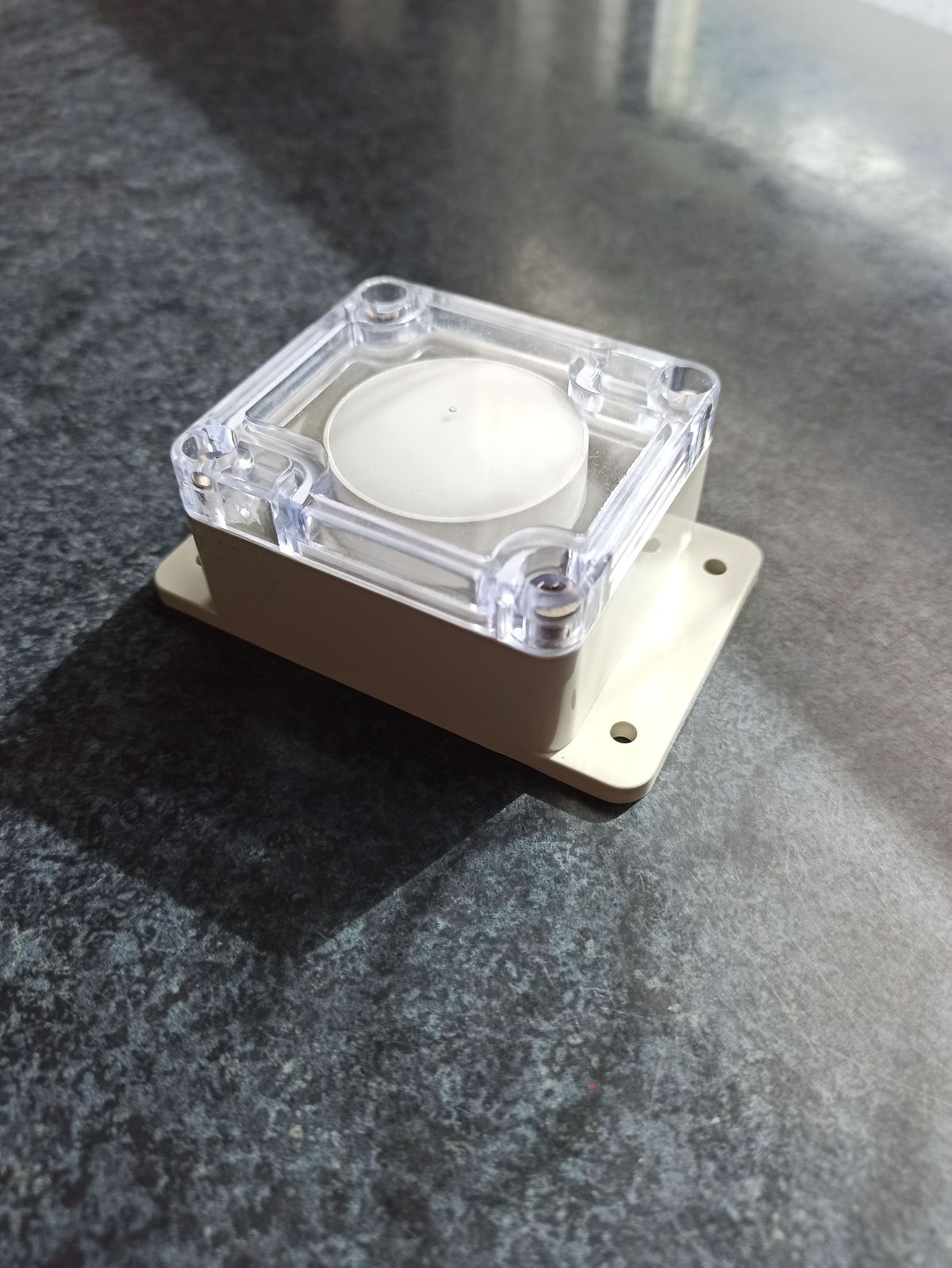

          • Glasfaser
            Glasfaser last edited by
            @d3ltoroxp
            Bei deiner Box hast du den Sensor halt ganz an den Deckel oben,
            Ja , habe ich auch so gemacht .
            Der Sensor ist auch reversibel , also noch mit den Magneten abnehmbar.

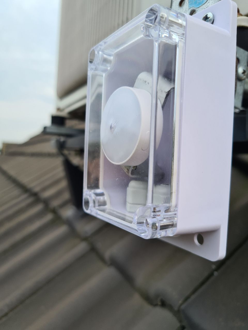

            ... hier ein aktuelles Bild von meiner Ost Seite :
            Habe noch ein Sonoff Gehäuse über gehabt und das genutzt.
            D3ltoroxp 1 Reply Last reply Reply Quote 1
            • D3ltoroxp
              D3ltoroxp @Glasfaser last edited by
              @glasfaser Indem Fall nutzt du mehrere an verschiedenen Himmelsrichtungen ?
              • Glasfaser
                Glasfaser @D3ltoroxp last edited by
                @d3ltoroxp
                Ja , für OST und WEST
