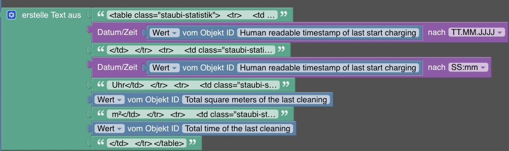

      Hallo Zusammen,
      Ich habe einen DP der folgenden Inhalt hat
      12.09.2022 09:30:49
      Nun möchte ich im Blockly diesen DP aufteilen in Datum und Zeit
      Das mit der Zeit funktioniert auch
      Aber beim Datum wird mir immer das englische Format, also Monat vor Tag, ausgegeben
      Muss ich da irgendetwas anders machen?
      Hier mal der Ausschnitt von meinem Blockly
      Danke im Voraus
      Marcel

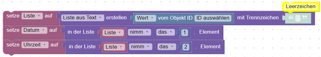

          @wszene muss gleich los - daher nur kurz:
          "erstes auftreten" ist das leerzeichen
          Wszene 1 Reply Last reply Reply Quote 1

                Wszene @paul53 last edited by
                Vielen Dank das hat funktioniert

                  • liv-in-sky
                    liv-in-sky @Wszene last edited by
                    @wszene sagte in Blockly - DP in Datum und Zeit aufteilen:
                    Kann mir Jemand erklären warum bei meiner Variante das Datum in der eng. Version ausgegeben wird?
                    ich vermute, dass ist kein 100% gültiges zeitformat - daher macht javascript das daraus - evtl weiß @paul53 das genauer
                      paul53 @liv-in-sky last edited by paul53
                      @liv-in-sky
                      new Date('12.09.2022 09:30:49')
                      interpretiert den String als gültiges engl. Format
                      MM.DD.YYYY hh:mm:ss
