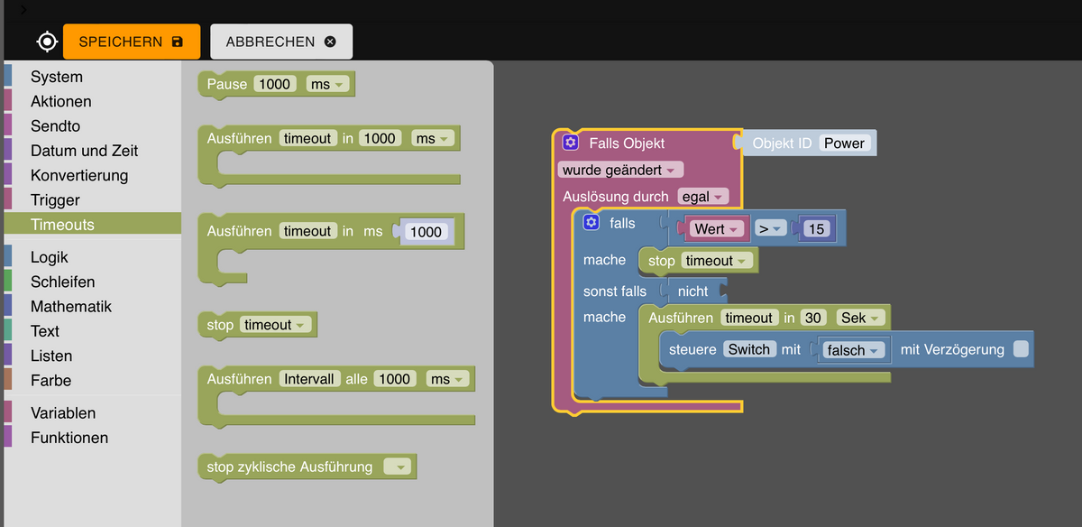

      Hallo.
      Ich habe hier ein Skript für mein 3D Drucker. Der Drucker soll automatisch nach dem Ausdruck (10W Stand by) , aus gehen, aber NUR DANN wenn das Power Wert UBER 30 Sekunden unter 15Watt liegt. Es muss bestimmt ein Timer gesetzt werden ?
        paul53 @Umbrella1980 last edited by
        @umbrella1980 sagte: NUR DANN wenn das Power Wert UBER 30 Sekunden unter 15Watt liegt. Es muss bestimmt ein Timer gesetzt werden ?
        Ja.
        U 1 Reply Last reply Reply Quote 0
        • U
          Umbrella1980 @paul53 last edited by
          @paul53 Mache ich das ganzes ohne Variable ?
          Ich finde die "Verzögerung" Block leider nicht
          paul53 N 2 Replies Last reply Reply Quote 0

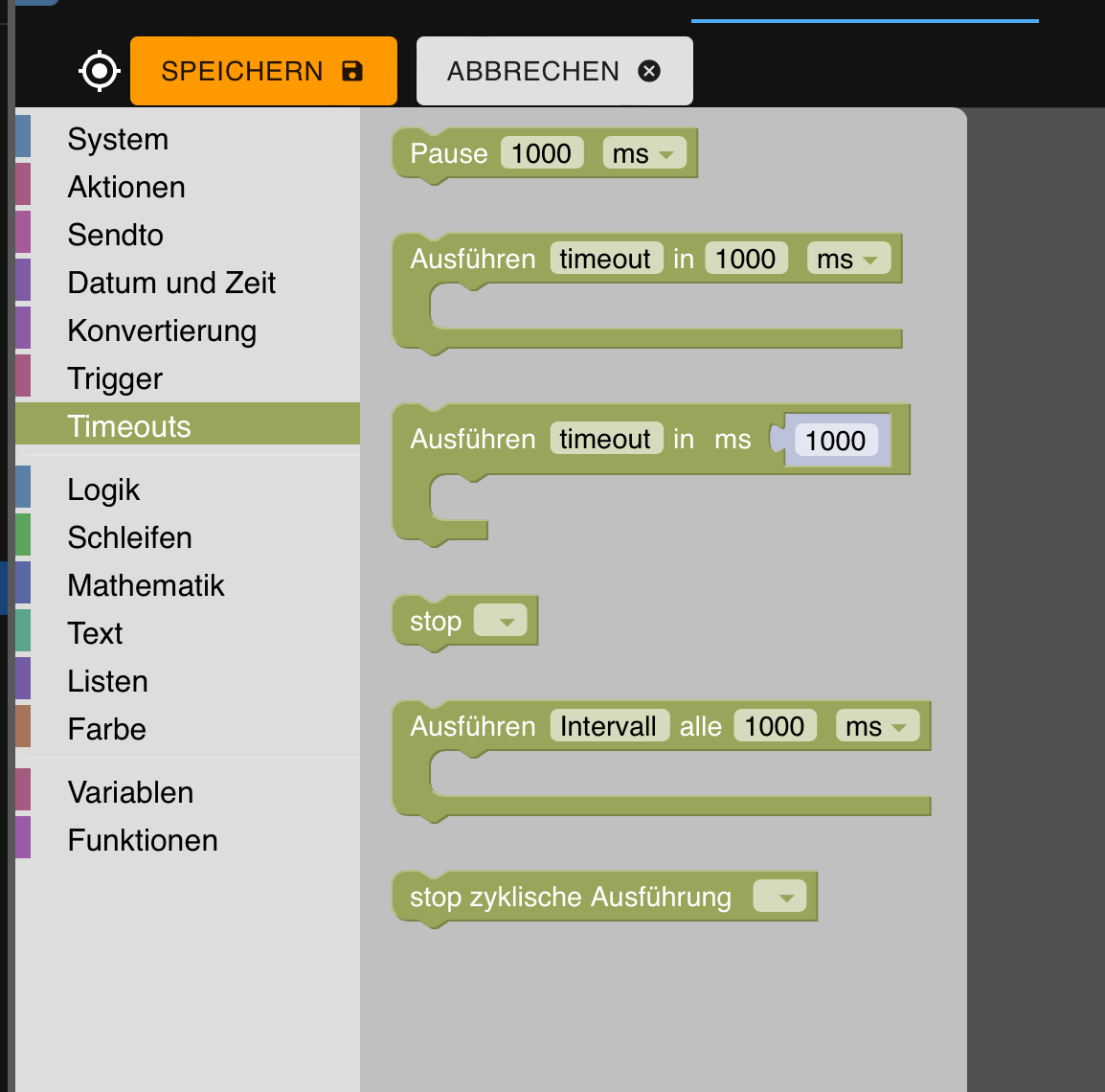

            paul53 @Umbrella1980 last edited by paul53
            @umbrella1980 sagte: Ich finde die "Verzögerung" Block leider nicht
            Der Block wird erst angeboten, nachdem der Block "Ausführen timeout" eingefügt wurde. Das gilt auch für "stop timeout".
                          @paul53 Still nothing ....
                          Die Verzögerung Block ist leider nicht aufgetaucht... komisch. Zrzut ekranu 2022-09-14 o 15.35.22.png

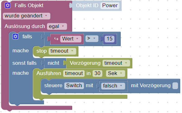

                            @umbrella1980 sagte: Die Verzögerung Block ist leider nicht aufgetaucht...
                            Version des Javascript-Adapters zu alt?
                            Dann erstelle eine Variable dummy, ziehe diese hinter das "nicht" und tausche dummy gegen timeout aus.

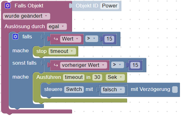

                            Alternative:
                            Wert und vorheriger Wert findet man unter "Trigger".

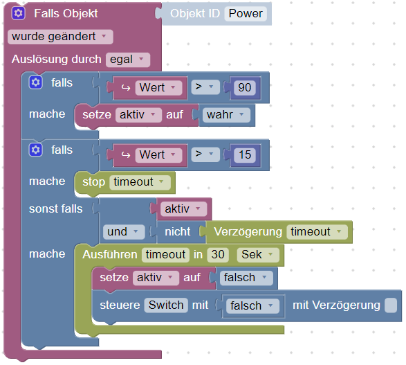

                                Das Skript habe ich getestet und es funktioniert nicht richtig.
                                Der Drucker soll aus gehen wenn vorheriger Power war über 90W - also, wenn er in Betrieb war.
                                Momentan, nach einschalten, haben 30 Sekunden Zeit den Druck zu starten sonst geht der Drucker automatisch aus.
                                Damit funktioniert auch zB. die Kalibrierung nicht ( Power unter 15Watt ) - aus nach 30 sekunden obwohl der Drucker nicht gedruckt hat.
                                Also, bevor der "Power" nicht über 90W ist, soll das Skript erst garnicht reagieren. Erst nach 30 Sekunden, nach dem der Power Wert von 90 Watt auf 15 Watt abgefallen ist , soll das Skript "Switch" auf falsch setzen.
                                paul53 BananaJoe 2 Replies Last reply Reply Quote 0
                                  @umbrella1980 sagte: bevor der "Power" nicht über 90W ist, soll das Skript erst garnicht reagieren.

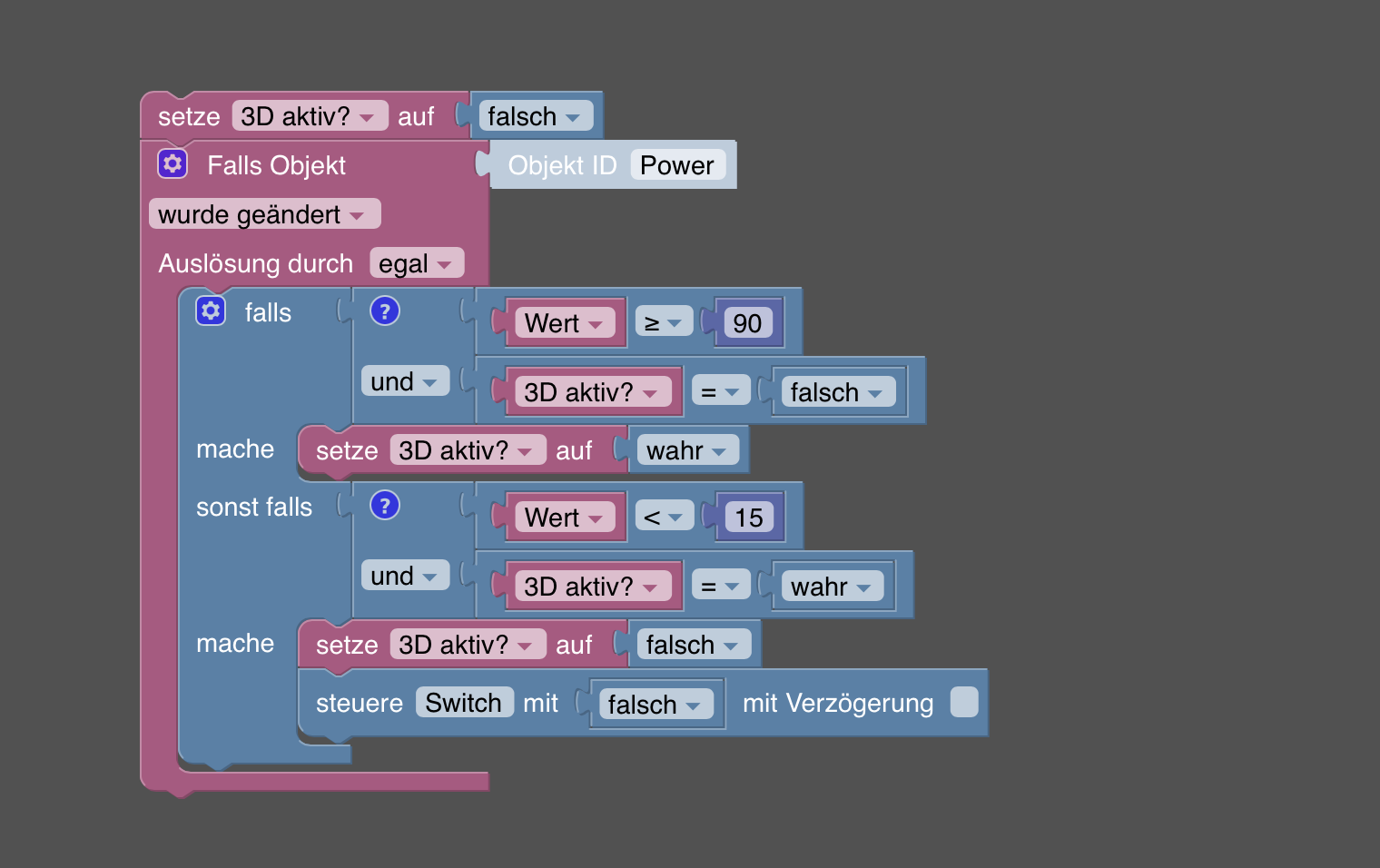

                                      • U
                                        @paul53 Prima . Danke !
                                        Telegramm ist auch schon mit integriert 😉
