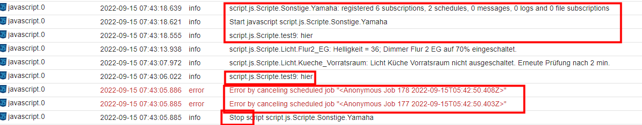

          • bahnuhr
            bahnuhr Forum Testing Most Active @paul53 last edited by bahnuhr
            nochmal klarer formuliert.
            a) "normale" selbst angelegte Variable unter javascript: javascript.0.System.Sonstige.Sonne_scheint
            var idTest    = ["javascript.0.System.Sonstige.Sonne_scheint"];
                on({id: idTest, change: "ne"}, function(){
                    log ("hier");
            Jetzt ändere ich das Objekt von false auf true.
            Script läuft ohne Fehler und im log erscheint "hier".
            Alles richtig.
            a) per System unter "ScriptEnabled" vorhandene Variable: javascript.0.scriptEnabled.Scripte.Sonstige.Yamaha
            var idTest    = ["javascript.0.scriptEnabled.Scripte.Sonstige.Yamaha"];
                    log ("hier");
            Dann das Script bei den Script beendet.
            Script läuft mit Fehler im Log:
            javascript.0
            2022-09-15 07:40:49.164	info	script.js.Scripte.test9: hier
            javascript.0
            2022-09-15 07:40:49.131	error	Error by canceling scheduled job "<Anonymous Job 174 2022-09-15T05:40:26.205Z>"
            javascript.0
            2022-09-15 07:40:49.131	error	Error by canceling scheduled job "<Anonymous Job 173 2022-09-15T05:40:26.192Z>"
            javascript.0
            2022-09-15 07:40:49.129	info	Stop script script.js.Scripte.Sonstige.Yamaha
            Komisch dabei ist, dass der error nur beim Ausschalten des Scriptes kommt.
            Also Script aus: Fehler im log
            Script ein: kein Fehler im log.
            Frage:
            Darf man seit neuestem kein on auf scriptenabled durchführen ?
            mfg
            Dieter

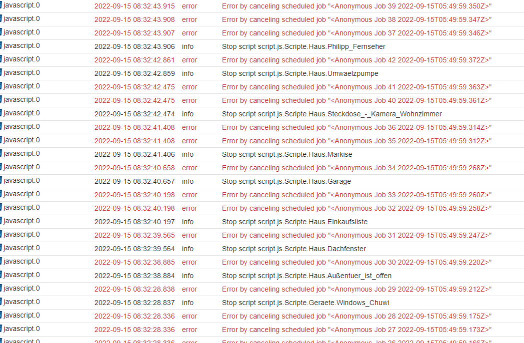

                          Bei jedem Script was ich ausschalte kommt:
                          Vielleicht wäre es ja auch ne Idee den javascript instanz neu zu installieren, was meinst du ?

                            @glasfaser sagte in on -> scriptEnabled -> Error im log:
                            Zu schedule :
                            Suche mal im JS bei der Lupe/Suchfunktion alle Skripte mit "schedule" und schalte die aus ,
                            bzw. eventuell alle Scripte ausschalten
                            und nur mit deimem Test Skript etwas ausführen .
                            Mein Hintergrund dazu war , eventuell läuft da ein Ghost Script mit einem Schedule.
                            Deshalb die Suche nach den Schedule Skripte .
                            Also alle Skripte aus , dann die JS instanz neustarten , dann deine Testskript nur starten ,
                            was ist dann !?
                            Erstmal nur eine Fehlersuche würde ich sagen ... wie oben angegeben !
