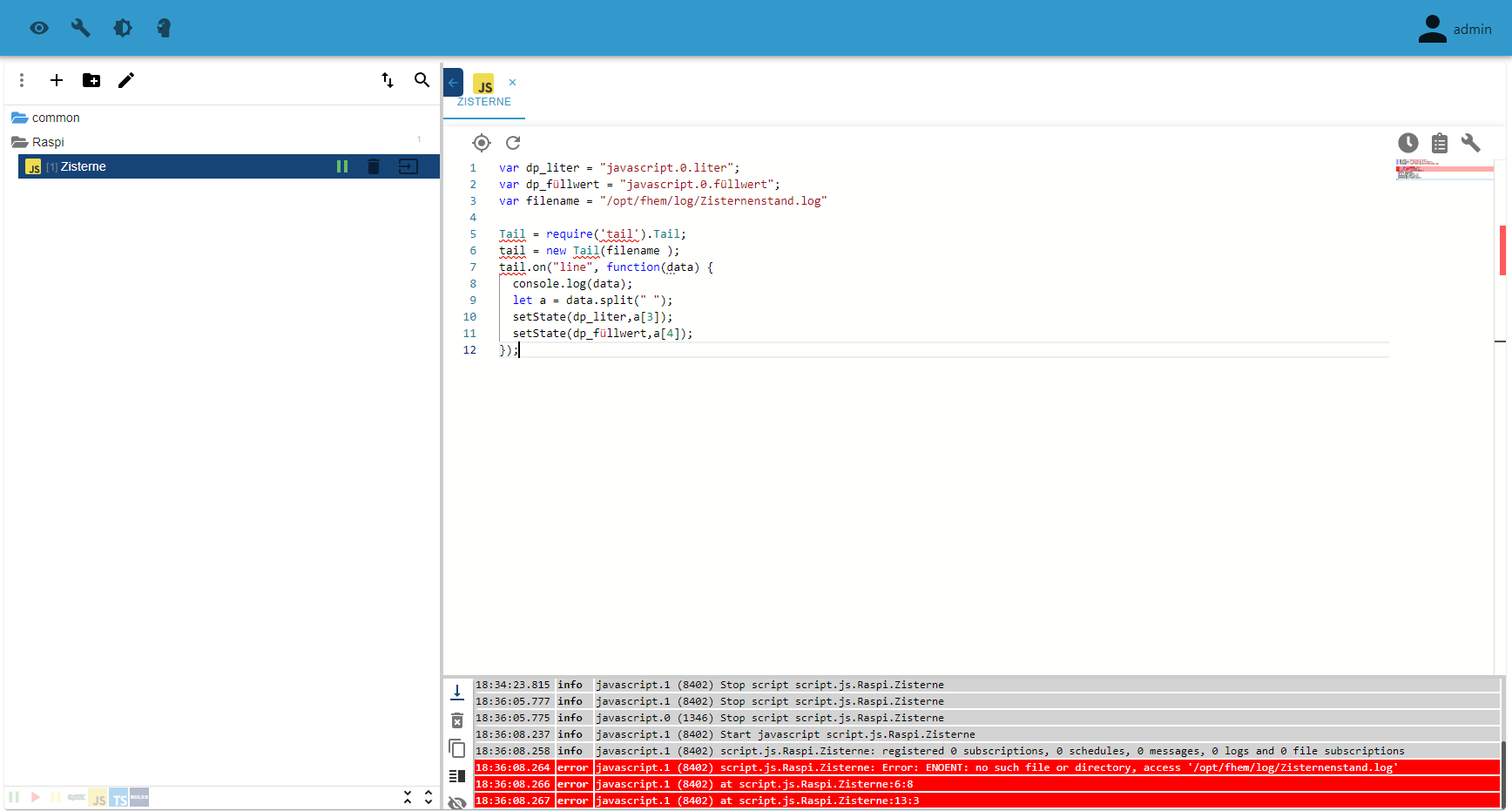

      Chronos81 @OliverIO last edited by Chronos81
      @oliverio said in Werte aus .txt Datei auslesen und als Attribut speichern:
      Hallo oliverio,

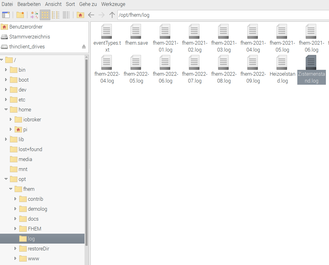

      ich habe das soweit probiert allerdings scheint der Pfad noch nicht zu passen bei mir. Die Berechtigungen sind erteilt und die Datei liegt auf dem gleichen Gerät auf dem auch der iobroker läuft. Habe ich den Pfad richtig deklariert?
      • OliverIO
        OliverIO @Chronos81 last edited by
        @chronos81
        sieht eigentlich gut aus, aber die Datei scheint dort nicht zu liegen bzw. scheint die Berechtigung nicht zu passen.
        Mit welchen Benutzer wird die Datei geschrieben?
        ls -l <setze hier den kompletten pfad ein>
          @OliverIO Sorry ich habe mich geirrt da ich zwei Raspis habe habe ich die IP's vertauscht. Der IObroker läuft auf einem anderen Device. Ich habe nun zum Testen erst mal nachgebaut wie es sich verhält wenn ich die Datei nun auf dem richtigen Gerät liegen habe. Das Skript läuft nun auch. Allerdings finde ich keine neuen Objekte die ich nun erwartet hätte im Objektbaum.
          • OliverIO
            @chronos81
            ah ja, hätte ich erwähnen sollen.
            die musst du selber anlegen.
            der befehl schreibt nur in bereits existierende Datenpunkte

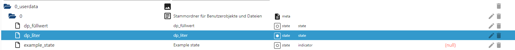

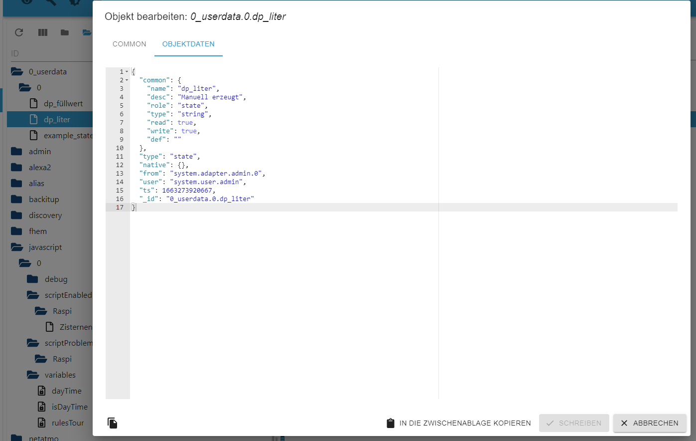

            • C
              @oliverio Hi danke,
              also ich habe nun zwei Datenpunkte im Ordner 0_userdata --> 0 angelegt. Ich habe sie zunächst vom Datentyp String angelegt. muss ich diese im Skript nun noch richtig ansprechen damit die Daten hier erscheinen?
              Sorry für die Anfängerfragen 😞2022-09-15 22_35_33-objects - pibuero.png 2022-09-15 22_34_29-objects - pibuero.png

              • OliverIO
                @chronos81
                eigentlich nicht
                probier mal aus
                wir werden sehen ob das skript meckert
                  paul53 @Chronos81 last edited by
                  @chronos81 sagte: zwei Datenpunkte im Ordner 0_userdata --> 0 angelegt.
                  Die IDs sind im Skript anzupassen:
                  var dp_liter = "0_userdata.0.dp_liter";
                  var dp_füllwert = "0_userdata.0.dp_füllwert";

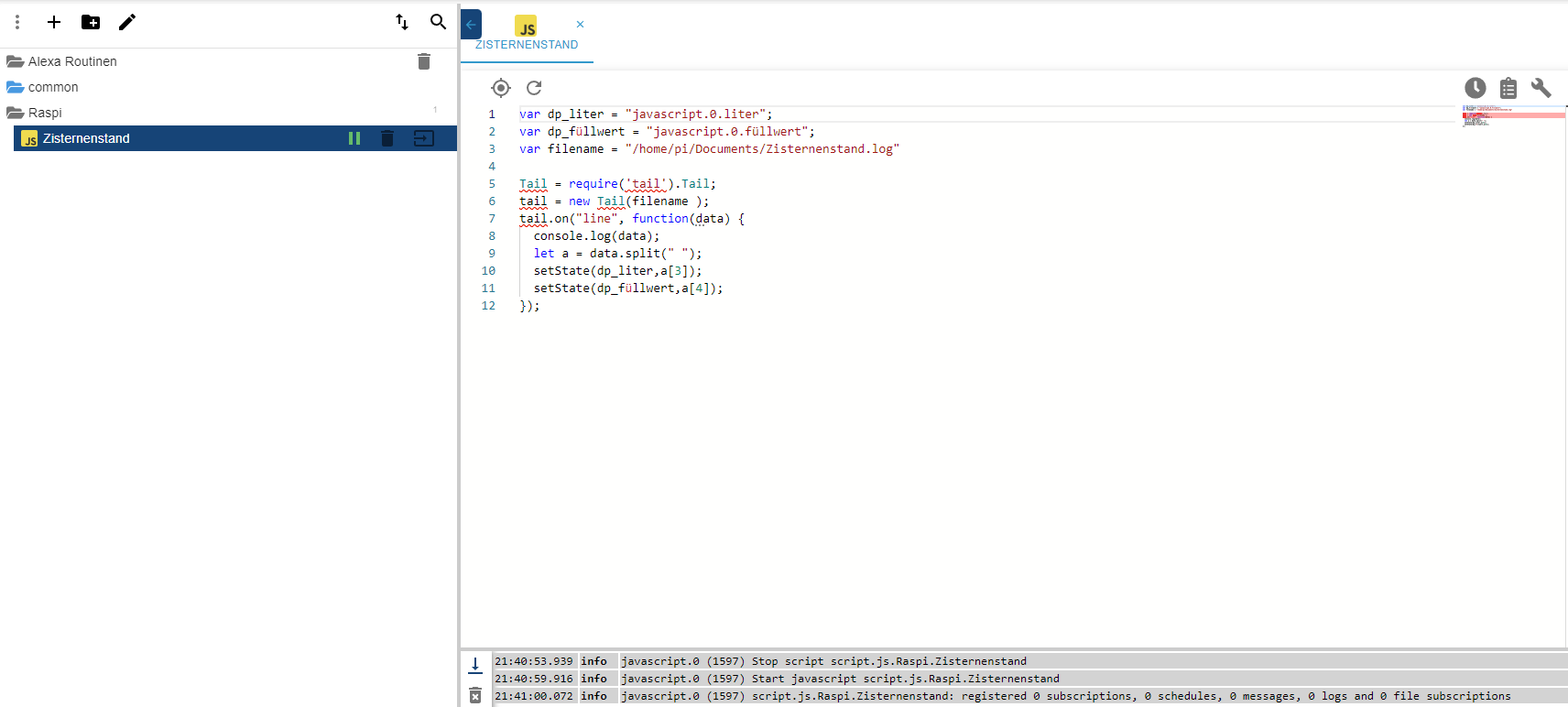

                      • C
                        @oliverio
                        Hallo ich habe nun die Datenpunkte im Skript angepasst wie von @paul53 netterweise beschrieben. Ebenfalls habe ich mehrfach die Schreibweise und den Datenpfad geprüft. Leider kommt jedoch nichts bei den Werten an. 😞
                        Es wird auch kein Fehler angezeigt. Hast du noch ne Idee was ich prüfen könnte?
                        Dankeschön.

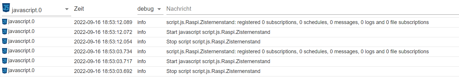

                        • OliverIO
                          OliverIO @Chronos81 last edited by OliverIO
                          @chronos81
                          den verbose modus im skript aktivieren.
                          bei diesem käfersymbol oben rechts
                          und auch einmal den debug modus aktivieren
                          in beiden fällen die ausgabe im skript log bitte hier posten
                          • C
                            @oliverio Hier sind die Ergebnisse:
                            Zuerst Verbose aktiv
                            Dann debug aktiv
                            Beides mal das gleiche Ergebnis.

                            • OliverIO

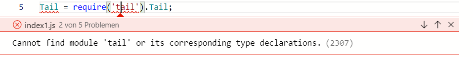

                              @chronos81
                              habe es gerade ausprobiert. bei mir funktioniert es.
                              die meldung die du da hast ist normal, da die tail bibliothek keine passenden
                              typescript definitionsdateien hat und das der editor anmeckert.
                              wie hast du es den ausprobiert?
                              du startest das skript
                              und wartest dann bis ein wert in diese Datei geschrieben wurde?
                              Siehe meine Erklärung weiter oben.

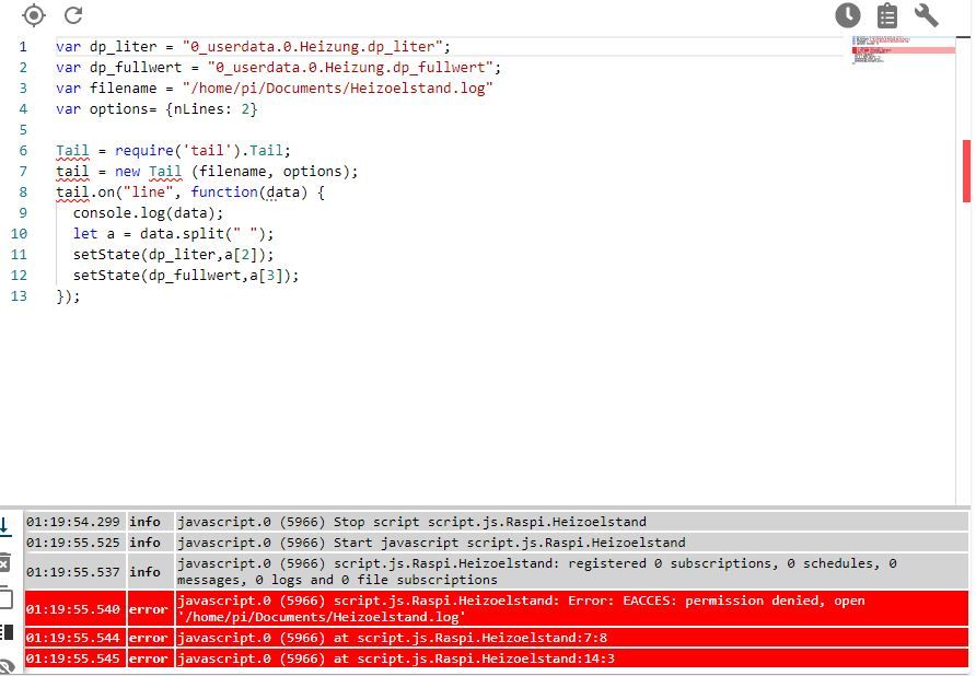

                                • OliverIO
                                  @chronos81
                                  evtl wäre da der weg der oben schon mal vorgeschlagen worden ist besser
                                  https://forum.iobroker.net/topic/57991/werte-aus-txt-datei-auslesen-und-als-attribut-speichern/4?_=1663602365200
                                  hier ein beispiel wie du relativ einfach so einen request absetzen kannst.
                                  im iobroker musst du nur noch die simpleapi installieren
                                  https://stackoverflow.com/questions/645312/what-is-the-quickest-way-to-http-get-in-python
                                  wahrscheinlich liegt es an den berechtigungen, da dein skriptprozess als benutzer in der gruppe iobroker laufen oder root (nicht ratsam) sein muss, damit er in das verzeichnis vom iobroker schreiben darf.
                                  da wäre die request methode einfacher

                                    • C
                                      @oliverio Ich bin leider noch nicht zur Request Methode gekommen. Im moment funktioniert es "fast".
                                      Leider haut meine LogDatei immer automatisch eine neue leere "Letzte Zeile" bei jeder Aktualisierung hinzu.
                                      Was bedeutet, das Skript funktioniert wenn ich händisch die letzte leere Zeile lösche aber das eben immer manuell. Gibt es eine Möglichkeit mit dem von dir oben beschriebenen Skript die Werte aus der "zweitletzten" Zeile zu lesen?

                                        • C
                                          Chronos81 @Chronos81 last edited by
                                          @chronos81 Ah hab's mit etwas Hilfe herausgefunden. Zur Info für andere. Häng ich's mit an. Hier läufts nun erst mal "Quick 'n' dirty" aber es läuft. Das mit dem Request verschiebe ich noch etwas. 🙂
                                          var dp_liter = "0_userdata.0.Heizung.dp_liter";
                                          var dp_fullwert = "0_userdata.0.Heizung.dp_fullwert";
                                          var filename = "/home/pi/Documents/Heizoelstand.log"
                                          var options= {nLines: 2}
                                          Tail = require('tail').Tail;
                                          tail = new Tail (filename, options);
                                          tail.on("line", function(data) {
                                          console.log(data);
                                          let a = data.split(" ");
                                          setState(dp_liter,a[3]);
                                          setState(dp_fullwert,a[4]);
                                          • OliverIO
                                            @chronos81
                                            Sehr gut
                                            Besser wäre es allerdings das Problem im Python Skript zu beheben
