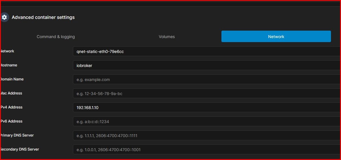

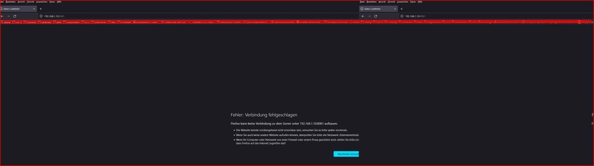

                    Neustart durchgeführt (per portainer). Aber kein Zugriff unter http://192.168.1.10. Weder mit Firefox, noch mit Edge

                        Schtallone @fastfoot last edited by
                        @fastfoot said in Iobroker Admin Webseite nicht erreichbar:
                        http://192.168.1.10:4711
                        root@iobroker:/opt/iobroker# iob add admin.1 --port 4711

                        aber kein Zugriff

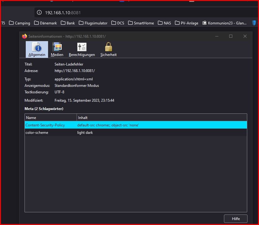

                          Glasfaser @Schtallone last edited by
                          @schtallone sagte in Iobroker Admin Webseite nicht erreichbar:
                          @glasfaser
                          Firefox im privaten Modus mit der genannten IP http://192.168.1.10:8081 geht nicht
                          Nimm mal einen Browser mit dem du noch nie ioBroker aufgerufen hast !

                                Edge wäre der Browser gewesen, aber geht auch nicht

                                      Ad-blocker ist deaktiviert. Mit HAndy auch probiert, kein Zugriff. WIndows Firewall läuft

                                          @schtallone du solltest eig. auch ein qnet-dhcp-eth0-79e6cc Netzwerk haben, kannst das im Portainer auswählen?
