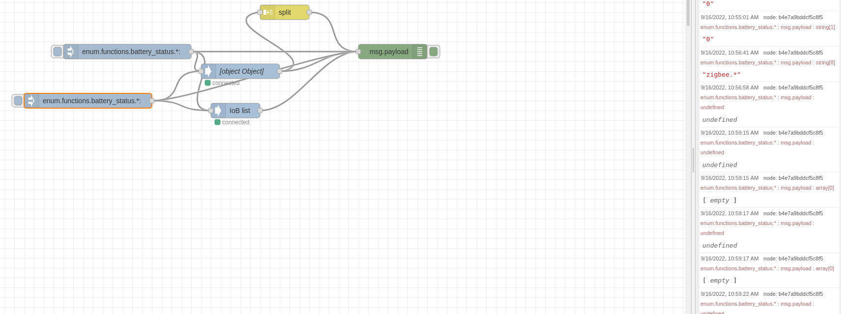

        @fred-freund Na wenn Liste ist Array oder Objekt - dann einfach split Node nutzen? NodeRed ist auch intuitiver, da man nicht soviel Zeit mit Puzzeln verdaddelt - auch wenn ich die Generation gleich nach der Maschinensprache bin. 😉
        Fred Freund 1 Reply Last reply Reply Quote 0
        • Fred Freund
          Fred Freund @mickym last edited by Fred Freund

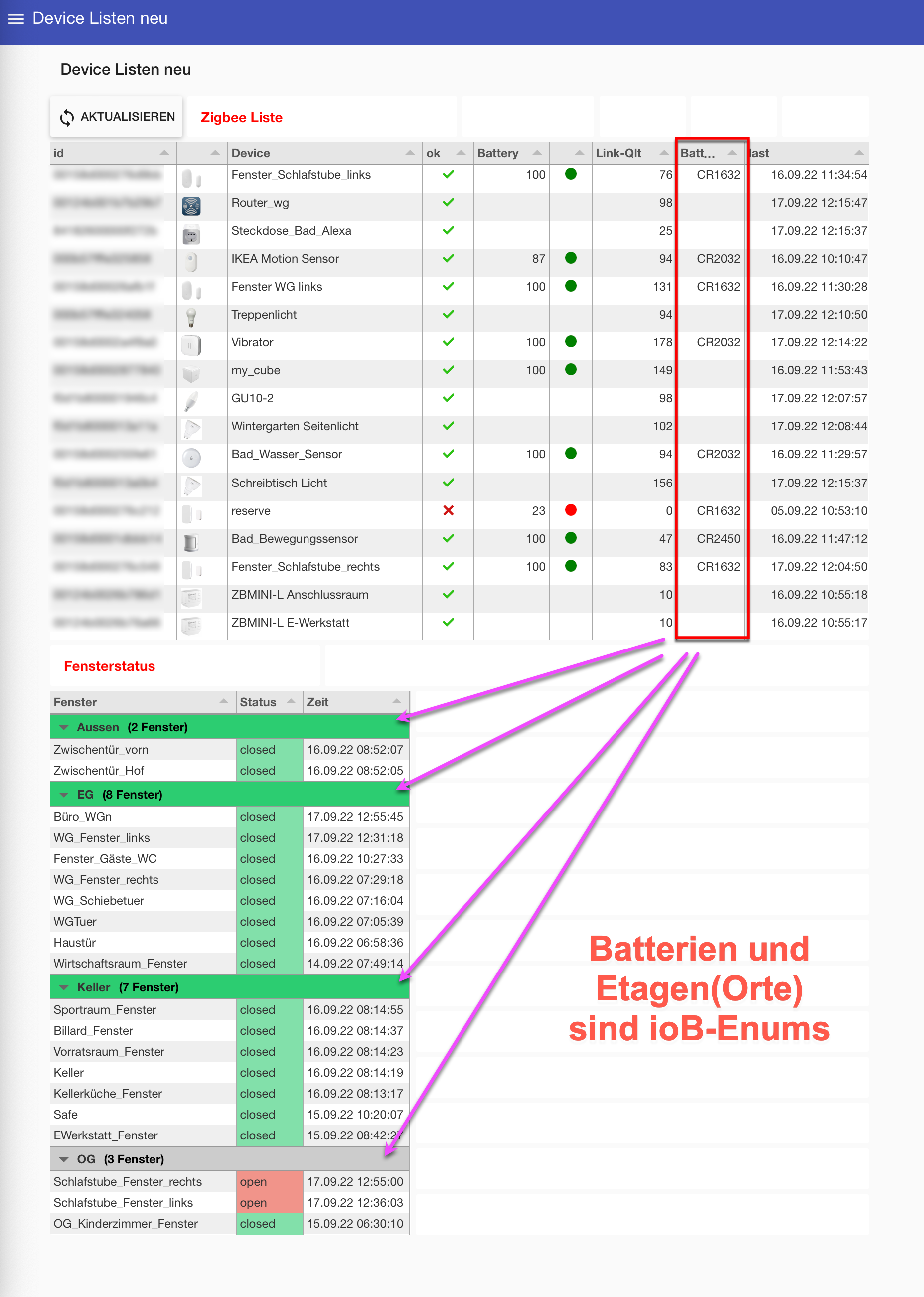

          @mickym @mickym Hallo und Danke, ja muss erst mit dem iobroker listobject zurechtkommen.
          also so einfach loopen durch das array tut das nicht 🙂

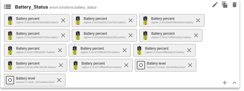

          ich denke ich haette sollen irgendwie Aliases anlegen, muesste wenn ich weiss Batterie von xxx ist leer nach der ID suchen was das ist.
          waere cool wenn man den ganzen IBROKER durchsuchen koennte und diese dann ausgeben..aber way over my knowledge🤕

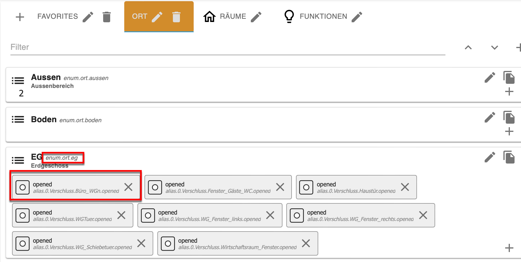

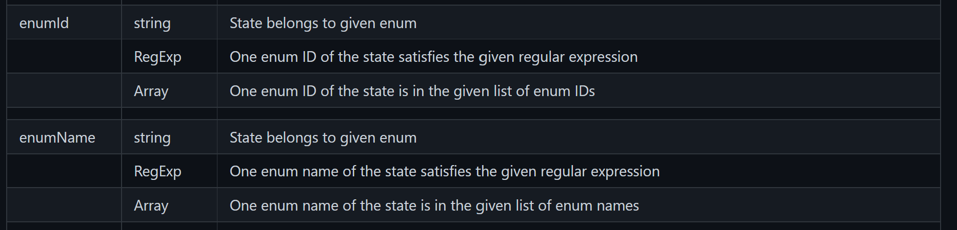

            @fred-freund vergiss das. Mit den enum Geschichten kannst unter NodeRed eh nichts anfangen und sowas liest man in meinen Augen nicht aus dem System, sondern läßt die Geräte triggern. Zudem bieten auch nicht alle Geräte das gleiche Format in Form von Prozentwerten, manche gibts auch nur mit true oder falls. Also vergiß enum und Werte auslesen, sondern lass die Geräte triggern.
            Falls es sich um die Zigbee und Z-Wave Geräte handelt, langen dann doch 2 iobroker in nodes und eine Switch Node und die Sache ist gelöst. Wenn wirklich dann kannst auch über die list nodes aktiv auslesen, aber ich finde das überflüssig, weil Batterien wenn die Warnschwelle überschritten ist, ja nicht gleich den Geist aufgeben. Zumindest wenn die Warnschwelle richtig gesetzt ist..
            Enum kannst du aber unter node Red vergessen.

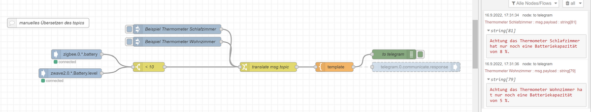

              • mickym
                mickym Most Active @Fred Freund last edited by mickym

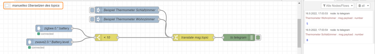

                @fred-freund Nein - wie gesagt ich würde die Geräte selbst triggern lassen - Du musst doch nichts aktiv abfragen - auch wenn es zum Testen erstmal schwerer fällt.
                Wenn es exakt diese Geräte sind, würde ich nur iobrokerIN Nodes verwenden.
                Größer 10% interessiert Dich ja nicht. Das topic musst halt mit einer ChangeNode in lesbare Geräte übersetzen -
                alternativ kannst auch jetzt ein list Node verwenden und dann das Objekt mit dem Namen auslesen.
                       "id": "4f9ee4d86719aba7",
                       "type": "ioBroker in",
                       "z": "289f539dcc33814e",
                       "name": "",
                       "topic": "zigbee.0.*.battery",
                       "payloadType": "value",
                       "onlyack": "",
                       "func": "all",
                       "gap": "",
                       "fireOnStart": "false",
                       "outFormat": "MQTT",
                       "x": 2360,
                       "y": 520,
                       "wires": [
                               "8b52adea92508366"
                       "id": "ea0019f02235141d",
                       "name": "",
                       "topic": "zwave2.0.*.Battery.level",
                       "onlyack": "",
                       "func": "all",
                       "gap": "",
                       "x": 2340,
                       "y": 580,
                       "wires": [
                               "8b52adea92508366"
                       "id": "8b52adea92508366",
                       "type": "switch",
                       "name": "< 10",
                       "property": "payload",
                       "propertyType": "msg",
                       "rules": [
                               "t": "lt",
                               "v": "10",
                               "vt": "num"
                       "checkall": "true",
                       "repair": false,
                       "outputs": 1,
                       "x": 2590,
                       "y": 560,
                       "wires": [
                               "00fa2fd59397152f"
                       "id": "4f330de5f6f1d6d7",
                       "type": "debug",
                       "name": "to telegram",
                       "active": true,
                       "tosidebar": true,
                       "console": false,
                       "tostatus": false,
                       "complete": "payload",
                       "targetType": "msg",
                       "statusVal": "",
                       "statusType": "auto",
                       "x": 3170,
                       "y": 560,
                       "wires": []
                       "id": "00fa2fd59397152f",
                       "type": "change",
                       "name": "translate msg.topic",
                       "rules": [
                               "t": "change",
                               "p": "topic",
                               "pt": "msg",
                               "from": ".*00124b00246e8485.*",
                               "fromt": "re",
                               "to": "Thermometer Schlafzimmer",
                               "tot": "str"
                               "t": "change",
                               "p": "topic",
                               "pt": "msg",
                               "from": ".*00158d00073a795c.*",
                               "fromt": "re",
                               "to": "Thermometer Wohnzimmer",
                               "tot": "str"
                       "action": "",
                       "property": "",
                       "from": "",
                       "to": "",
                       "reg": false,
                       "x": 2970,
                       "y": 560,
                       "wires": [
                               "4f330de5f6f1d6d7"
                       "id": "d4972d9318fb08c5",
                       "type": "comment",
                       "name": "manuelles Übersetzen des topics",
                       "info": "",
                       "x": 2270,
                       "y": 420,
                       "wires": []
                       "id": "998d609bcd0e31f2",
                       "type": "inject",
                       "name": "Beispiel Thermometer Schlafzimmer",
                       "props": [
                               "p": "payload"
                               "p": "topic",
                               "vt": "str"
                       "repeat": "",
                       "crontab": "",
                       "once": false,
                       "onceDelay": 0.1,
                       "topic": "zigbee/0/00124b00246e8485/battery",
                       "payload": "8",
                       "payloadType": "num",
                       "x": 2680,
                       "y": 440,
                       "wires": [
                               "00fa2fd59397152f"
                       "id": "f7f43c122410750b",
                       "type": "inject",
                       "name": "Beispiel Thermometer Wohnzimmer",
                       "props": [
                               "p": "payload"
                               "p": "topic",
                               "vt": "str"
                       "repeat": "",
                       "crontab": "",
                       "once": false,
                       "onceDelay": 0.1,
                       "topic": "zigbee/0/00158d00073a795c/battery",
                       "payload": "5",
                       "x": 2680,
                       "y": 480,
                       "wires": [
                               "00fa2fd59397152f"
                       "id": "a02296abaf457cc6",
                       "type": "ioBroker list",
                       "name": "",
                       "topic": "",
                       "objType": "",
                       "regex": "",
                       "asArray": "false",
                       "onlyIDs": "false",
                       "withValues": "true",
                       "x": 2670,
                       "y": 760,
                       "wires": [
                               "d2f99c4840ab05d1"
                       "id": "d2f99c4840ab05d1",
                       "type": "change",
                       "name": "Name und Wert aus Objekt",
                       "rules": [
                               "t": "set",
                               "p": "topic",
                               "pt": "msg",
                               "to": "payload.common.name",
                               "tot": "msg"
                               "t": "set",
                               "p": "payload",
                               "pt": "msg",
                               "to": "payload.val",
                               "tot": "msg"
                       "action": "",
                       "property": "",
                       "from": "",
                       "to": "",
                       "reg": false,
                       "x": 2880,
                       "y": 760,
                       "wires": [
                               "78787941e244298e"
                       "id": "de0024c05e0ecf3a",
                       "type": "comment",
                       "name": "automatisches Übersetzen des topics auf Name",
                       "info": "",
                       "x": 2320,
                       "y": 660,
                       "wires": []
                       "id": "78787941e244298e",
                       "type": "debug",
                       "active": true,
                       "tosidebar": true,
                       "console": false,
                       "tostatus": false,
                       "statusVal": "",
                       "x": 3110,
                       "y": 760,
                       "wires": []
                       "id": "f9b370444d5ecc53",
                       "name": "",
                       "onlyack": "",
                       "func": "all",
                       "gap": "",
                       "x": 2280,
                       "y": 720,
                       "wires": [
                               "551e3cfee71a1277"
                       "id": "f55fa7e5cfe89d7d",
                       "name": "",
                       "onlyack": "",
                       "func": "all",
                       "gap": "",
                       "x": 2260,
                       "y": 780,
                       "wires": [
                               "551e3cfee71a1277"
                       "id": "551e3cfee71a1277",
                       "type": "switch",
                       "name": "< 10",
                       "rules": [
                               "t": "lt",
                               "v": "10",
                               "vt": "num"
                       "checkall": "true",
                       "repair": false,
                       "outputs": 1,
                       "x": 2510,
                       "y": 760,
                       "wires": [
                               "a02296abaf457cc6"
                ... nächsten Post für die Ausgabeseite.

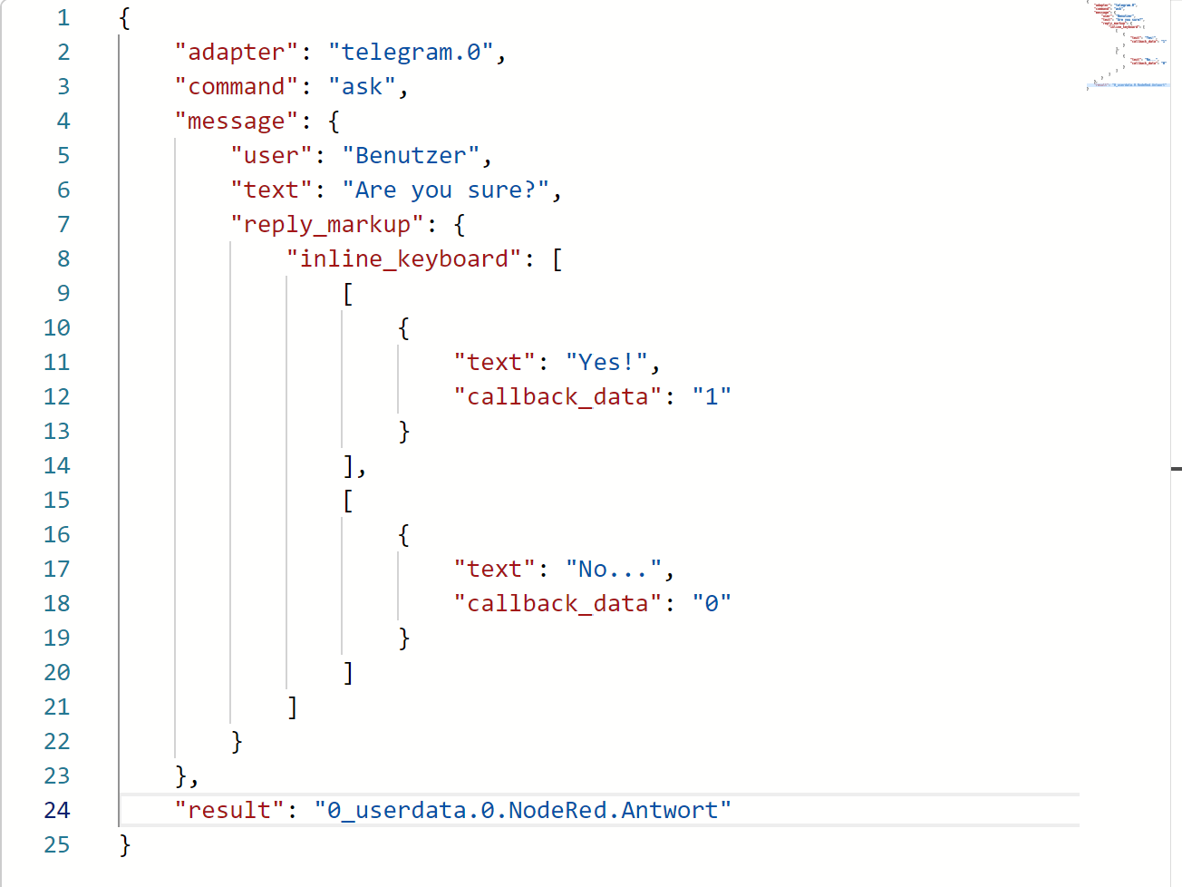

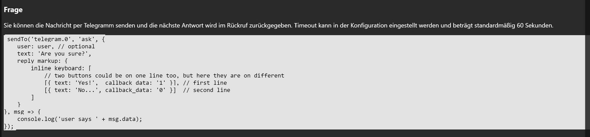

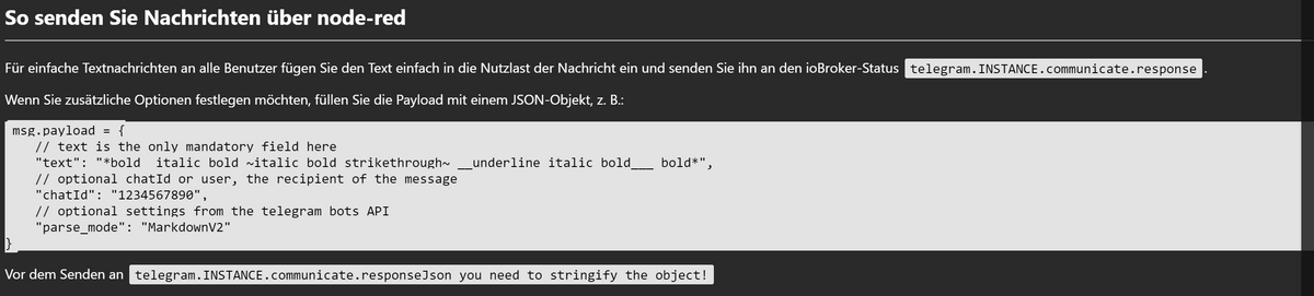

                  Kompliziertere Optionen kann man über Node-Red wohl über ein JSON Objekt an an
                  telegram.0.communicate.responseJson
                  übergeben. Da kann man dann wohl auch formatieren etc. Vor dem Senden dann halt noch eine JSON Node machen.
                  1. Option wenn man den iobroker Adapter nutzen will und die Möglichkeiten unter Punkt 2 nicht ausreichen. NodeRed kann nicht mit SendTo was an einen anderen Adapter schicken. Ich habe aber so eine kleines JS als Proxy geschrieben.
                  Dieser Thread enthält ein kleines JS Script, so dass man über Node-Red über einen Selbsterstellten Datenpunkt quasi als Proxy die SendTo Funktion nutzen kann.
                  Standardmässig hört das Script auf den Datenpunkt "0_userdata.0.NodeRed.sendTo" kann aber im Script natürlich geändert werden.
                  var exchangeWithNodeRed = "0_userdata.0.NodeRed.sendTo";
                  In diesem Datenpunkt - kannst Du ein Objekt aus NodeRed mit anschließender JSON Node reinschreiben, wo Du die Parameter mitgeben kannst und ggf. einen eigenen Datenpunkt für eine Antwort - ansonsten wird der Datenpunkt mit dem Objekt auch als Rückgabe verwendet.
                  Wenn Du also via NodeRed - sowas über SendTo an den Adapter schicken wolltest:
                  Dann könntest Du zum Beispiel so ein Objekt konstruieren:
                  über JSONATA in der Change Node natürlich auch mit variablen aus dem Nachrichtenobjekt füttern. Das habe ich allerdings noch nie gemacht - da ich wie gesagt kein telegram Adapter bzw. telegram überhaupt benutze,

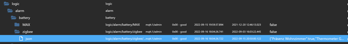

                    Was ich mache - ist, dass ich mit den letzten Status einfach in einem Datenpunkt in JSON abspeichere - so dass ich die immer parat habe.
                      "Präsenz Wohnzimmer": true,
                      "Thermometer Gefrierfach": true,
                      "Thermometer Küche": true,
                      "Präsenz Schlafzimmer2": true,
                      "Schlafzimmer Schrank Links": true,
                      "Schlafzimmer Schrank Mitte": true,
                      "Würfel Wohnzimmer": true,
                      "Präsenz Küche": true,
                      "Präsenz Büro": true,
                      "Präsenz Diele": true,
                      "Präsenz Flur": true,
                      "Präsenz Schlafzimmer": true,
                      "Würfel Büro": true,
                      "Präsenz Bad": true,
                      "Thermometer Kühlschrank": true,
                      "Schlafzimmer Schrank Rechts": true,
                      "Thermometer Bad": true,
                      "Würfel Schlafzimmer": true,
                      "Präsenz Wohnzimmer Essbereich": true
                    Das kann ich dann leicht bei Adapterstart einmal abfragen - so dass ich nicht warten muss und wird dann von den Geräten einzeln bei Bedarf aktualisisert.

                      Bei der Gelegenheit noch ein Wort zu den enums - im iobroker. Das wird von Node-Red Adapter des iobrokers nicht unterstützt - da sind Blockly Fans im Vorteil . Insbesondere ist es bedauerlich, da man sie nicht als subscriptions nutzen kann - also generell dynamische subscriptions.
                      Man kann dann entweder über mqtt ausweichen - oder Leute dann fragt das halt besser nach.
                      Ich habe hierzu seit Oktober 2021 ein enhancement request aufgemacht: https://github.com/ioBroker/ioBroker.node-red/issues/224
                      Da gibts hier von der iobroker- community 0 response - keinen Daumen hoch oder sonst was. 😞 Als Entwickler würde ich mir auch denken, warum soll ich da Aufwand reinstecken, wenn es eh keiner will.
                      Die enum Datenpunkte sind leider für NodeRed nicht zugänglich. Insofern kann man auch nichts mit der list Node machen.
                      mickym2 created this issue in ioBroker/ioBroker.node-red
                      open Enable enum filters for iobroker in Nodes #224
                        rewenode @mickym last edited by
                        @mickym sagte in batterieliste werte vergleichen und mit telegram ausgeben:
                        Du kannst die enum mit der ioB-List-node auslesen.
                        Hier mal 2 meiner Listen, die davon Gebrauch machen:
                        Hier das Prinzip
                        Das enum wird dann mit einem simplen JSONata - Ausdruck gelesen. Hier mal für die Etage:
                        $lookup(payload.enums, payload.enums.$sift(function($v, $k) {$k ~> /^enum.ort./}).$keys()[0])
                        Eigentlich sollte einem Device ja nur ein Ort zugewiesen sein, aber zur Sicherheit nehme ich hier immer den ersten hinterlegten [0].
                        Reiner

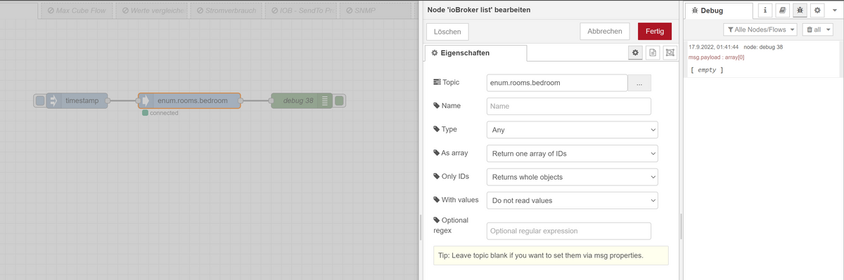

                          @rewenode Na ich hab in den state objekten keine enums gefunden, sondern nur im common objekt der enums.
                          Nehmen wir dieses Folder Objekt:

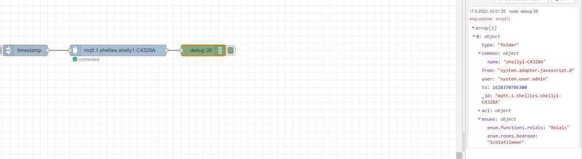

                          In dem Objekt gibts absolut NICHTS - und somit auch nichts für die List Node zum Auslesen. Gilt auch für alle Objekte unter dem Folder.
                            "type": "folder",
                            "common": {
                              "name": "shelly1-C4328A"
                            "from": "system.adapter.javascript.0",
                            "user": "system.user.admin",
                            "ts": 1628370786300,
                            "_id": "mqtt.1.shellies.shelly1-C4328A",
                            "acl": {
                              "object": 1636,
                              "owner": "system.user.admin",
                          Das Einzige wo die Räume sind ist in den Enums-Objekten:
                          Damit könnte ich zwar aus dem Objekt die members auslesen - aber das geht mit der list Node nicht.
                            "_id": "enum.rooms.bedroom",
                            "common": {
                              "name": "Schlafzimmer",
                              "members": [
                                "alias.0.schalter.sz_bettlampe_links",
                                "alias.0.schalter.sz_bettlampe_rechts",
                                "alias.0.schalter.sz_lichtschalter_schrankbeleuchtung",
                                "alias.0.schalter.sz_schrankbeleuchtung",
                                "alias.0.schalter.sz_steckdosendreifach",
                                "alias.0.schalter.sz_tischlampe",
                                "alias.0.schalter.sz_usb4fach"
                              "icon": "",
                              "color": "#37e46b"
                            "type": "enum",
                            "acl": {
                              "object": 1636,
                            "ts": 1638823013488
                          Ich bekomm da nichts raus:
                          Mag sein, dass du den Devices Adapter nutzt - dann mag das anders sein, da dieser ja Aliases anlegt - aber bei den native Objekten scheint das nicht zu gehen.
                          R 2 Replies Last reply Reply Quote 0

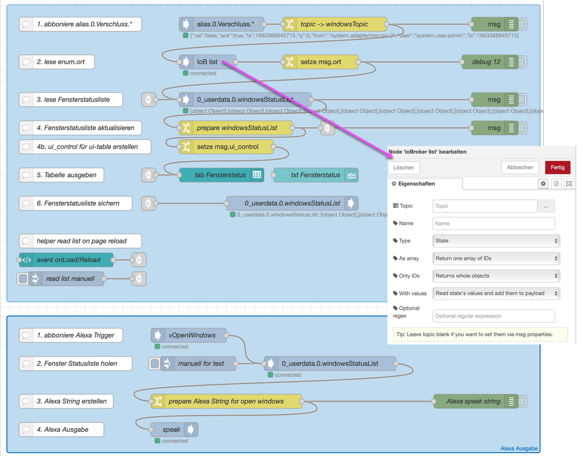

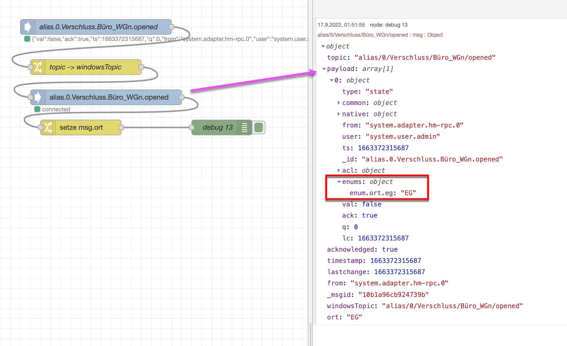

                            @mickym Hier mal ein simpler Versuchsflow :
                                    "id": "517d85fc5aaf024e",
                                    "type": "tab",
                                    "label": "Flow 1",
                                    "disabled": false,
                                    "info": "",
                                    "env": []
                                    "id": "2e8d03e488999418",
                                    "z": "517d85fc5aaf024e",
                                    "name": "alias.0.Verschluss.Büro_WGn.opened",
                                    "topic": "alias.0.Verschluss.Büro_WGn.opened",
                                    "payloadType": "object",
                                    "onlyack": "",
                                    "func": "rbe",
                                    "gap": "",
                                    "x": 810,
                                    "y": 60,
                                    "wires": [
                                            "e363d78423d60f62"
                                    "id": "3d77413c217ddcbd",
                                    "name": "",
                                    "objType": "state",
                                    "regex": "",
                                    "asArray": "true",
                                    "onlyIDs": "false",
                                    "x": 830,
                                    "y": 200,
                                    "wires": [
                                            "b7c6a270d81aaab9"
                                    "id": "b7c6a270d81aaab9",
                                    "type": "change",
                                    "name": "",
                                    "rules": [
                                            "t": "set",
                                            "p": "ort",
                                            "pt": "msg",
                                            "to": "$lookup(payload.enums, payload.enums.$sift(function($v, $k) {$k ~> /^enum.ort./}).$keys()[0])\t\t",
                                            "tot": "jsonata"
                                    "action": "",
                                    "property": "",
                                    "from": "",
                                    "to": "",
                                    "reg": false,
                                    "x": 780,
                                    "y": 260,
                                    "wires": [
                                            "b5e5d4321feb90c0"
                                    "id": "e363d78423d60f62",
                                    "type": "change",
                                    "name": "topic -> windowsTopic",
                                    "rules": [
                                            "t": "set",
                                            "p": "windowsTopic",
                                            "pt": "msg",
                                            "to": "topic",
                                            "tot": "msg"
                                    "action": "",
                                    "property": "",
                                    "from": "",
                                    "to": "",
                                    "reg": false,
                                    "x": 790,
                                    "y": 140,
                                    "wires": [
                                            "3d77413c217ddcbd"
                                    "id": "b5e5d4321feb90c0",
                                    "type": "debug",
                                    "name": "debug 13",
                                    "active": true,
                                    "tosidebar": true,
                                    "console": false,
                                    "tostatus": false,
                                    "complete": "true",
                                    "targetType": "full",
                                    "statusVal": "",
                                    "x": 1060,
                                    "y": 260,
                                    "wires": []
                            Das abonnierte Object ist ein Alias, kannst du also leicht nachbauen.
                            Es ist hier dem enum.ort.eg zugeornet.
                            Reiner

                                    @rewenode Nee - was ich meine - und das wäre das optimale wenn man in den iobroker-In Nodes enums angeben könnte.
                                    In JS geht das auch: https://github.com/ioBroker/ioBroker.javascript/blob/master/docs/en/javascript.md#on---subscribe-on-changes-or-updates-of-some-state
