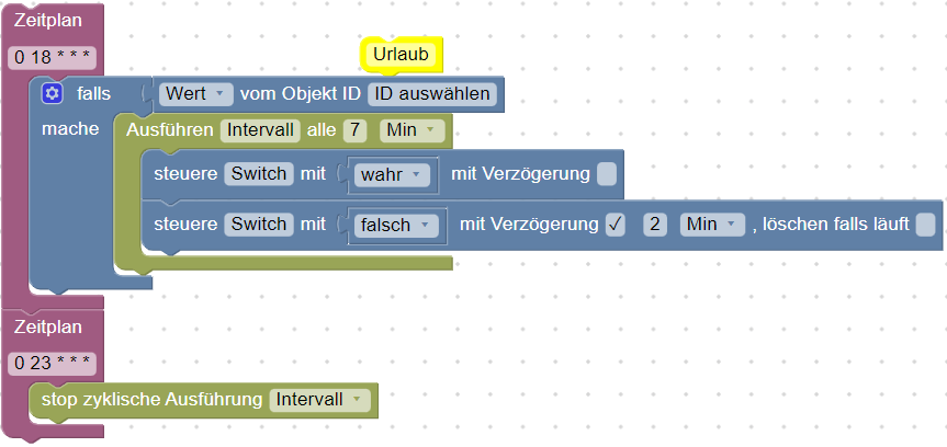

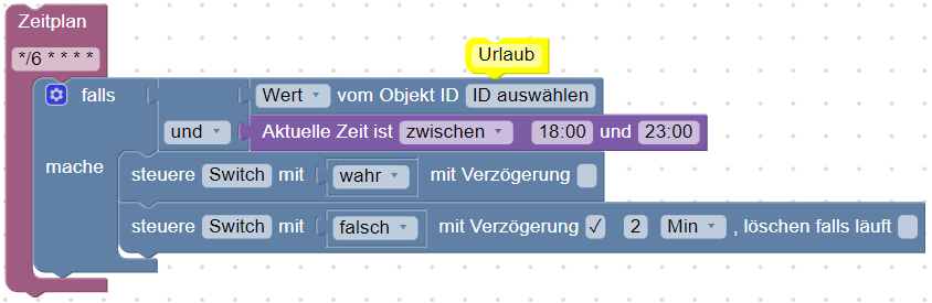

              paul53 @deifel last edited by paul53
              @deifel
              Mit "Urlaub" als Trigger:
              Version mit zyklischem Zeitplan:

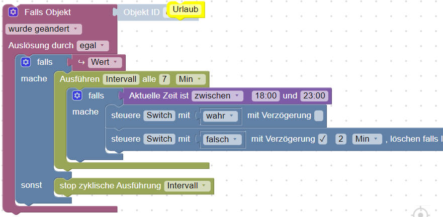

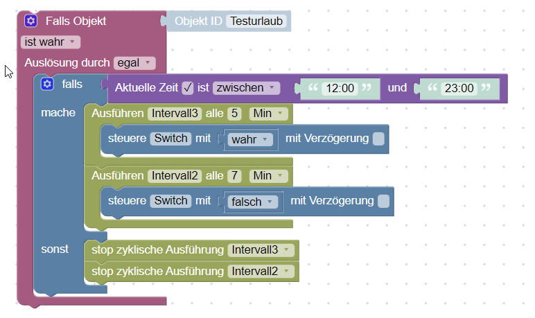

                Leider läuft das Ganze noch immer nicht wie gewünscht.
                Folgendes Script habe ich aktuell im Einsatz:
                Das funktioniert aber leider nur für einen Tag. Am nächsten Tag ändert sich der Zustand vom "Urlaubsmodus" ja nicht mehr. Trotzdem soll er noch aktiv sein und in der gewählten Zeit auch wieder das Licht an und aus schalten.
                Ich würde mich freuen, wenn mir jemand auf die Sprünge helfen und sagen kann, was ich ändern muss, damit das klappt.
                Vielen Dank!

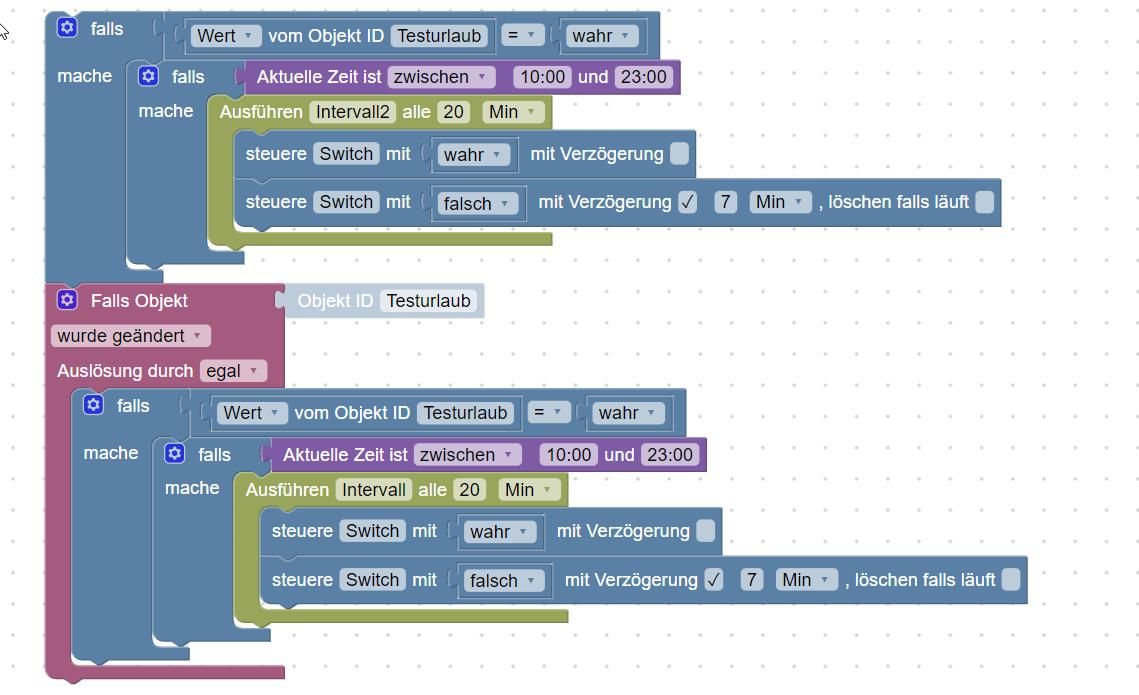

                        Ich glaube, ich habe den Fehler gefunden (nur noch nicht behoben):
                        Wenn ich den Urlaubsmodus innerhalb des Zeitraumes (in meinen Testfall oben zwischen 10:00 und 23:02) aktiviere, dann läuft das Script an.
                        Aktiviere ich allerdings den Urlaubsmodus außerhalb der genannten Zeit, dann läuft das Script auch nicht an und funktioniert überhaupt nicht...
                        Das macht natürlich so keinen Sinn.
                        Bekomme ich das irgendwie so hin, dass es unabhängig vom Zeitpunkt der Aktivierung des Urlaubsmodus läuft?
                        Das andere Script nach Zeitplan ist für mich auch nicht optimal. Da lebe ich lieber damit, dass das Script keinen Neustart übersteht.
                        Vielen Dank im Voraus für Eure Hilfe

                            Danke für Deine Hilfe!!

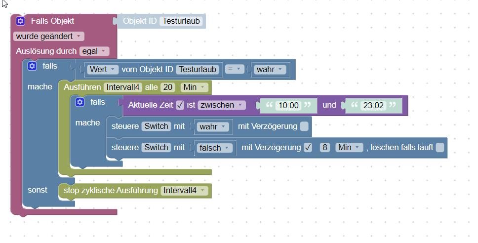

                            Ich meinte nicht unabhängig vom Scriptstart, sondern von der Änderung des Urlaubsmodus auf den Status "wahr".
                            Sprich: Wenn ich in meinem Beispiel vor 10 Uhr den Urlaubsstatus auf "wahr" setze, dann reagiert das Script nicht - auch nicht wenn es nach 10 Uhr wird.
                            Wenn ich den Urlaubsmodus zwischen 10 Uhr und 23:02 auf aktiv setze, dann klappt es.
                            Es sollte also so sein, dass unabhängig vom Zeitpunkt der Aktivierung des Urlaubsmodus das Script läuft bzw. dann zwischen 10 und 23:02 die Lampen geschalten werden.
                            Ich hoffe, ich habe es vernünftig erklären können.

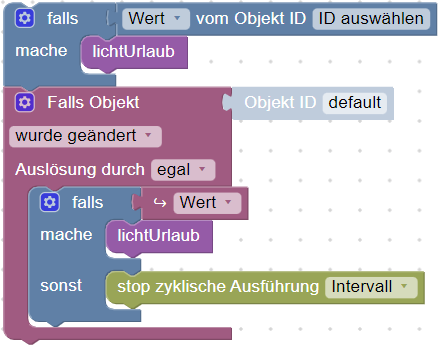

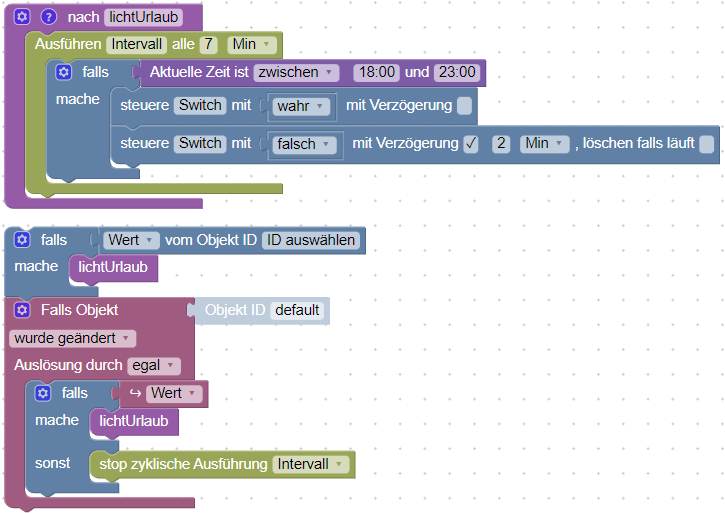

                            Habe es jetzt mal wie folgt versucht, aber scheint noch nicht zu klappen:
                              @deifel
                              So ist es auch falsch. Die Zeitabfrage muss innerhalb des Intervalls erfolgen (siehe hier)!
                              Stoppen des Intervalls zu Urlaubsende nicht vergessen!
