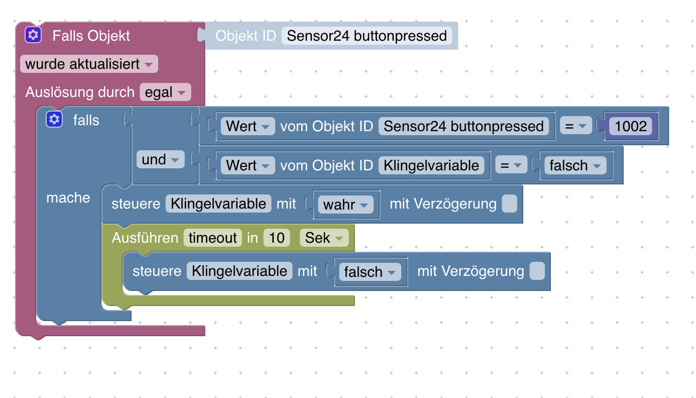

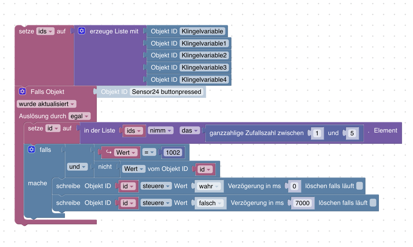

      Hi!
      Folgende Aufgabenstellung:
      Ich habe zur Zeit ein kl. Programm laufen, welches bei einem Tastendruck eine Variable auf "wahr"stellt.
      Diese Variable ist in Homematic und löst eine Klingel aus.
      Nun möchten meine Kids aber unterschiedliche Klingelmusiken und ich glaube in Homatic ist es noch komplizierter dies zu realisieren.
      Wie kann ich also bei einem Tastendruck eine Zufallskomponente einbauen, damit ich dann mehrere Variablen zufällig abwechselnd auslösen kann?

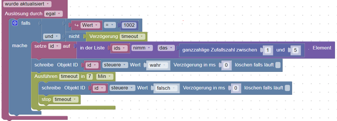

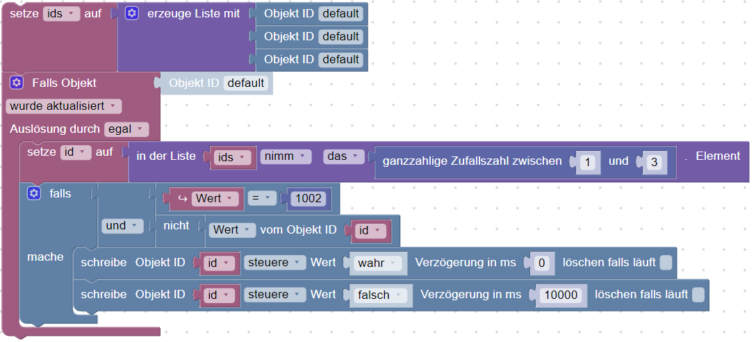

        paul53 @jwedenig last edited by paul53
        @jwedenig sagte: Zufallskomponente einbauen, damit ich dann mehrere Variablen zufällig abwechselnd auslösen kann?
        Beispiel mit 3 SV:
        J 2 Replies Last reply Reply Quote 0

                jwedenig Most Active @paul53 last edited by
                eine Frage, da ich erst heute dazu komme es zu testen:
                der erste Block mit erzeuge Liste mit und den 3 Objekten => die 3 Objekte sind die SV von Homematic?
                Liebe Grüße
                  @jwedenig sagte: die 3 Objekte sind die SV von Homematic?
                  Ja.

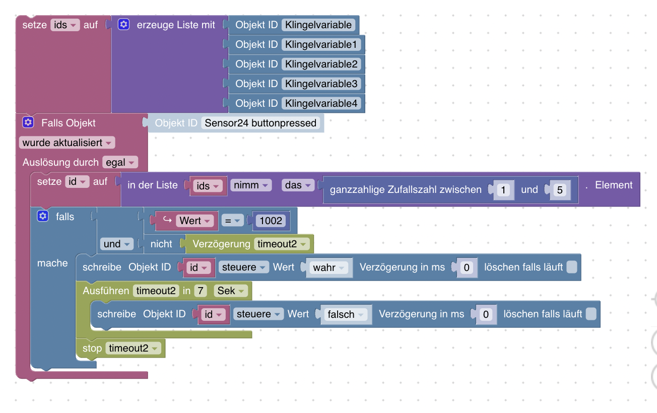

                    Hi!
                    Also ich habe das Skript kopiert, beim ersten Druck des Tasters wir eine SV auf wahr gestellt und somit "klingelt" es.
                    Beim zweiten Druck passiert nichts.
                    Wenn ich das Skript stoppe und dann wieder starte passiert wieder das Gleiche.
                    Einmal funmktioniert es, danacxh nicht mehr.
                    Hier der Fehlercode
                    17.9.2022, 19:30:36.914	[info ]: javascript.0 (16692) Start javascript script.js.Weldscripts.Taster_1_Klingelzufall

                    Hier das Skript:
                      @jwedenig
                      Du verwendest die gleiche Variable id sowohl für die Liste als auch für die Einzel-ID. Die Liste ids darf nicht verändert werden.
                        dh ich brauche eine 2te Variable?
                        Sorry, ich behirne das Skript leider nicht ganz
                          @jwedenig sagte: dh ich brauche eine 2te Variable?
                          Ja.

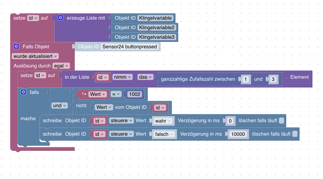

                              Eine Frage habe ich doch noch:
                              Ich habe nun 5 verschiedene Klingeltöne, welche auch funktionieren, nach 7 Sekunden wird auch die SV wieder auf falsch gestellt.
                              Die Idee dahinter war auch wenn einer gleich 2 mal drückt, nicht immer der Klingelton von neuen beginnt.
                              Nun habe ich aber eine Zufallszahl, somit wird bei einem 2ten Druck sofort der nächste Sound abgespielt und unterbricht den ersten.
                              Hast du dafür auch eine Lösung? Das der Taster quasi für mindestens 7 Sekunden keine weitere Aktion ausführt?
                              Danke Dir

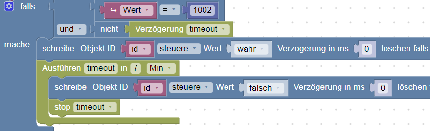

                                @jwedenig sagte: Taster quasi für mindestens 7 Sekunden keine weitere Aktion ausführt?
                                Versuche es mal so:

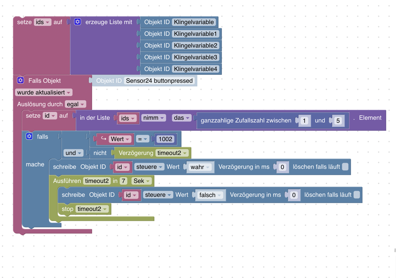

                                  hm, folgendes passiert:
                                  Die SVs werden sofort auf true geschalten, also wird somit auch der Sound unterbrochen und sie bleiben auf true, gehen nicht mehr auf false!
                                    @jwedenig sagte: gehen nicht mehr auf false!
                                    Das ist so, wenn "stop timeout2" falsch platziert wird.
                                      sorry dafür, so jetzt richtig, folgendes passiert:
                                      Die Sounds werden nicht mehr unterbrochen aber die SVs bleiben dann auf True!
                                        @jwedenig sagte: die SVs bleiben dann auf True!
                                        Ach ja, weil die ID zwischendurch wechselt. Dann schiebe "setze id ..." in die mache-Klammer:
                                          das wars!Perfekt! Danke Dir!
