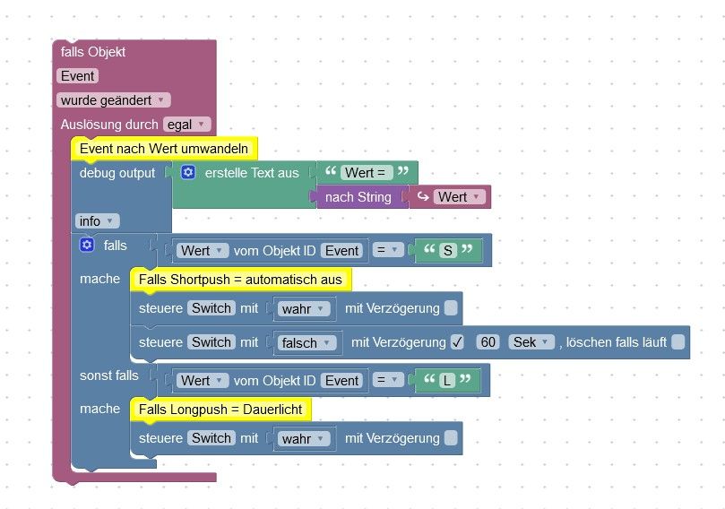

      Aktuell löse ich das wie folgt, allerdings funktioniert das noch nicht absolut sauber:
      Zur Erklärung:
      Event = eine Rückmeldung des Shelly ob ein Shortpush oder Longpush ausgelöst wurde.
      Diese Meldung kommt aber teilweise sehr langsam. Daher muss ich manchmal den Taster auch zweimal drücken.

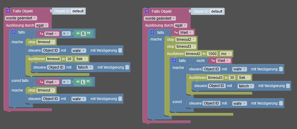

        DJMarc75 @Rinzler last edited by
        @rinzler
        Hier mal 2 Vorschläge. Links mit der Rückmeldefunktion und rechts ohne, also direkte Abfrage wie lange gedrückt wird.

          Rinzler @DJMarc75 last edited by
          @djmarc75 Hallo Marc,
          vielen Dank.
          Das linke geht gar nicht. Ich vermute das "S" oder "L" wird nicht richtig ausgewertet.
          Das rechte: Bei kurzen Tastendruck geht nach 1 Sek das Licht an und nie mehr aus...

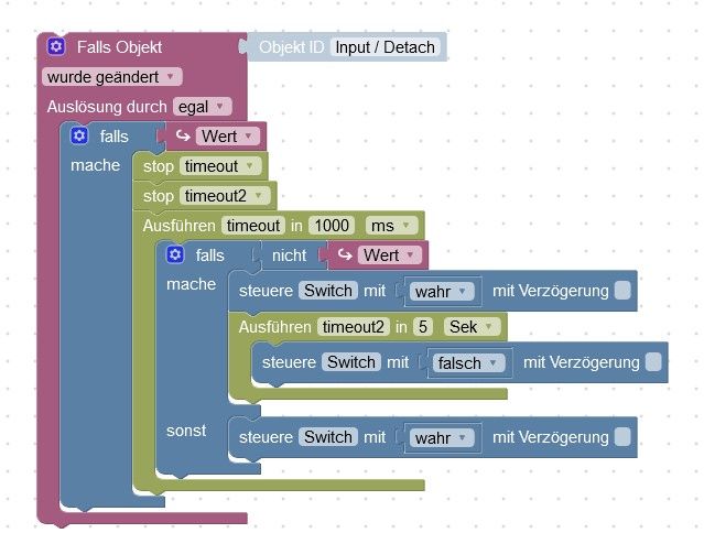

              @djmarc75
              Nur mit 5 Sek zum Test

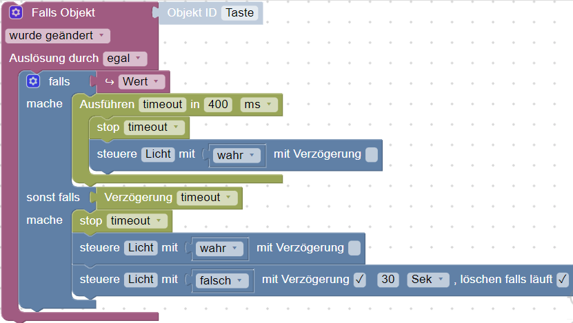

                        Dann versuche es mal so:

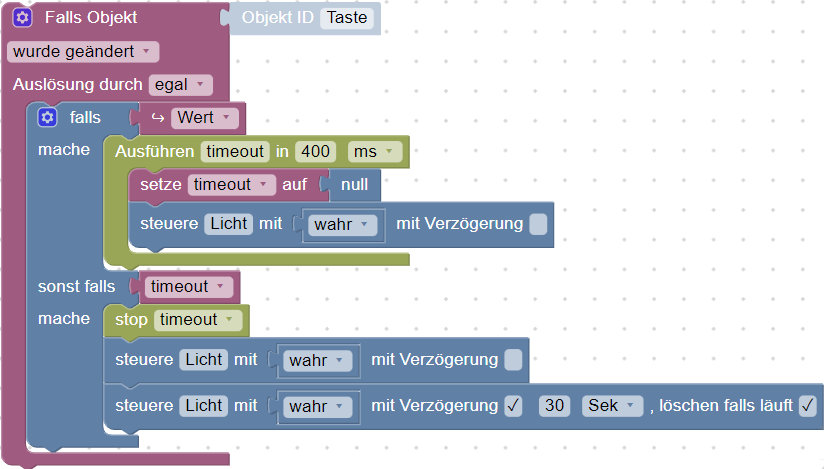

                            paul53 @Rinzler last edited by paul53
                            @rinzler sagte: wo finde ich denn den "setze timeout" befehl?
                            Mache es so (ist fast identisch):

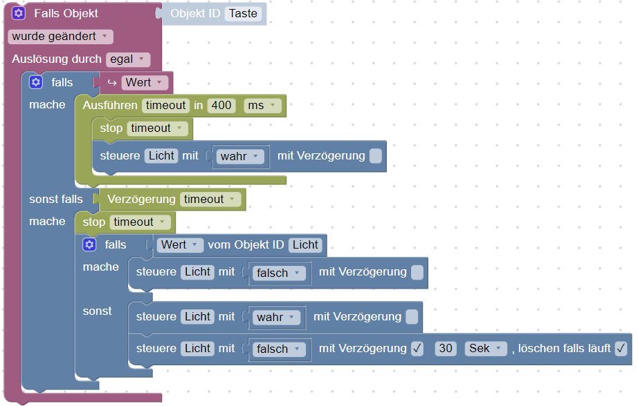

                              So kann es mit kurzem Tastendruck wieder oder vorzeitig ausgeschaltet werden:
                                Rinzler @paul53 last edited by Rinzler
                                Das funktioniert soweit 🙂 - also das erste Blockly, das zweit habe ich noch nicht getested.
                                Allerdings nicht immer... Wenn das Licht über eine längere Zeit nicht genutzt wurde, muss ich teilweise 2 oder 3x kurz drücken damit es angeht. Das kann ein Problem mit der Shelly sein. Ich werde es an einem anderen Shelly überprüfen (hab noch zwei Treppenhauslichter mit Shelly's 🙂 ).
                                  Das zweite Blockly geht auch -> sehr nice 🙂
                                  Allerdings auch mit dem oben beschriebenen Problem. Hab es an einer anderen Shelly probiert. Ist gleich. Also eher einen Eigenart der Shelly.....
