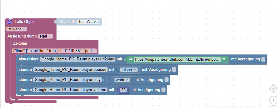

      Wenn ich es nur mit Zeitplan mache geht alles ohne probleme sobald ich den Trigger ein füge geht geht der wecker nicht mehr an
      wie kann man es sonnst umsätzen

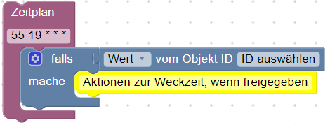

        Keine Trigger innerhalb von Triggern verwenden!
        Mache die Abfrage (normaler falls-Block) innerhalb des Zeitplanes.

          Trigger in Trigger ist echt nicht gut.
          Bei mir funktioniert das Abspielen über media.contentId mit url2play hat es nie funktioniert:

            @meister-mopper ja das hat mann davon wenn zu wenig ahnung hat aber bei mir geht es so mit url2play hab mir extra die aktuelle beta gezogen
            ausserdem hab ich unter media kein contentId
