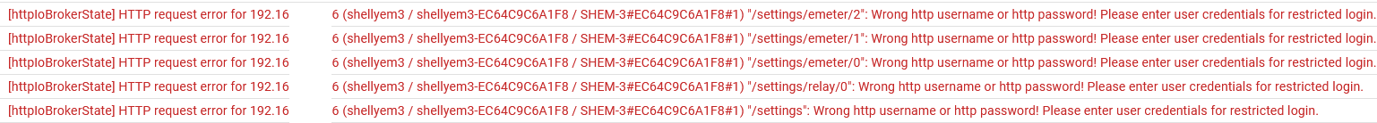

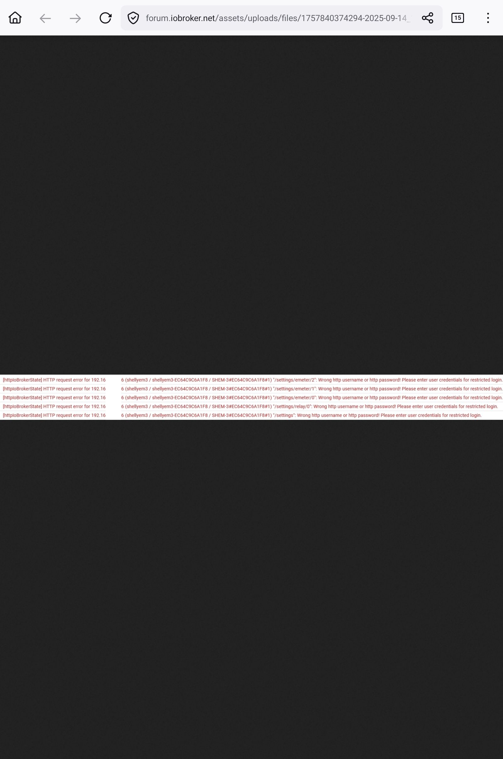

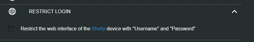

                habe auch eine Shelly EM3 (Gen1)m in iobroker,
                wennn ich in der Web-Gui "Restrict Login" aktiviere, erhalte ich auch jede Minute diese Fehlermeldung.
                Wo muss und kann ich denn dieses Login/Passwort im iobroker hinterlegen (ist ja nicht das MQTT Login/Passwort).
                Oder geht das nicht und ich muss Restrict-Login deactivieren?
                Homoran da_Woody 2 Replies Last reply Reply Quote 0

                  • da_Woody
                    da_Woody @topsurfer last edited by
                    @topsurfer sagte in Ein Shelly1 liefert "Wrong http username or http password!":
                    Restrict-Login
                    wie ich schon öfter geschrieben habe, das ist das dümmste was sich shelly einfallen hat lassen.
                    wozu? wenn du dein netzwerk nicht im griff hast, ist das hilft dir das gar nichts.
