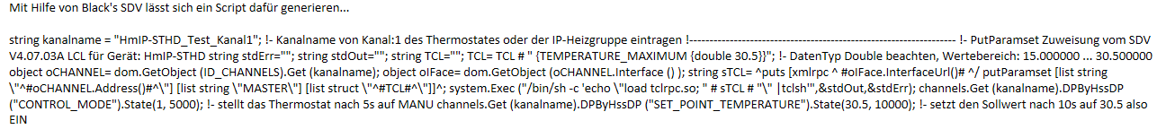

      Mit Hilfe von Black's SDV lässt sich ein Script dafür generieren...
      string kanalname = "HmIP-STHD_Test_Kanal1"; !- Kanalname von Kanal:1 des Thermostates oder der IP-Heizgruppe eintragen
      !- PutParamset Zuweisung vom SDV V4.07.03A LCL für Gerät: HmIP-STHD
      string stdErr=""; string stdOut=""; string TCL="";
      TCL= TCL # " {TEMPERATURE_MAXIMUM {double 30.5}}"; !- DatenTyp Double beachten, Wertebereich: 15.000000 ... 30.500000
      object oCHANNEL= dom.GetObject (ID_CHANNELS).Get (kanalname);
      object oIFace= dom.GetObject (oCHANNEL.Interface () );
      string sTCL= ^puts [xmlrpc ^ #oIFace.InterfaceUrl()# ^/ putParamset [list string \"^#oCHANNEL.Address()#^\"] [list string \"MASTER\"] [list struct \"^#TCL#^\"]]^;
      system.Exec ("/bin/sh -c 'echo \"load tclrpc.so; " # sTCL # "\" |tclsh'",&stdOut,&stdErr);
