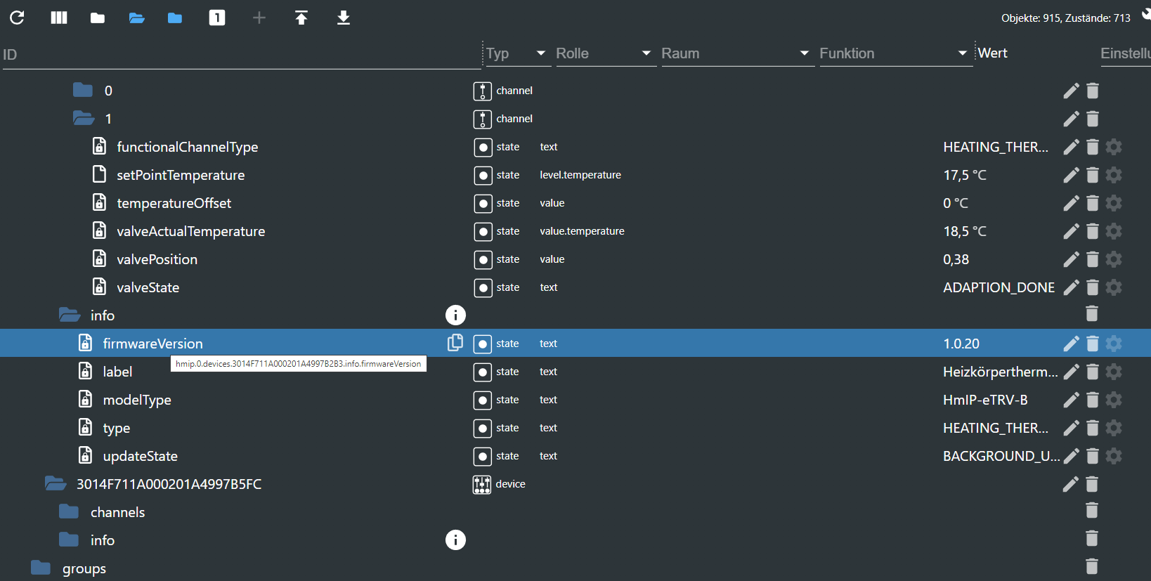

      Moin Leute,
      Leider bin ich bis jetzt immer noch daran gescheitert mein Script fertig zu bekommen, weil mit Blocky komm ich so garnicht zurande, nun möchte ich versuchen dies via Java Script zu machen, aber ich habe keinerlei anhaltspunkte, es war schon mal jemand da der mir ein Blocky script geliefert hat, aber ich habe es nicht geschafft nachzu bauen, bei RaspberryMatic war das easy du hast dein Stellaktor gehabt, und bist nach Ventilposition gegangen, bemendsprechend hast du deine werte eingegeben, damit es sich lohnt das die heizung angeht. Aber bei IoBroker fehlt mir das komplett.
      würde mich freuen wenn mir da einer helfen könnte
      O paul53 3 Replies Last reply Reply Quote 0

        oFbEQnpoLKKl6mbY5e13 @Raspberrypi last edited by
        @raspberrypi
        Was fehlt denn? Ventilposition wird doch angezeigt!
          paul53 @Raspberrypi last edited by
          @raspberrypi sagte: gescheitert mein Script fertig zu bekommen,
          Wenn im Skript als Grenzwert 20 % verwendet wird, der Datenpunkt "valvePosition" aber nur Werte von 0 bis 0.99 liefert, kann es nicht funktionieren.
            Raspberrypi @paul53 last edited by
            @paul53 said in Homatik Ip Heizkörper Thermostat:
            bei RaspberryMatic hat es funktioniert, nur hier halt nicht, egal ob ich sage du sollst bei 0,2% reagieren oder bei 0,4% es funktioniert nicht.
              Raspberrypi @oFbEQnpoLKKl6mbY5e13 last edited by
              @ofbeqnpolkkl6mby5e13 said in Homatik Ip Heizkörper Thermostat:
              @raspberrypi
              Es fehlt die umsetzung, weil ich habe probiert mit Blockly zu arbeiten, aber ich komm damit nicht klar, mir fehlen die sachen von wegen "Bei 0,2 o 0,4 % Ventilposition schaltest du Relais auf true. (an)
              Und dann habe ich es mit Rules probiert, ohne erfolg.
              ich weiß nicht was ich sonst noch machen soll.....
