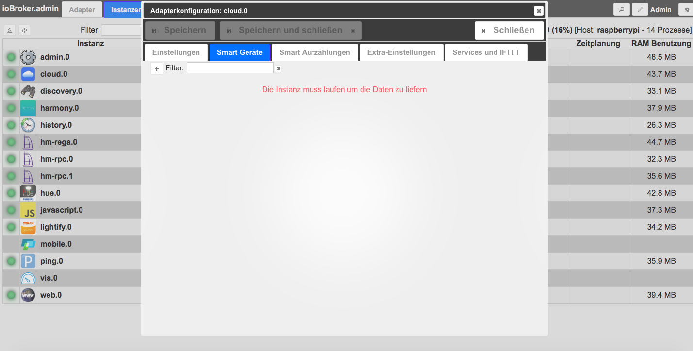

                  sunnylaila last edited by
                  bin noch recht neu im Biobroker Bereich und habe mir mal alles was ich brauche installiert.
                  Seit gestern Abend habe ich in der Cloud unter Smart Geräte aber stehen
                  die Instanz muss laufen um die Daten zu liefern
                  Alexa versteht aber noch alles was ich bisher hier hinzugefügt habe.
                  Ich hoffe mir kann jemand helfen
                  Ach ja Version ist 2.0.4
                  Gruß Sunnylaila
                      Werde ich heute Abend machen bin gerade auf der Arbeit.
                      es ist der zweite Punkt Smart, wo dann alles was ich aus meiner CCU und meinem Harmony Adapter
                      hinzugefügt habe aufgelistet wird.
                        Hier der Screenshot vielleicht hat ja jemand eine Idee

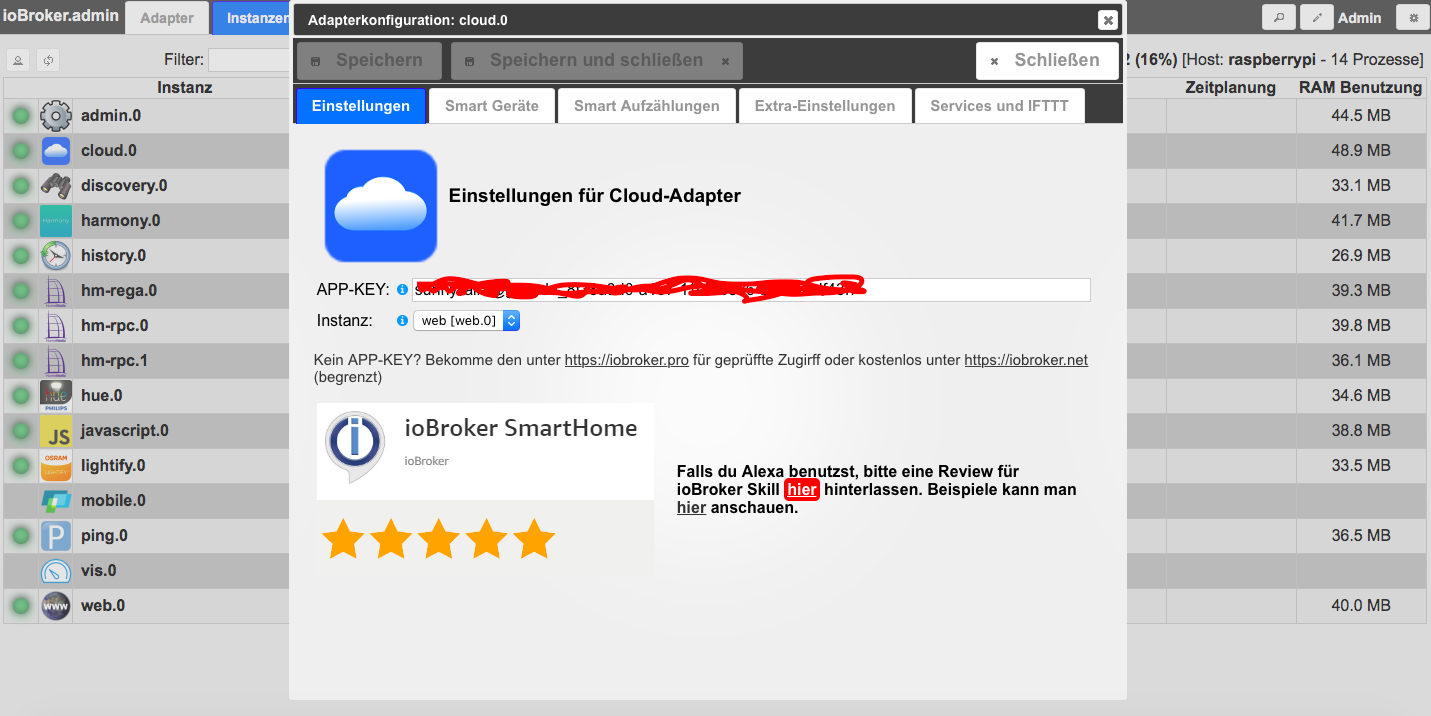

                        • eric2905
                          eric2905 last edited by
                          Den Screenshot bitte nochmal, aber mit Reiter Einstellungen angewählt.
                          API-Key kannst Du gerne übermalen.
                          Gruß,
                          Eric
                          Von unterwegs getippert

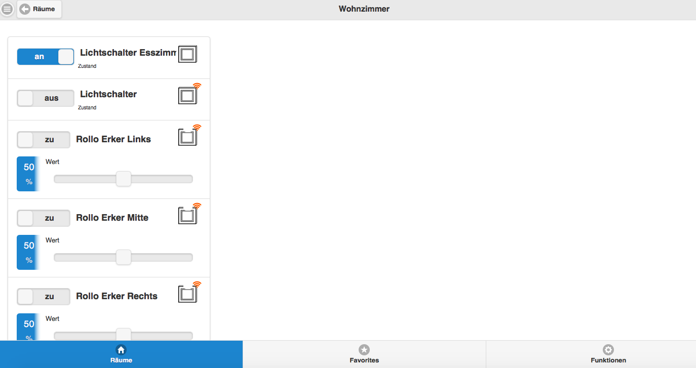

                              Kann mich da ganz normal einloggen und auch über die mobile Link auf meine Geräte schauen und schalten die API stimmt überein
