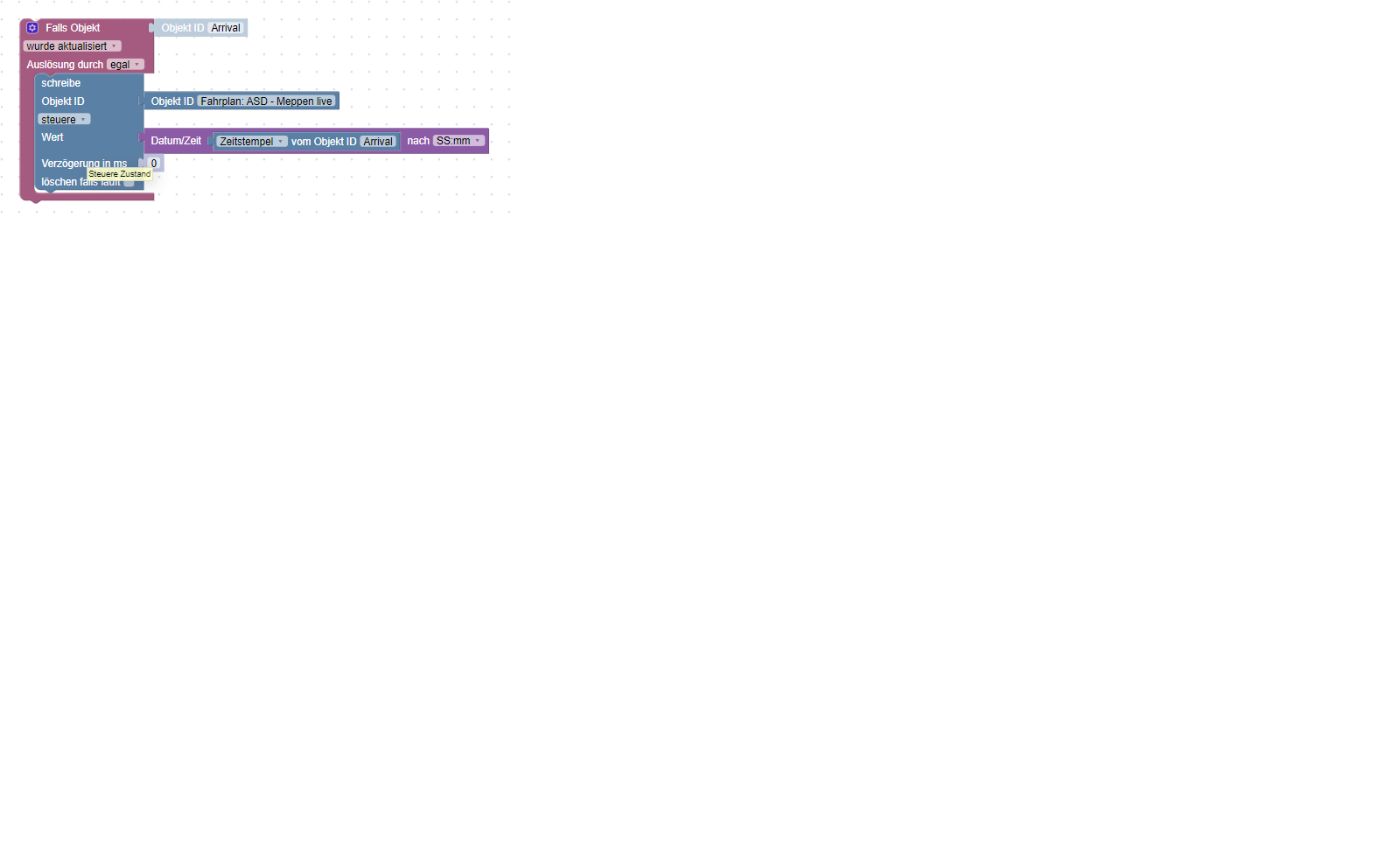

      ich möchte aus einem Wert "Fri Sep 16 2022 15:49:00 GMT+0200 (Mitteleuropäische Sommerzeit)" als
      "type": "state",
      "common": {
      "name": "Arrival",
      "type": "number",
      "role": "date",
      Wenn ich das richtig verstehe ist das wohl ein "Zeitstempel".
      Wie kann ich in Blockly diesen Zeitstempel in Homematic (Systemvariable Zeichenkette oder Zahl?) konvertieren? Das von mir angelegte Blockly Scirpt funktioniert nicht (es wird entweder der gesamte Zeitstempel mit x Stellen oder nichts angezeigt)...123.png
      Danke !
      Gruß, Jörg

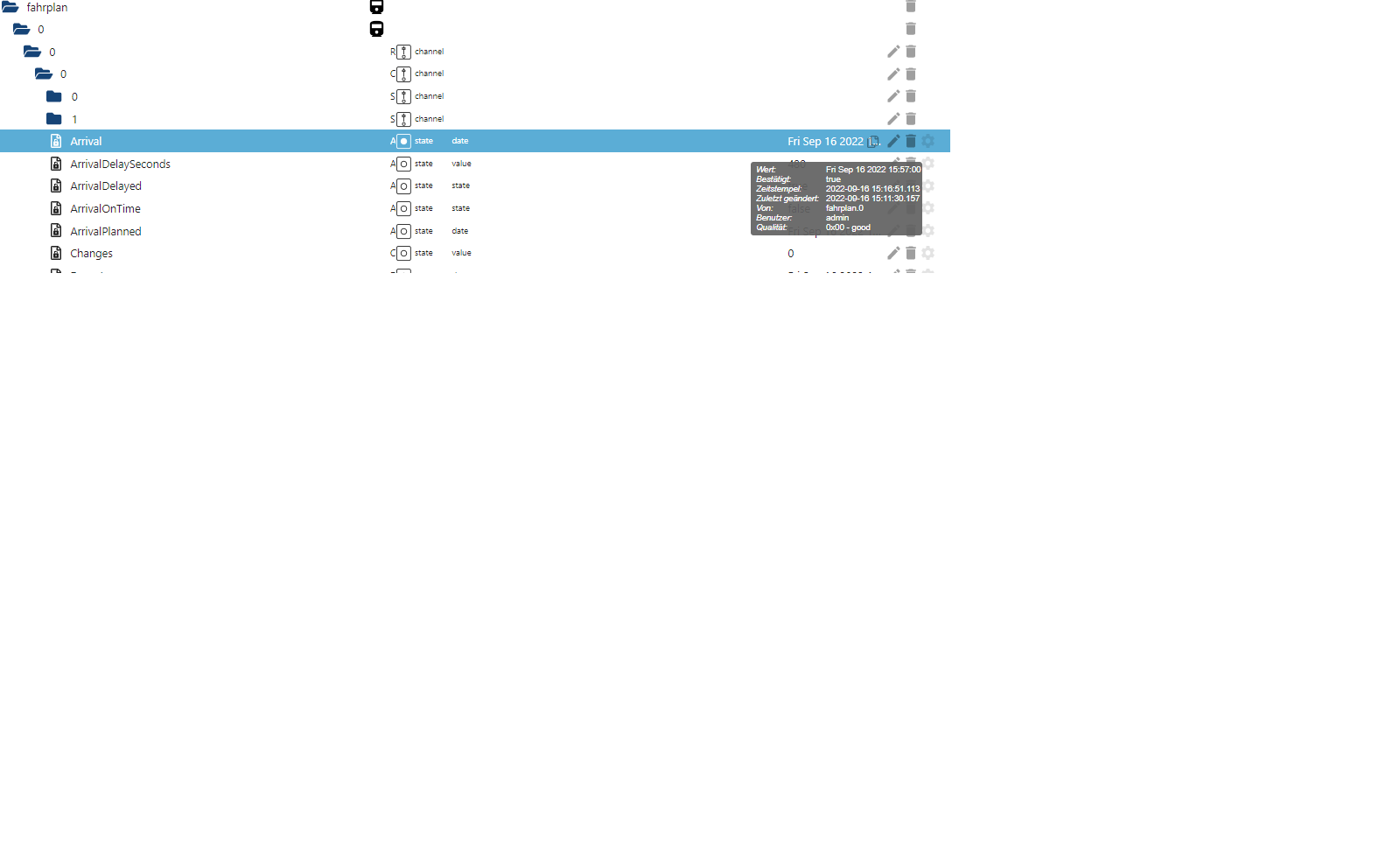

          Das ist der aktuelle Wert:
          Fri Sep 16 2022 15:57:00 GMT+0200 (Mitteleuropäische Sommerzeit)
          Aber scheinbar als:"type": "number",
          "role": "date",
          A paul53 2 Replies Last reply Reply Quote 0
            alf4711 @alf4711 last edited by
              paul53 @alf4711 last edited by
              @alf4711 sagte: Das ist der aktuelle Wert:
              Das wird so im Tab "Objekte" angezeigt, weil die Rolle "date" ist. Die Log-Ausgabe zeigt sicherlich was anderes.
              Außerdem verwendest Du den Zeitstempel vom Datenpunkt und nicht den Wert!

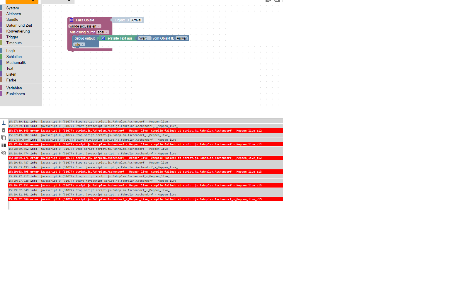

                  @alf4711 sagte: Wo finde ich denn die Log-Ausgabe?!?
                  Wenn der Debug-Block eingefügt wurde: Unterhalb des Editor-Fensters, nachdem der Datenpunkt aktualisiert wurde.
                    alf4711 @paul53 last edited by
                      Ich denken nichtmal das habe ich richtig gemacht...

                        Was steht in der Javascript-Ansicht in Zeile 12?
                          16.9.2022, 15:27:39.121 [info ]: javascript.0 (31077) Stop script script.js.Fahrplan.Aschendorf_-Meppen_live
                          16.9.2022, 15:27:39.138 [info ]: javascript.0 (31077) Start javascript script.js.Fahrplan.Aschendorf_-Meppen_live
                          16.9.2022, 15:27:39.140 [error]: javascript.0 (31077) script.js.Fahrplan.Aschendorf_-Meppen_live compile failed:
                          at script.js.Fahrplan.Aschendorf_-Meppen_live:12
                          16.9.2022, 15:27:49.687 [info ]: javascript.0 (31077) Stop script script.js.Fahrplan.Aschendorf_-Meppen_live
                          16.9.2022, 15:27:49.694 [info ]: javascript.0 (31077) Start javascript script.js.Fahrplan.Aschendorf_-Meppen_live
                          16.9.2022, 15:27:49.696 [error]: javascript.0 (31077) script.js.Fahrplan.Aschendorf_-Meppen_live compile failed:
                          16.9.2022, 15:28:09.462 [info ]: javascript.0 (31077) Stop script script.js.Fahrplan.Aschendorf_-Meppen_live
                          16.9.2022, 15:28:09.474 [info ]: javascript.0 (31077) Start javascript script.js.Fahrplan.Aschendorf_-Meppen_live
                          16.9.2022, 15:28:09.476 [error]: javascript.0 (31077) script.js.Fahrplan.Aschendorf_-Meppen_live compile failed:
                          16.9.2022, 15:29:03.487 [info ]: javascript.0 (31077) Stop script script.js.Fahrplan.Aschendorf_-Meppen_live
                          16.9.2022, 15:29:03.493 [info ]: javascript.0 (31077) Start javascript script.js.Fahrplan.Aschendorf_-Meppen_live
                          16.9.2022, 15:29:03.495 [error]: javascript.0 (31077) script.js.Fahrplan.Aschendorf_-Meppen_live compile failed:
                          at script.js.Fahrplan.Aschendorf_-Meppen_live:13
                          16.9.2022, 15:29:27.917 [info ]: javascript.0 (31077) Stop script script.js.Fahrplan.Aschendorf_-Meppen_live
                          16.9.2022, 15:29:27.928 [info ]: javascript.0 (31077) Start javascript script.js.Fahrplan.Aschendorf_-Meppen_live
                          16.9.2022, 15:29:27.931 [error]: javascript.0 (31077) script.js.Fahrplan.Aschendorf_-Meppen_live compile failed:
                          16.9.2022, 15:29:52.549 [info ]: javascript.0 (31077) Stop script script.js.Fahrplan.Aschendorf_-Meppen_live
                          16.9.2022, 15:29:52.561 [info ]: javascript.0 (31077) Start javascript script.js.Fahrplan.Aschendorf_-Meppen_live
                          16.9.2022, 15:29:52.564 [error]: javascript.0 (31077) script.js.Fahrplan.Aschendorf_-Meppen_live compile failed:
                          at script.js.Fahrplan.Aschendorf_-Meppen_live:15
                          16.9.2022, 15:33:02.152 [info ]: javascript.0 (31077) Stop script script.js.Fahrplan.Aschendorf_-Meppen_live
                          16.9.2022, 15:33:02.162 [info ]: javascript.0 (31077) Start javascript script.js.Fahrplan.Aschendorf_-Meppen_live
                          16.9.2022, 15:33:02.164 [error]: javascript.0 (31077) script.js.Fahrplan.Aschendorf_-Meppen_live compile failed:
                          at script.js.Fahrplan.Aschendorf_-Meppen_live:17
                          16.9.2022, 15:33:07.573 [info ]: javascript.0 (31077) Stop script script.js.Fahrplan.Aschendorf_-Meppen_live
                          16.9.2022, 15:33:07.587 [info ]: javascript.0 (31077) Start javascript script.js.Fahrplan.Aschendorf_-Meppen_live
                          16.9.2022, 15:33:07.590 [error]: javascript.0 (31077) script.js.Fahrplan.Aschendorf_-Meppen_live compile failed:
                            Ich habe keine Ahnung was Du meinst ... komme mir vor wie Grundschüler :-))))
