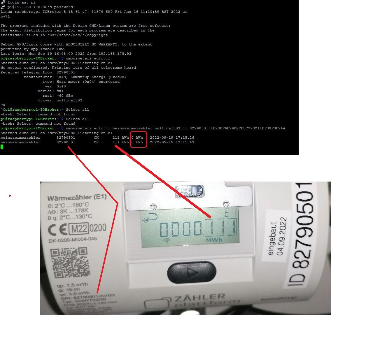

        Habe jetzt ein Teilergebnis : siehe Anhang CUL868-WMBUS-012-bea.jpg

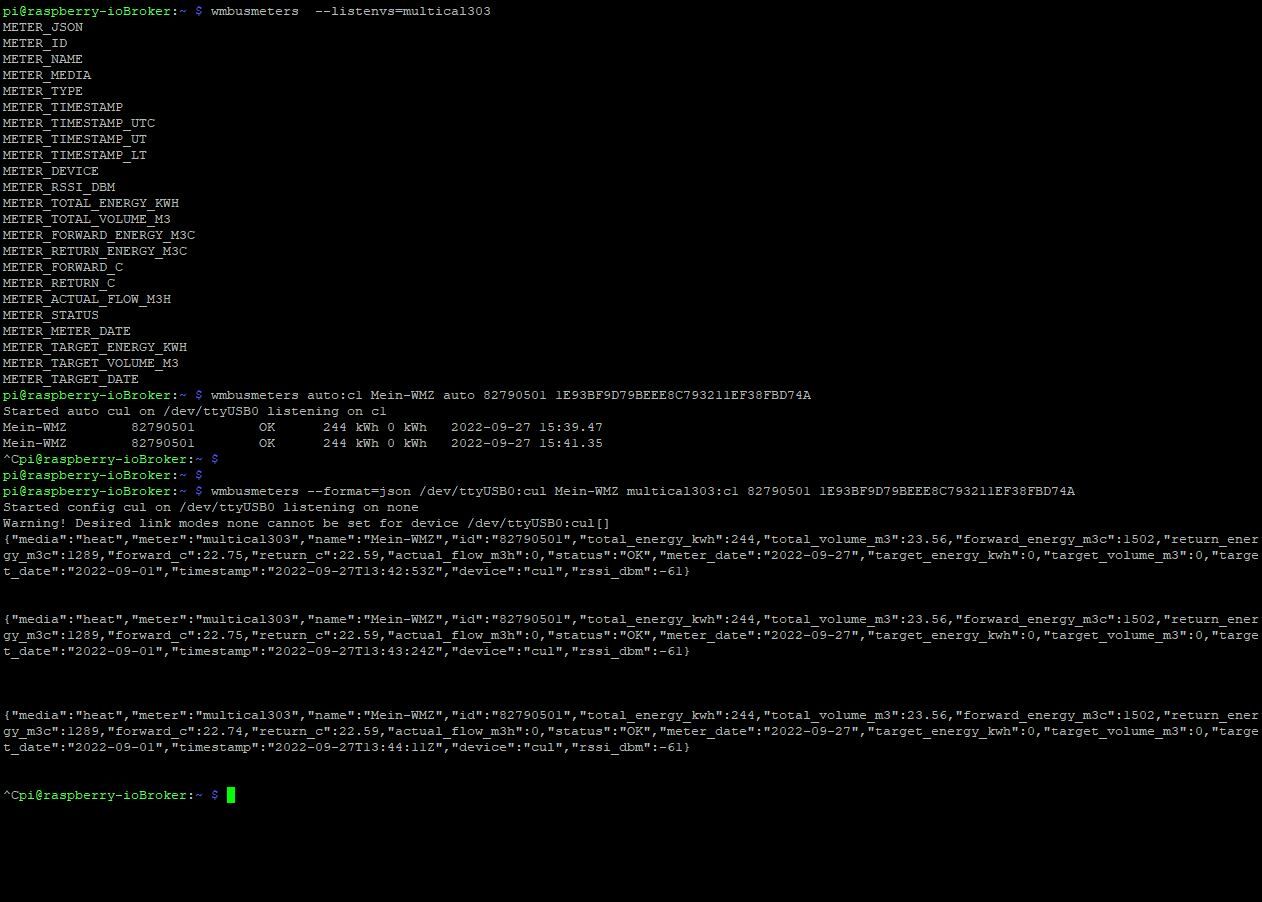

          habe den Key jetzt in der Hand
          X 1 Reply Last reply Reply Quote 0
          • X
            Xaver-Hans @Xaver-Hans last edited by

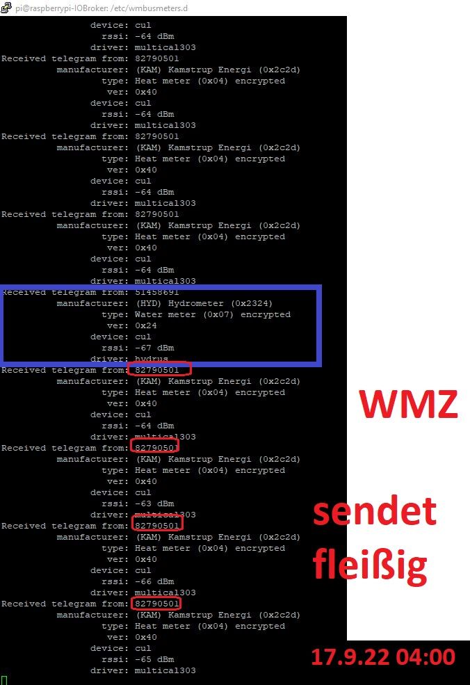

                @xaver-hans
                Erhalten eine Daten wirrwarr
                Wie kann man so was Brauchbar weiter verarbeiten ?
