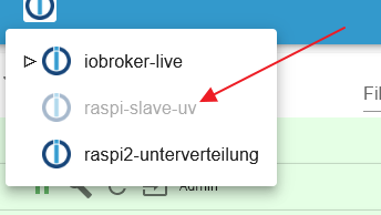

      Hallo.
      Habe unter Objekte den alten Multihost slave gelöscht...trotzdem ist dieser noch zu sehen...sueeh Bild..
      Wie bekomme ich diesen da auch raus?
      Danke und Gruss
      Kussel

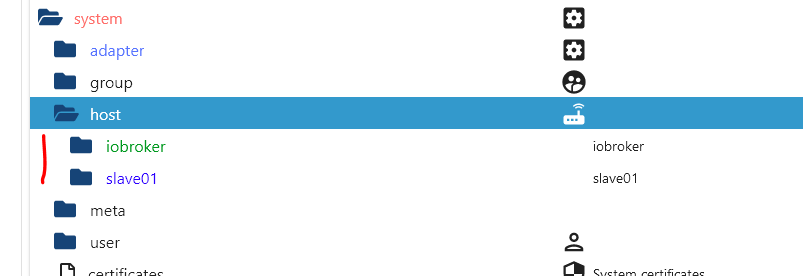

        1. Nach Docu-Anleitung den Objekt-Knoten des Slaves, mit allen Objekten darunter, per 'Mülltonnensymbol' gelöscht
          ==> Damit war der Slave aus der Host-Übersicht und auch aus der Info-Übersicht (in der Admin Oberfläche) verschwunden
          ==> Im Auswahlmenu der Admin-Oberfläche war er allerdings immer noch da, genau wie bei Dir

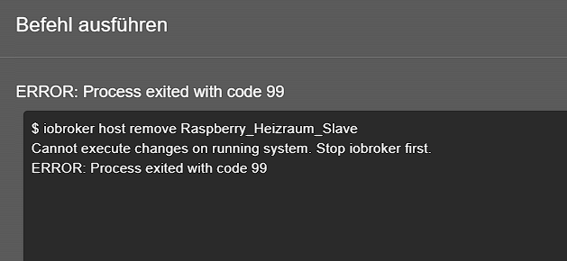

        2. Dann via Konsole: iobroker stop / iobroker host remove "name vom slave" / iobroker start
          ==> beim remove wurde mir gesagt, dass der Slave nicht (mehr) existiert - so weit so gut
        3. Nochmal via Konsole: iobroker stop / iobroker fix / iobroker start
          ==> Danach war er dann auch aus dem Auswahlmenue verschwunden 🙂
          Ein Löschen der Objektstruktur des alten, nicht mehr existierenden Slaves, brachte bei mir Abhilfe 👍 .

                  Ich habe ein ähnliches Problem.
                  Ich möchte zwei slaves löschen und komplett neu aufsetzen, (eine hat es mir zerlegt beim letzten Node Update).
                  Die Slaves über die Admin-Oberfläche stoppen und mit Papierkorb löschen funktioniert nicht wirklich.
                  Über die Konsole das selbe. probiert mit mehreren Befehlen
                  Er sagt aber bei "iob status" das er nicht läuft.
                  Gibt es noch andere möglichkeiten Slaves zu entfernen?
