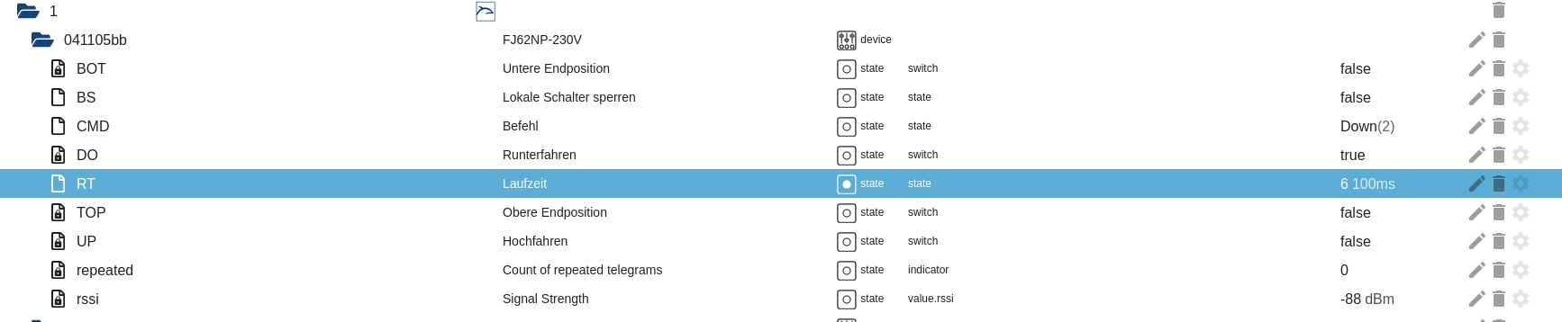

      Es gibt mal wieder eine neue Version mit neuen Geräten. Darunter ist auch der FAM-USB und EnOcean PI als Gateway.
      Für den FSB14 Rolladenaktor gibt es jetzt zwei neue Objekte die RT in Zukunft ersetzen sollen. Dadurch wird die Tatsächlich gefahrene Zeit von der zu fahrenden Zeit getrennt.
      Ab dieser Version werden beim Adapterstart fehlende Objekte Automatisch angelegt.

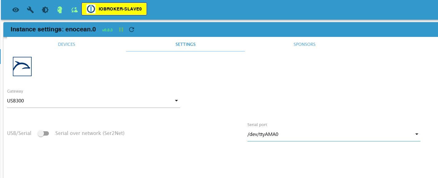

      • G
        Gmon @Jey Cee last edited by Gmon
        @jey-cee sagte in Test Adapter EnOcean v0.8.x:
        Vielen Dank, das freut mich jetzt wirklich und auch, dass Du das so schnell angegangen bist - super!
        Jetzt brauche ich schon nicht mehr mit Tricks da noch 0s reinschreiben.

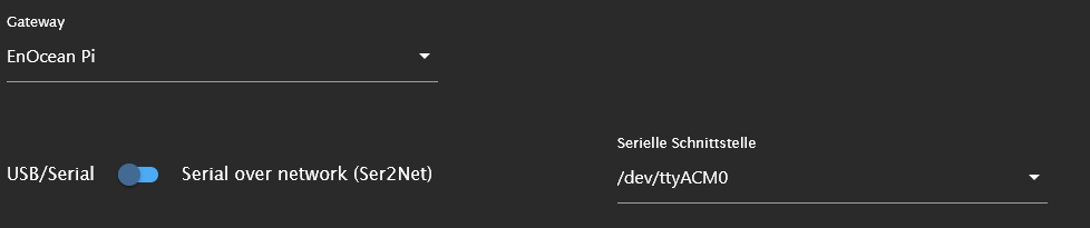

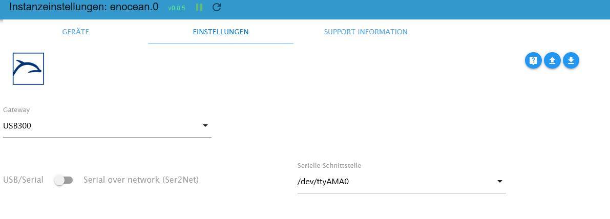

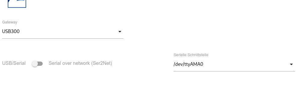

        Was aendert es denn jetzt, wenn ich das in der Konfiguration auswaehle? Hab einen EnOceanPi?
        Und ist das normal, dass das nach "Speichern" und wieder aufrufen der Konfiguration da wieder USB300 drin steht?
        Jey Cee 1 Reply Last reply Reply Quote 0
        • Jey Cee
          Jey Cee Developer @Gmon last edited by
          @gmon sagte in Test Adapter EnOcean v0.8.x:
          Eigentlich nichts, ist identisch mit dem USB300. Aber das weis nicht jeder deswegen die Auswahl.
          Das ist auch der Grund warum da dann immer USB300 drin steht.

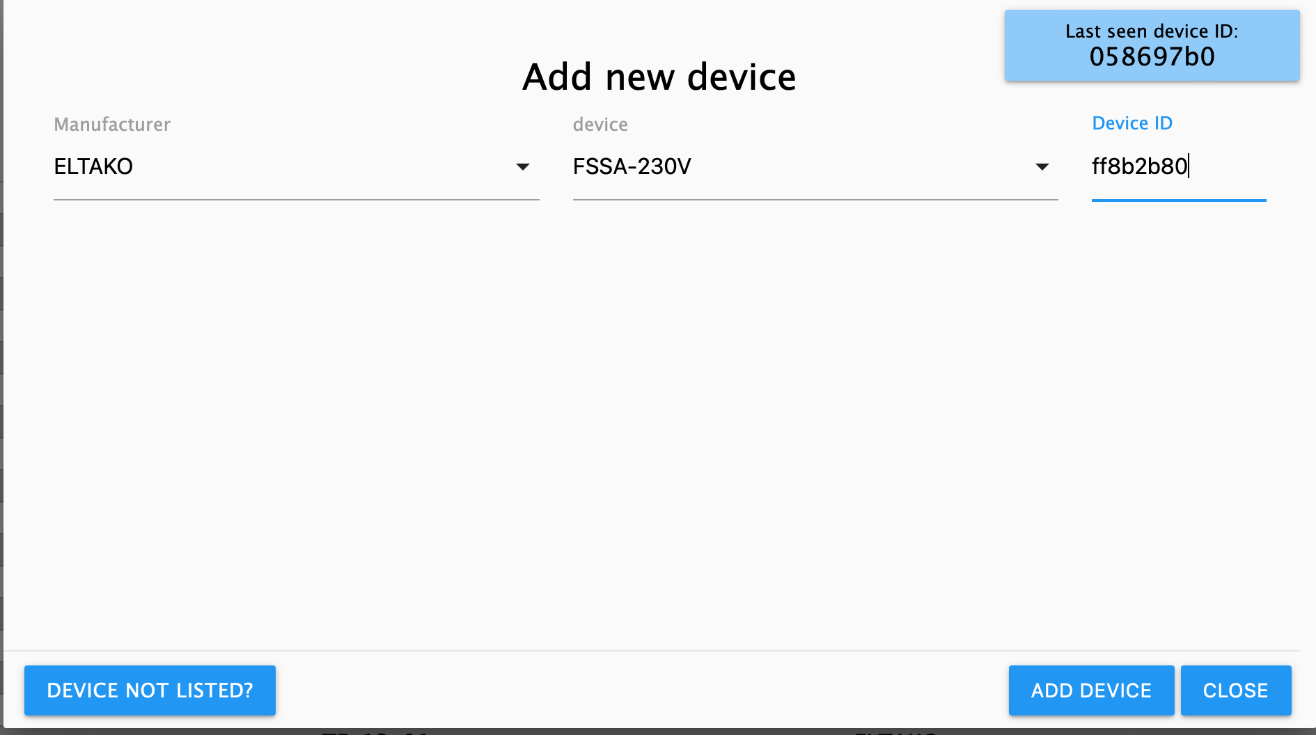

                          kurze Frage zum Eltako FSSA-230V:
                          Bin so vorgegangen:
                          Am Eltako LRN bis die LED leuchtet dann 2x On/off für Richtungstaster
                          In den Settings des Adapters den FSSA ausgewählt und ID eingetragen und abgespeichert.
                          Objekt wird angelegt und ich sehe im ioBroker RO true oder false wenn ich am Eltako schalte. die Stati werden also korrekt angezeigt.
                          Leider kann ich vom iobroker kein COmmand absetzen. Setze ich dort auf ON oder OFF, geht das Command nicht durch.
                          Habe ich etwas übersehen?
                          Testweise habe ich den Eltako auch mal als Universaltaster eingelernt (LRN und dann 1x On/off am Eltako), jedoch gleiches Problem.
                          Vielen Dank für Tipps.
                          • Jey Cee
                            Jey Cee Developer @michif100 last edited by

                                  @michif100 nein, genau falsch herum. Aber das steht doch auch in dem Dialog wo man das Gerät auswählt.
                                  michif100 1 Reply Last reply Reply Quote 0
                                  • michif100
                                    michif100 @Jey Cee last edited by
                                    Das muss ich verneinen. Genau diesen Hinweis hatte ich gesucht, wird mir aber nicht angezeigt:
                                    Ich versuche es jetzt erst einmal anders herum, falls es dann nicht klappt, Update auf 0.8.3

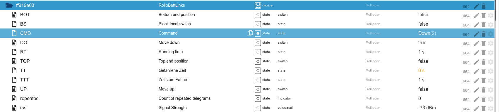

                                          • G

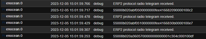

                                            Ich hab immer noch Probleme mit den fehlenden Rueckmeldungen beim Rolladenaktor.
                                            Wenn ich den Rolladen mit der ID "enocean.0.ff919e03" schalte, kommt eine Meldung im Protokoll fuer diese ID+1, also "enocean.0.ff919e04",, hab ich da irgendwas falsch konfiguriert? Die 04 gibt es gar nicht als Aktor.
                                            enocean.0 2022-10-03 07:37:04.628 debug Message for ID ff919e04 has been received. It was repeated 0 times.
                                            enocean.02022-10-03 07:37:04.625 debug 55000a0701eba5000e020aff919e042001ffffffff4a00
