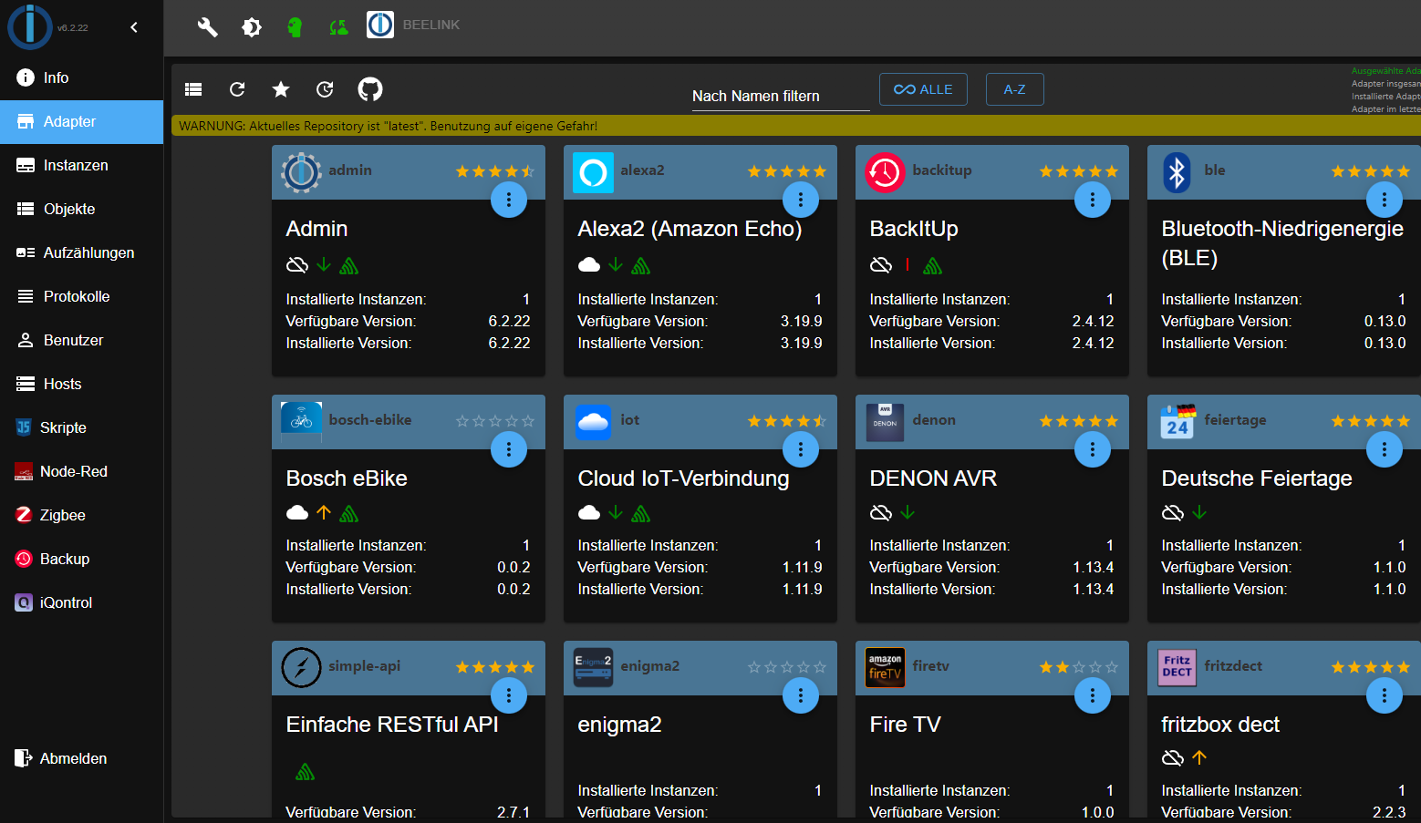

      Ich bin mir nicht sicher, ob es nicht auch schon bei der vorherigen Version so war, aber im Moment ist es sehr träge bis hier mal was reagiert. Keine Fehler im Log, RAM und CPU sind auch nicht mehr ausgelastet als vorher (eher unterfordert). Trotzdem dauert es gefühlt ne Ewigkeit, bis hier mal was passiert.
      Wenn ich die Seite mit F5 aktualisiere, lande ich immer wieder auf der nervigen "Kachel Ansicht", was vorher auch nicht war.
      Nach F5:

          Ich kann das reproduzieren, wenn ich die Version hoch ziehe, sofort die Kacheln bei F5, zurück und die Listenansicht bleibt. Was noch nerviger ist, mit 6.2.22 alles ist sehr langsam. Beim Adapter installieren dauert es schon recht lang, bis überhaupt mal was passiert.
          Übrigens macht er das beim Firefox genau so wie beim Edge, also spiel der Cach keine Rolle, da zwei verschiedene Browser und identisches Problem 😉
          Wenn ich das Update von 6.2.21 nach 6.2.22 mache und vorher die Listenansicht drin hatte, kommt der Admin in der Kachel Ansicht hoch, was schon mal nicht passen dürfte.

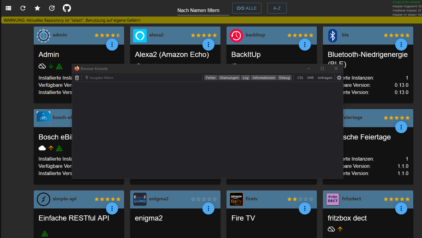

                  @jan1 sind Fehler in der Browser Konsole?

                      Ja, ist von mir und in der Konsole steh nix drin:
                      Edit:
                      eben hat sie was gebracht:
                      1663434571493	addons.webextension.{0668a87f-e3bb-4ed3-a096-e145c1e9f1d2}	WARN	Loading extension '{0668a87f-e3bb-4ed3-a096-e145c1e9f1d2}': Reading manifest: Warning processing externally_connectable: An unexpected property was found in the WebExtension manifest.
                      1663434571563	addons.webextension.{0668a87f-e3bb-4ed3-a096-e145c1e9f1d2}	WARN	Loading extension '{0668a87f-e3bb-4ed3-a096-e145c1e9f1d2}': Reading manifest: Warning processing externally_connectable: An unexpected property was found in the WebExtension manifest.
                      1663434571568	addons.webextension.{0668a87f-e3bb-4ed3-a096-e145c1e9f1d2}	WARN	Loading extension '{0668a87f-e3bb-4ed3-a096-e145c1e9f1d2}': Reading manifest: Warning processing externally_connectable: An unexpected property was found in the WebExtension manifest.
                      NS_ERROR_NOT_AVAILABLE

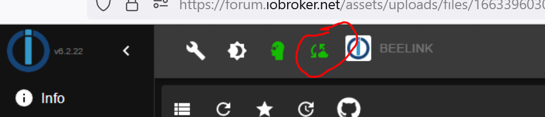

                        @jan1 Deaktiviere mal diese Option bei dir
                        Wenn diese Option aktiviert ist und unabhängig davon, welchen Eintrag ich dann auswähle kann ich es bei mir auch reproduzieren, dass er von der Listenansicht nach einem F5 auf die Kachelansicht öffnet.
                          Jan1 @Feuersturm last edited by
                          @feuersturm
                          Bingo, das wars.
                          Scheint dann aber wohl doch ein Bug zu sein, da Version 6.2.21 mit der Option kein Problem hat.
                          Warum das bei mir aktiv war, weiß ich allerdings auch nicht. Muss ich wohl irgendwann versehentlich geklickt haben.
                          Läuft nun auch flüssiger.
