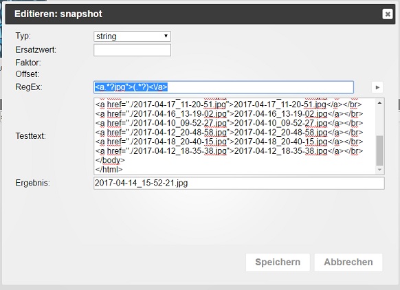

      Wie kann ich ein Objekt von jedem Bild erstellen ?
      Habe es mit dem Parser-Adapter versucht, bekomme aber nur die erste Übereinstimmung angezeigt.
      RegEX:
      <a.*?jpg">(.*?)<\/a></a.*?jpg">

        @Wal:
        Habe es mit dem Parser-Adapter versucht, bekomme aber nur die erste Übereinstimmung angezeigt. `
        Beim Parser Adapter müsstest Du für jedes Objekt einen eigenen Eintrag erstellen.
        Hier ein Beispiel: http://forum.iobroker.net/viewtopic.php … ser#p61444
        Versuche mal mit Javascript:
        [EDIT] Code gelöscht. Korrektur kommt. War ein Fehler drin.

          So… muss gleich raus. Nun der aktuelle Code. Nicht schön, aber selten 😉
          `var data = '[..](..)
          [2017-04-14_15-52-21.jpg](./2017-04-14_15-52-21.jpg)
          [2017-04-15_09-57-06.jpg](./2017-04-15_09-57-06.jpg)
          [2017-04-16_10-16-56.jpg](./2017-04-16_10-16-56.jpg)
          < href="./2017-04-17_13-15-00.jpg">2017-04-17_13-15-00.jpg
          [2017-04-12_18-41-47.jpg](./2017-04-12_18-41-47.jpg)
          [2017-04-17_11-20-51.jpg](./2017-04-17_11-20-51.jpg)
          [2017-04-16_13-19-02.jpg](./2017-04-16_13-19-02.jpg)
          [2017-04-10_09-52-27.jpg](./2017-04-10_09-52-27.jpg)
          [2017-04-12_20-48-58.jpg](./2017-04-12_20-48-58.jpg)
          [2017-04-18_20-40-15.jpg](./2017-04-18_20-40-15.jpg)
          [2017-04-12_18-35-38.jpg](./2017-04-12_18-35-38.jpg)
          var dataArr = data.match(/g">(.*?)',"").replace('<',""));
              log("Name der Datei " + (i+1) + ": "+ resultArr[i]);
          Ergibt als Ergebnis:
          `~~[code]~~15:06:24.294	[info]	javascript.2 script.js.Test.temp2: Anzahl der Dateien: 11
          15:06:24.294	[info]	javascript.2 script.js.Test.temp2: Name der Datei 1: 2017-04-14_15-52-21.jpg
          15:06:24.295	[info]	javascript.2 script.js.Test.temp2: Name der Datei 2: 2017-04-15_09-57-06.jpg
          15:06:24.295	[info]	javascript.2 script.js.Test.temp2: Name der Datei 3: 2017-04-16_10-16-56.jpg
          15:06:24.295	[info]	javascript.2 script.js.Test.temp2: Name der Datei 4: 2017-04-17_13-15-00.jpg
          15:06:24.295	[info]	javascript.2 script.js.Test.temp2: Name der Datei 5: 2017-04-12_18-41-47.jpg
          15:06:24.295	[info]	javascript.2 script.js.Test.temp2: Name der Datei 6: 2017-04-17_11-20-51.jpg
          15:06:24.295	[info]	javascript.2 script.js.Test.temp2: Name der Datei 7: 2017-04-16_13-19-02.jpg
          15:06:24.295	[info]	javascript.2 script.js.Test.temp2: Name der Datei 8: 2017-04-10_09-52-27.jpg
          15:06:24.295	[info]	javascript.2 script.js.Test.temp2: Name der Datei 9: 2017-04-12_20-48-58.jpg
          15:06:24.295	[info]	javascript.2 script.js.Test.temp2: Name der Datei 10: 2017-04-18_20-40-15.jpg
          15:06:24.295	[info]	javascript.2 script.js.Test.temp2: Name der Datei 11: 2017-04-12_18-35-38.jpg[/code]`[/i][/i]

            Danke, funzt. :lol:
